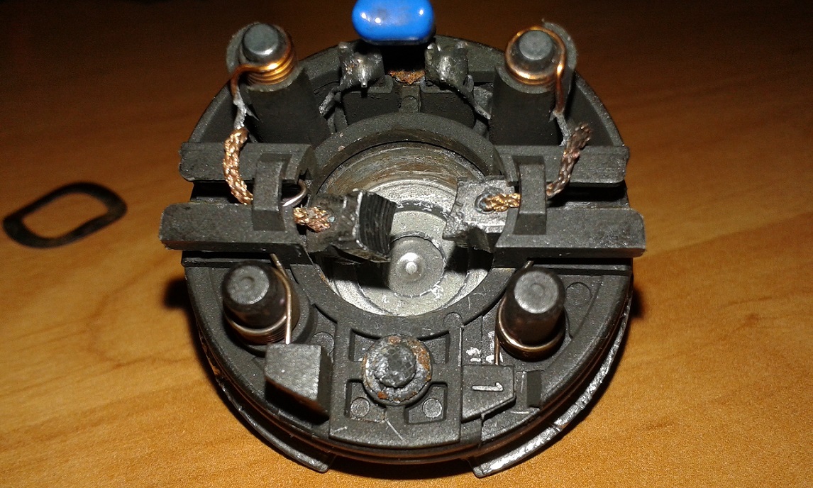

Curiozitatea mea e cum ai tinut carbunii trasi pana ai bagat rotorul in capacul de jos. Ca eu nu mi-am dat seama concret, cum. Cea demontata de mine avea platocul cu carbunii praf, nu mai putea fi reparata si nu m-am mai obosit.
am gaurit statorul in dreptul carbunilor cu in burghiu de 6 si asa i-am putut trage inapoi
pana a intrat pe pozitie rotorul

astia sunt carbunii care trebuie schimbati.
post-59881-0-56348200-1423726055_thumb.jpg\
Cumperi doi carbuni cu firul in laterala si ii polizezi la dimensiune
faci semn pe stator in dreptul carbunilor, si apoi gauresti cu un burghiu de 6 .
Fara gauri ,nu ai cum sa tragi carbunii inapoi si nu intra statorul la pozitie .
Edited by valy89
Eu am taiat ghidajele astea doua de unde este semnat .
Obligatoriu taiat drept, deoatece acolo am asezat arcurile care apasa pe carbuni.
Apoi am montat capacul , am dat dat drumu la arcuri si asta a fost toata treaba

am rezolvat si eu pompa de apa.
am polizat carbunii si le-am facut proba in locas, sa culiseze usor.
partea cea mai grea este cu polizarea lor la lungimea corespunzatoare.
am demontat si corpul pompei si l-am curatat.
din neglijenta, am pierdut saiba care venea in capatul rulmentului.mi-a cazut pe la motor si nu am mai gasit-o :(( . am montat-o fara.
atasez si eu cateva poze.se vad gaurile date pentru a reaseza carbunii

am facut proba cu fire si functioneaza.

pe.viitor o.sa incerc sa caut perii colectoare(carbuni) cu dimensiunea LxlXh 10x5x5 mm.cu toate ca si dimensiunile astea trebuie corectate putin.

iti trebuie carbuni cu firul in laterala ,nu in spate
dimensiune aprox 5x5x12
http://www.tehnocenter.ro/thumbs/270_270/admin/imagini/media/produse/bosch/piese_de_schimb/perii_colectoare/3607014010.png
Neaparat trebuie sa fie firul in lateral? Analizand poza in post #30 mi se pare ca e in spate.
Pana la urma ati masurat dimensiunea finala a periilor ? Ms.
10mm x 5mm x 5mm.... nu am gasit dimensiunea respectiva, am masurat cele originale si cu o pila am modificat periile cumparate care erau departe de originale ( 8mm x 8mm x 15mm) Dupa ce desfaceti capacul se intelege si se vede clar care este situatia.
