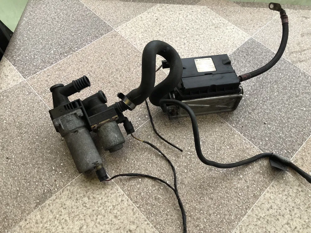

Pompa auxiliara apa bmw e90
valy89
Vezi mai jos -piesa 5 cod :64216917700 -Additional water pump
http://www.realoem.com/bmw/enUS/showparts?id=NX31-EUR-06-2009-E60N-BMW-520d&diagId=64_1526
iar la e90 motor m47:
http://www.realoem.com/bmw/enUS/showparts?id=VC31-EUR-01-2007-E90-BMW-320d&diagId=64_1446
64118369806

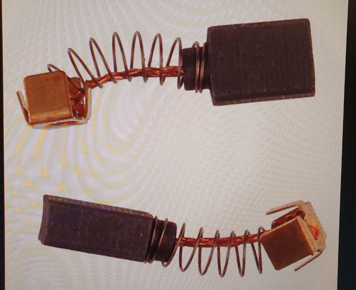

cum sa nu-l mai poti pune inapoi? ori se gaureste cu burghiu de 6 in dreptul carbunilor si se trag, ori varianta mai eleganta se pune un distantier in mijloc, o piulita de 12 spre exemplu, pt a tine carbunii trasi, se picura apa peste ei si se baga la congelator. dupa cateva ore se poate scoate piulita ca ei vor sta in pozitie pana se dezgheata, timp suficient pt a se introduce capacul. deci de bagat se baga el si capacul. Edited by aranza

Interesant. Pare complicatĂŁ treaba, deși nu am gĂŁsit cĂŁrbuni de schimb, sĂŁ fie aceleași dimensiuni.
E cineva dispus, contracost , sa repare o pompa auxiliara, as prefera sa ii platesc lui cat e una sh decat sa mai iau sh, am facut rost de una si a mers fix 1 luna si acum iarasi da eroare, noua nu as lua ca functia rest nu o folosesc , ma deranjeaza eroarea si sa dau 700 de lei sa scap de o eroare este peste mana

Eu așa am înțeles că merge și ea în timp ce e mașina pornită iarna..
Merge si ea pana se ard periile dupa care nu mai merge.
Dupa unul sau doi "specialisti" aici, in pompe din astea, cica se incalzeste mai repede in masina. Greu sa le explici ca, caldura (in general) in masina vine in functie de cat de repede se deschide termostatul principal!
..la mine nu merge pompa auxiliara de cand am luat masina de 100k km. Si nu am avut niciodata probleme, sau vreo problema cu caldura, dual-zone (ca si la tine).
La tine e probabil problema cu robinetul de pe partea aceea unde e rece..

Pe bune .....termostatul principal deschide catre radiatorul mare,deschide cand motorul ajunge la 90 grade ca altfel ar fierbe ,ce dracu de legatura are cu pompa auxiliara......ai aberat si pe topicul cu anvelopele Michelin......omul are eroare pe cutia de transfer si tu o tii cu roata de rezerva si ca a gresit ca nu a pus runflat. Ai mai bagat-o si pe aia cu butonul de pe gura de aerisire centrala care comuta pe aer cald/rece ca e pe tija.......e pe dracu ....toata ziua e cu comanda pe fir.

13 hours ago, Protoss said:
de fapt eu vad carbuni ca sunt in poze, cum adica se comsuma? adica ma gandesc sa ii inlocuiesc si eu dar daca ii pilesc la dimesiunea care sunt acum care mai este rostul?
Carbunii din poza probabil sunt mai lati si mai grosi decat cei din motorul cu problema. @Alex_wly l-a incurajat pe cel dinaintea ta sa ii scoata pe cei din motorul cu probleme sa ii masoare si sa ii polizeze PE CEI NOI UNDE TREBUIE ca sa se potriveasca in locasul celor ce trebuie inlocuiti; inclusiv ca lungime, pentru ca si asta se poate afla/presupune,  daca esti baiat istet..
