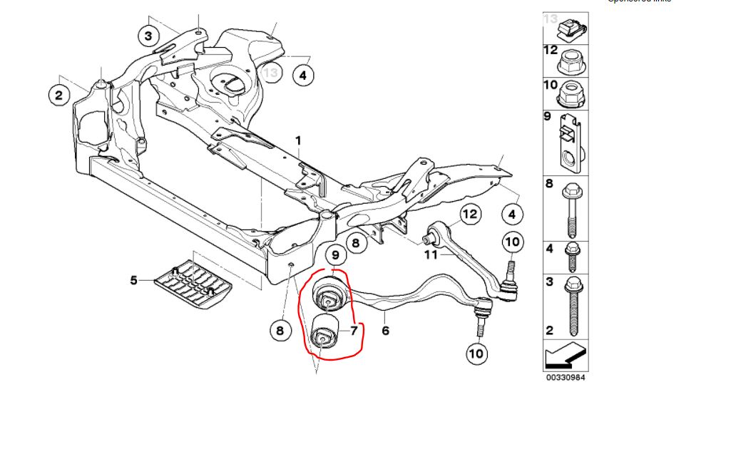

Am ridicat-o cu un alt mecanic pe elevator si o bagat levier-ul la bucsaraie,dintre toate mi s-a parut bucsele de la bratele superioare ca sunt cam "usor" de miscat.
Ce parere aveti, ar fi de vina caseta sau bucsele?In volan nu am joc de loc ( misca imediat rotile) , nu bate absolut nimic pe masina.

Revin cu problema mea de vibratii la franare.Am schimbat si cele 2 bucse de la bratele superioare, la fel.
