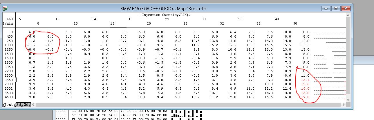

@rolland78 - eu iti spun valorile din harta ECU ce raspunde de avansun dinamic.
Am atasat o poza cu harta avansului, coltul stanga e zona de relanti, coltul dreapta jos e zona de full load, in cazul de fatza e facuta softare(adaugat avans 1 grad), mai scade tu si alea-s valorile ce ar trebui sa le vezi in mers sau relanti, te ghidezi dupa ce vezi aici. Daca valorile din harta nu corespund cu ce citeste injectorul cu fir inseamna ca pompa nu e bine reglata.
Mersi de informatii , in zilele acestea pun la loc injectoarele si verific din nou avansul. Asa cum ai scris mai sus intr-adevar porneste fara admisie doar vroiam sa stiu ca galoparea de la 1500 de turatii in sus e din cauza ca nu i-am montat admisia si e inebunit MAP-ul deoarece urmareste presiunea din admisie . In orice caz e destul de ciudat faptul ca simptomele sunt identice indiferent ce pompa ii pun si de aceea cred ca problema e de altundeva. Un alt lucru care am incercat a fost ca i-am dat avans din pompa 12 grade si galoparea respectiva s-a mutat la 2500 de ture.In plus pina la 2500 de ture nu aveam deloc fum si tot asa pornirea ce sa va spun la -2 grade fara bujii la sfert de cheie a pornit.
