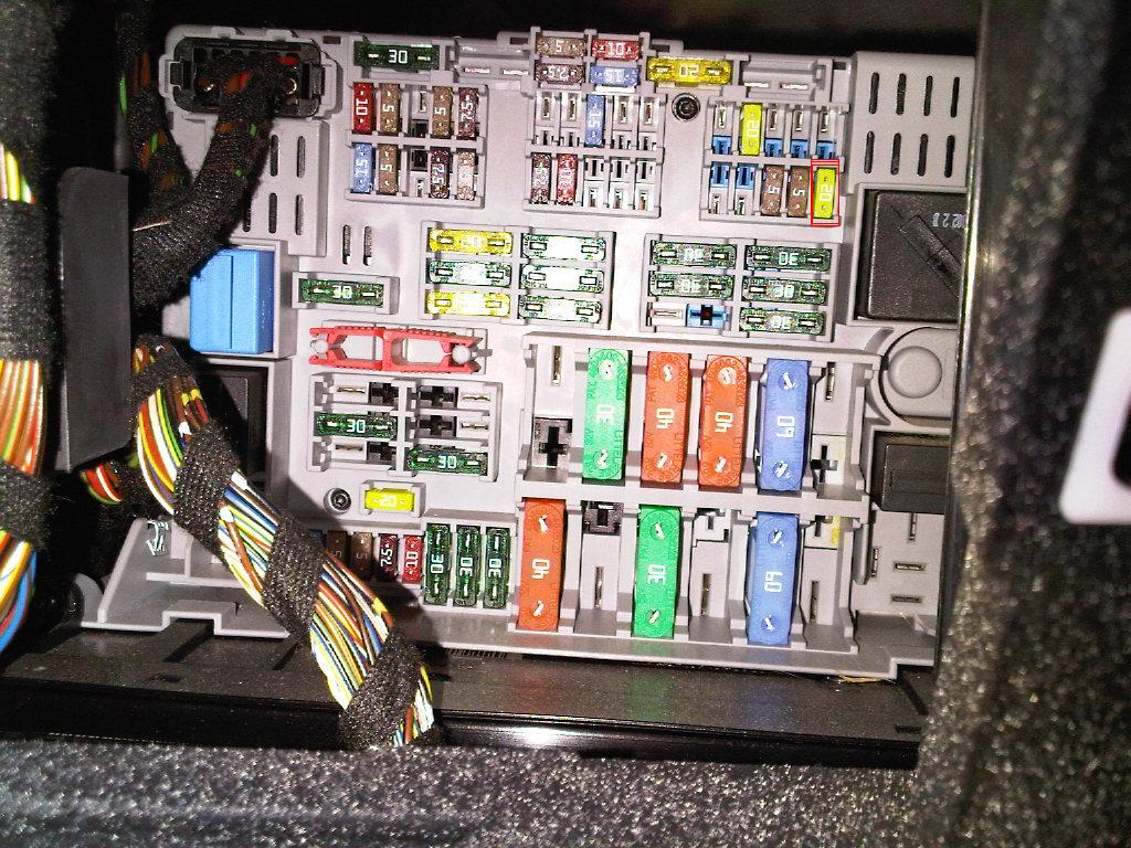

E91 2006, fara tensiune la brichete.

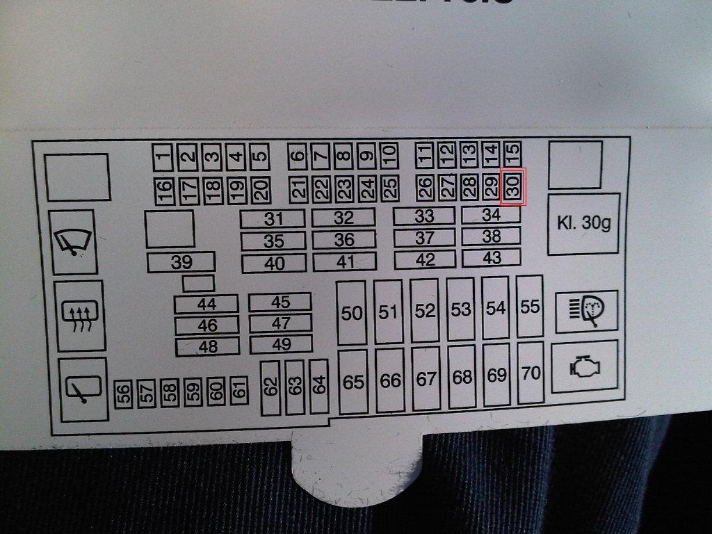

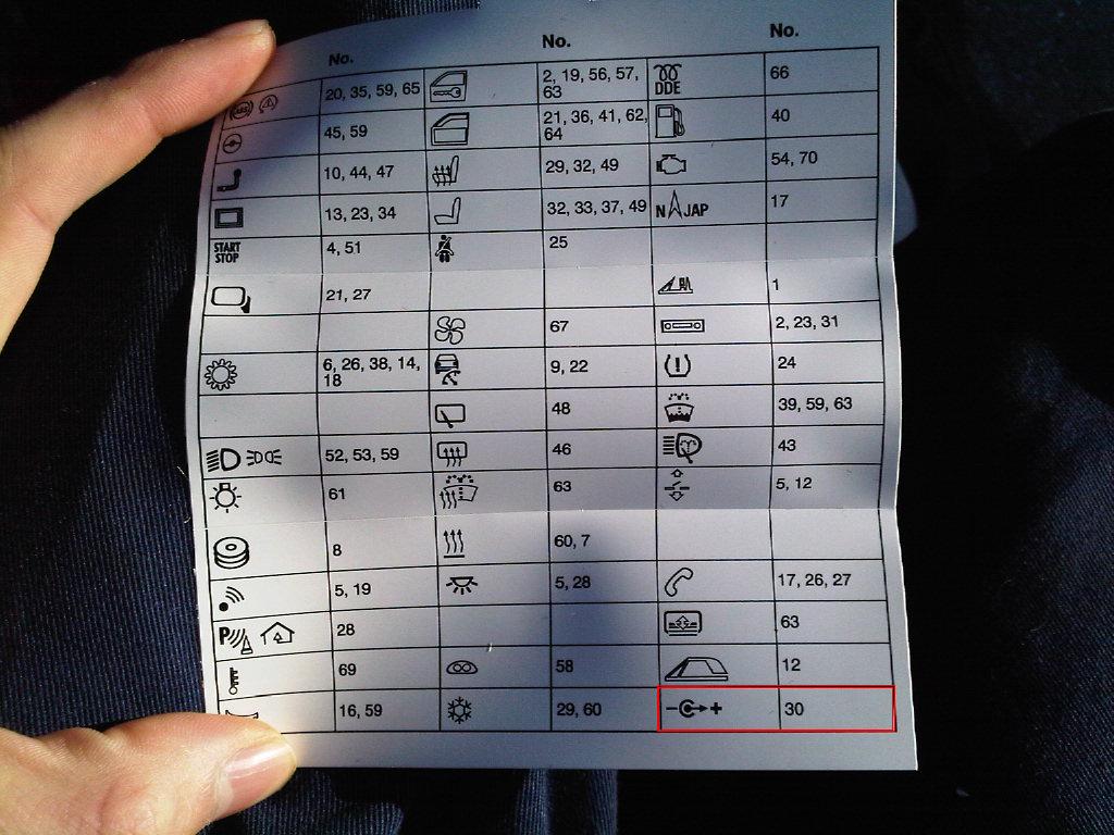

Am identificat siguranta in tablou (nr 30, 20A).
Siguranta nu e arsa.
Nu am tensiune in tablou la pozitia 30. Am masurat si cu contactul pus.
Am realimentat pozitia 30 direct de la borna cu + (improvizatie sarma), necastigator.
Va rog sa ma ajutati...

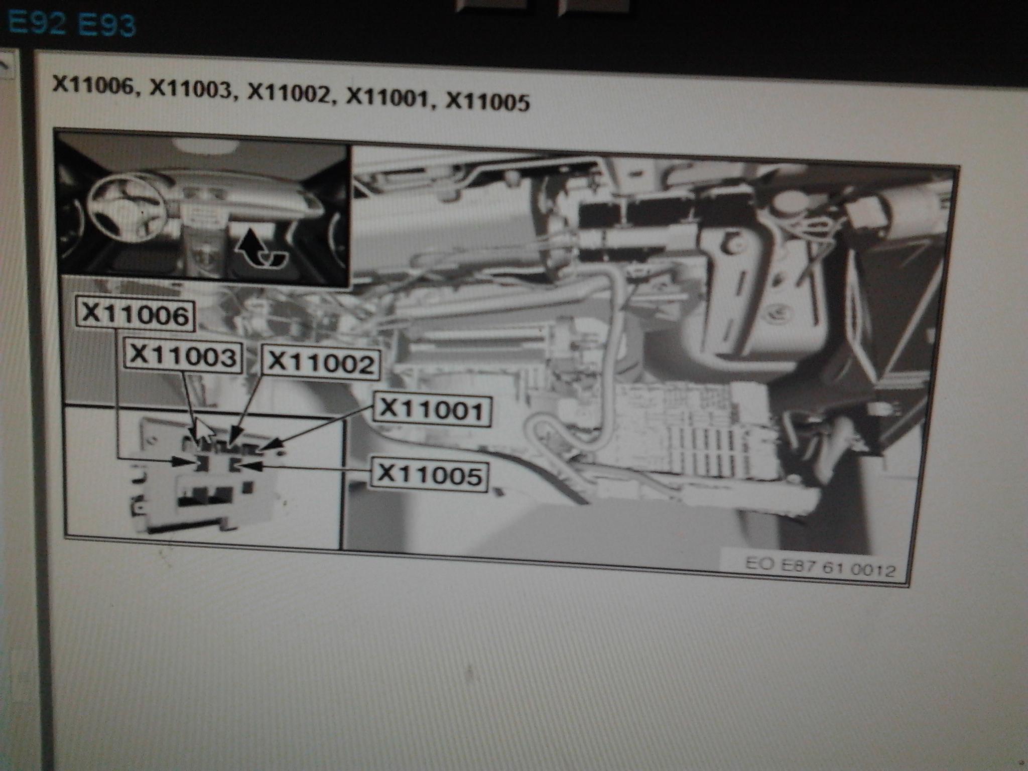

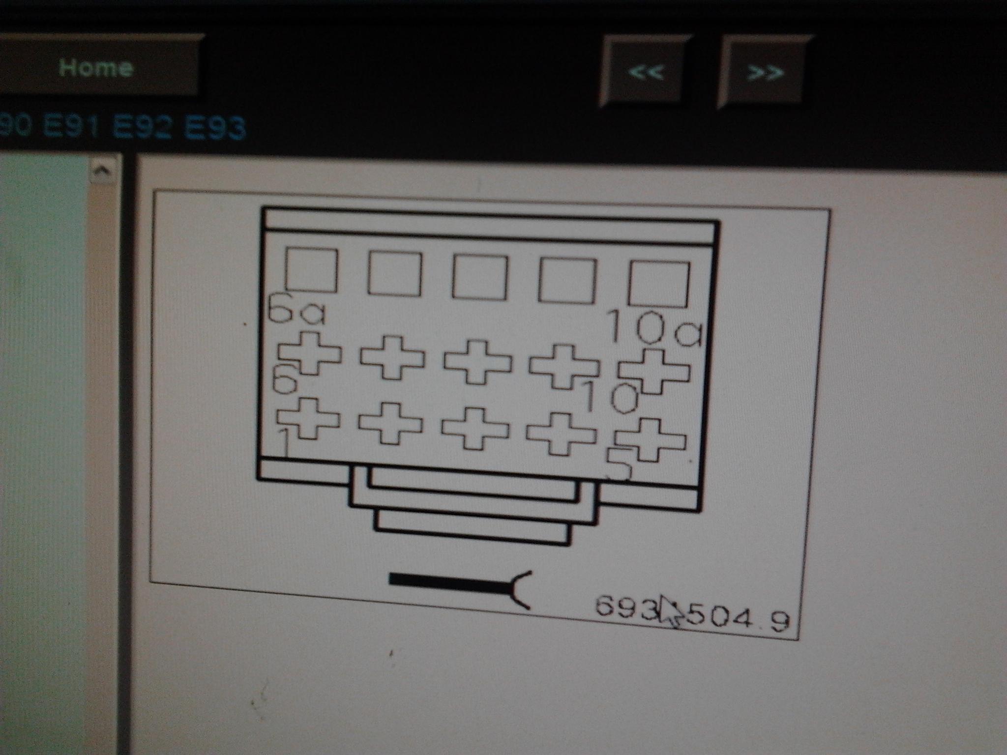

Nu am ideie cum sa continui.... sa zicem demontez tot tabloul si ma uit in spate daca este alimentat corespunzator tabloul, am primit ceva schite, dar tot ramane problema cu traseul de la tablou in directia brichetelor.
X11003 trebuie sa fie conectat + ul principal vedere din spate a tabloului.

Am rezolvat problema partial...
Am demontat torpedoul, avand acces la tablou am verificat din nou tabloul de sigurante. Contactele de la siguranta erau dilatate, deformate si nu faceau contact cu siguranta. Cu un ac gros am aranjat, am readus la forma initiala contactele am introdus siguranta si bricheta din portbagaj si de sub cotiera au inviat.

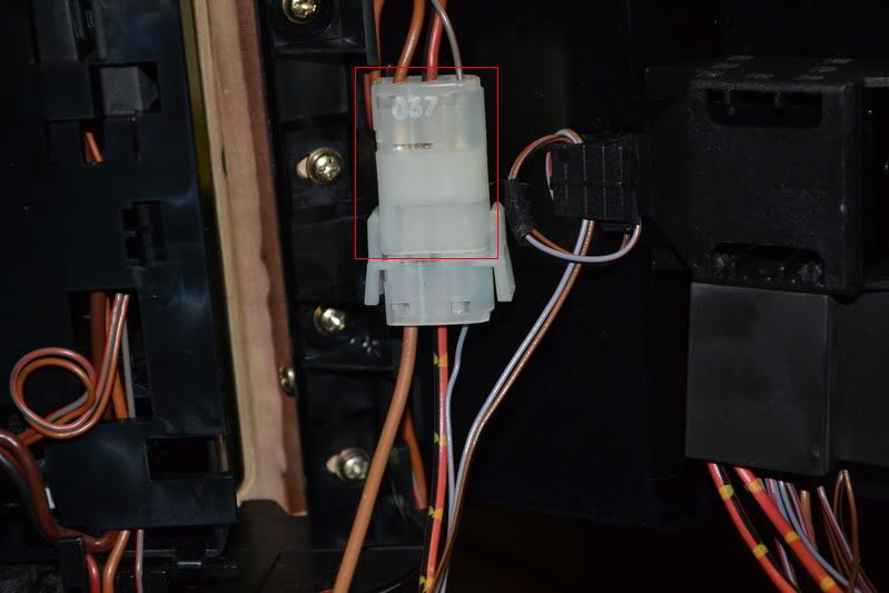

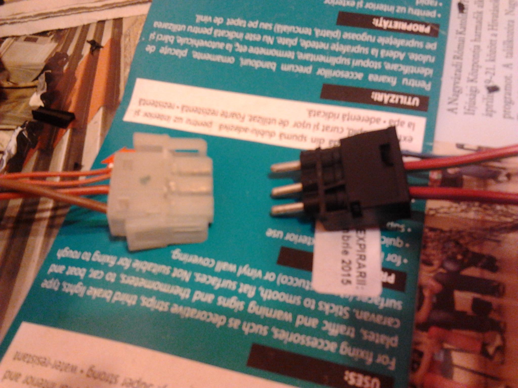

Salutare,
Azi am fost la Grup West BMW Oradea, am nevoie de o mufa care alimenteaza bricheta de la scrumiera. Am primit un raspuns putin ciudat; nu se poate comanda doar 10 bucati deodata. (60 RON) La dezmembrari nu imi da separat mufa doar tot ansamblul de cablarai...
De unde a-si putea acizitiona mufa dupa poza atasata. Multumesc.
La doua dezmembrai am incercat, tot cablaj inseamna tot de la tablou de sigurante pana la bortbagaj, sute de lei... De la E46 nu potriveste...
Maine mai incerc dar sunt satul, am fost si la serviceuri de BMW, necastigator.
Edited by Lumpi
