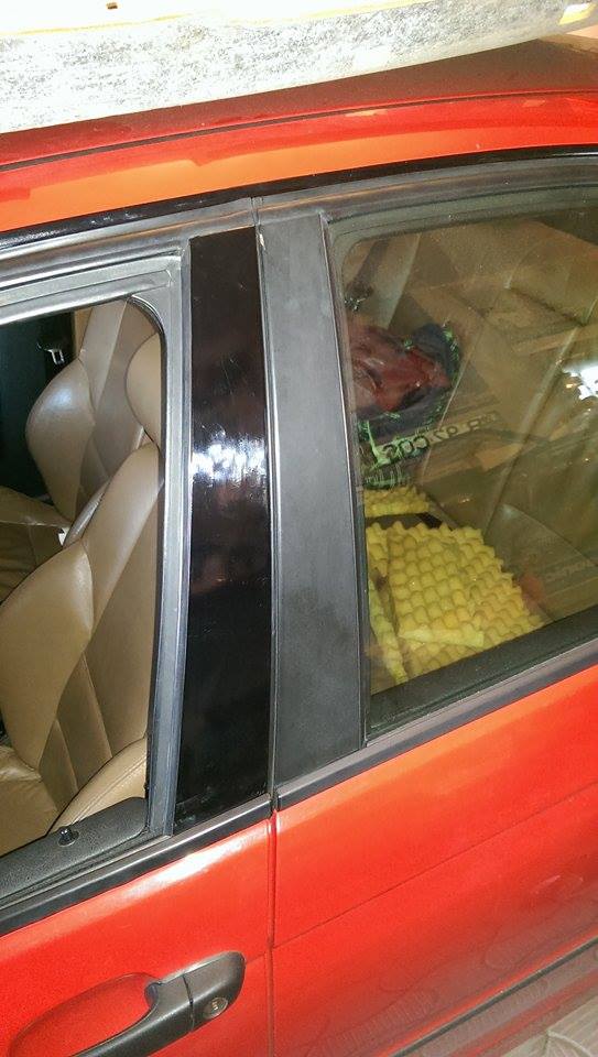

Masina a primit shadow line

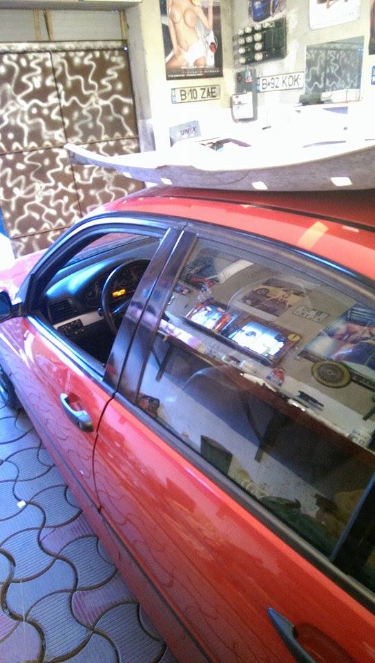

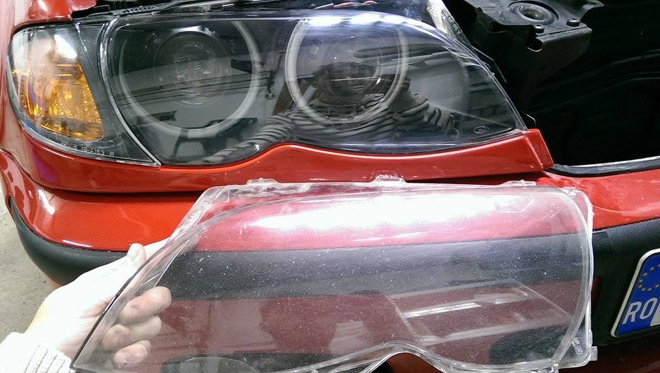

Polish faruri si masina + folii fumurii spate+fata

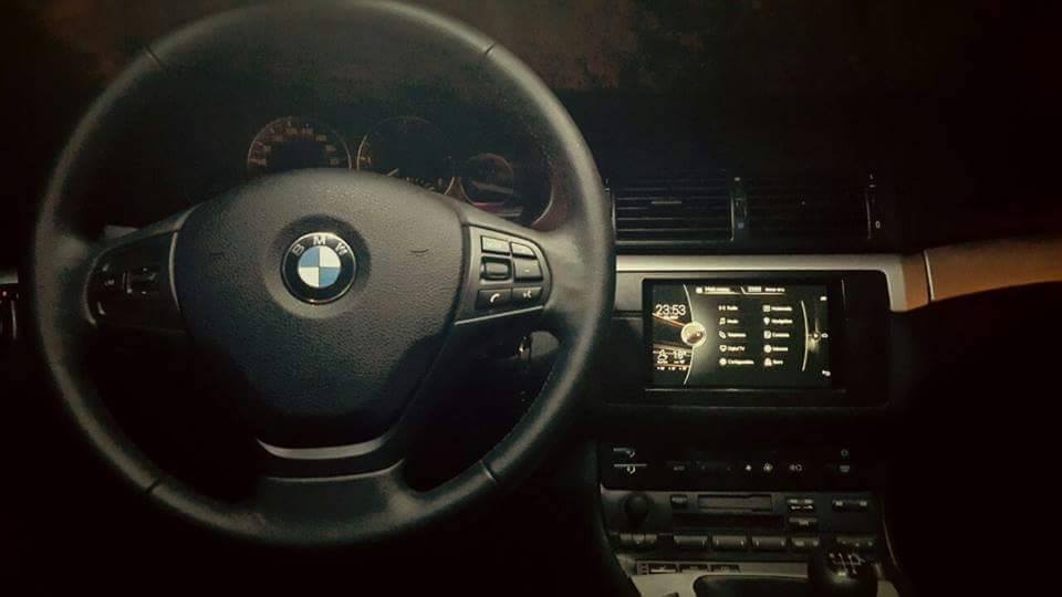

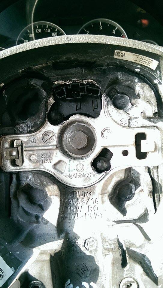

A urmat volan F30 2013 . L-am adaptat sa intre pe coloana de directie, am creeat dintisorii coloane, dupa aceea la strungar am gaurit cat e nevoie din volan si am aplicat dintisorii la o presa hidraulica, dupa aceea modificarile pentru spira volanului + comenzile pe volan, ca sa fie functionale.
Produsul final

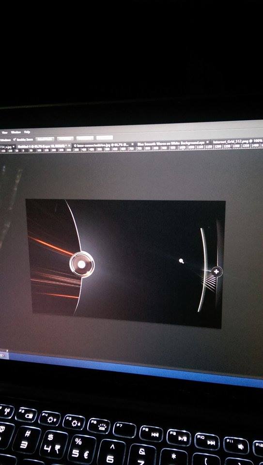

A urmat upgrade de tableta, am luat ceva cu GSM inclus, ca sa pun cartela digi + update la soft, NBT Style :)
Produsul final
