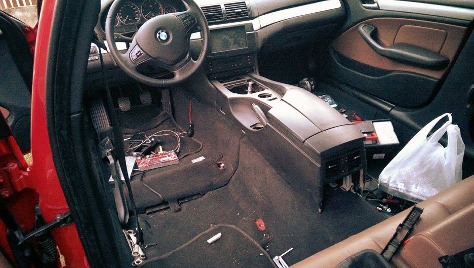

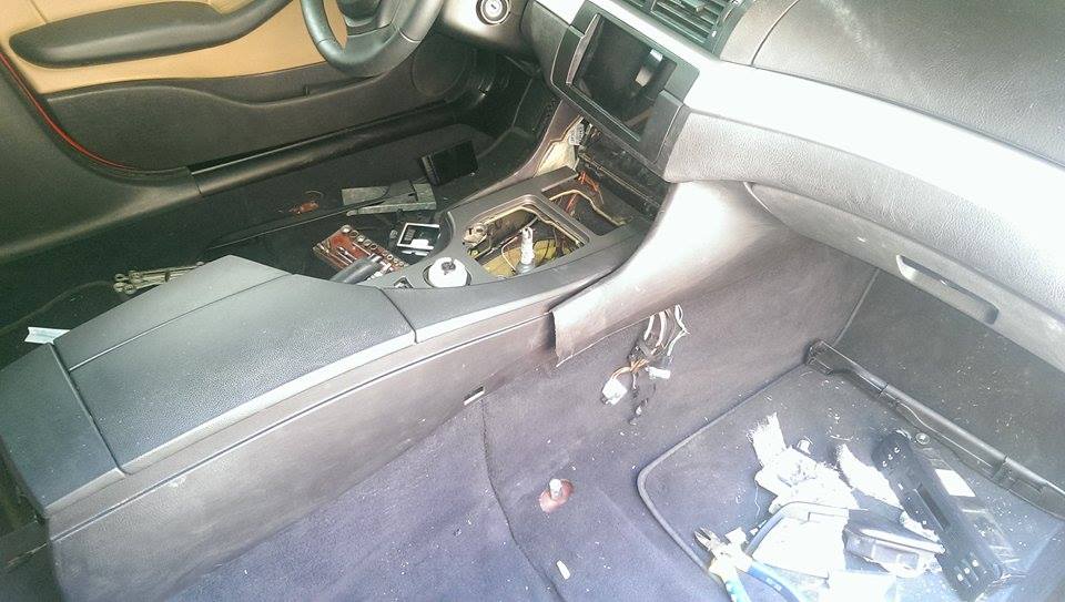

A urmat cotiera de E60 - a trebuit sa tai din bord, din cotiera, sa adaptez niste prinderi, prelungire electrica, trase fire pentru brichete spate + lumina, am tras lumina si in cotiera + bricheta si USB pt tableta , am facut panoul de plastic pentru butoanele de inclazire si DSC + trimul cel mare infoliat in aluminium brushed, cum sunt restul trimurilor.
Cotiera a fost de seria 5 automat asa ca a trebuit sa modific mansonul initial de e46 pentru a intra in toate vitezele.
Produsul final
