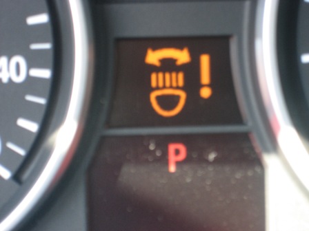

post-53599-0-99659200-1423606687_thumb.jpgApropo de auto leveling. De cand am luat masina, din Germania, am eroare la cornering. Lupele nu fac stanga-dreapta la viraj, dar auto level-ul merge cand pornesc masina. Solutii/idei?
Si eu am avut aceeasi eroare. Poblema era la calculatorul de far, cutiuta aia gri de sub far. Acel calculator dicteaza motoraselor sa faca stanga-dreapta cand virezi tu de volan. Nu sunt asa scumpe, gasesti pe ebay sau pe olx.
Am cumparat un frm2 de pe un e70, baiatul cu tester-ul doar mi-a dezactivat eroarea din bord cu luminile adaptive deoarece eu nu am. In rest e ca al meu..nu mi-a bagat nici un vin...bine...acum nu mai am faza mare pe becurile din mijloc, dar acum functioneaza bixenonul. Pe mijloc am acum corner-ul cand sunt pe auto cu luminile.
