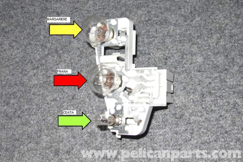

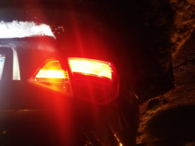

deci nu e normal. chestia asta se intampla pe ambele parti.. Becul e bun. problema e de la frm cred.
de sus in jos pe interior adica in usa portbagajului sunt 3 becuri : primul de sus e marsariere , mijloc pozitie si cel de jos e ceata?
multumesc
nu e normal, ori becul e ars ori e blocat calculatorul

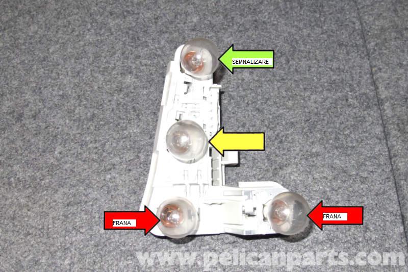

sunt corecte?
nu stiu ce e becul indicat cu sageata galbena poza 2. acum mi-am dat seama e pozitie
pe haion ai :
marsarier
pozitie
ceata
pe caroserie ai :
semnalizare
pozitie
frana + BFD
NU ai bec de frana pe portbagaj
