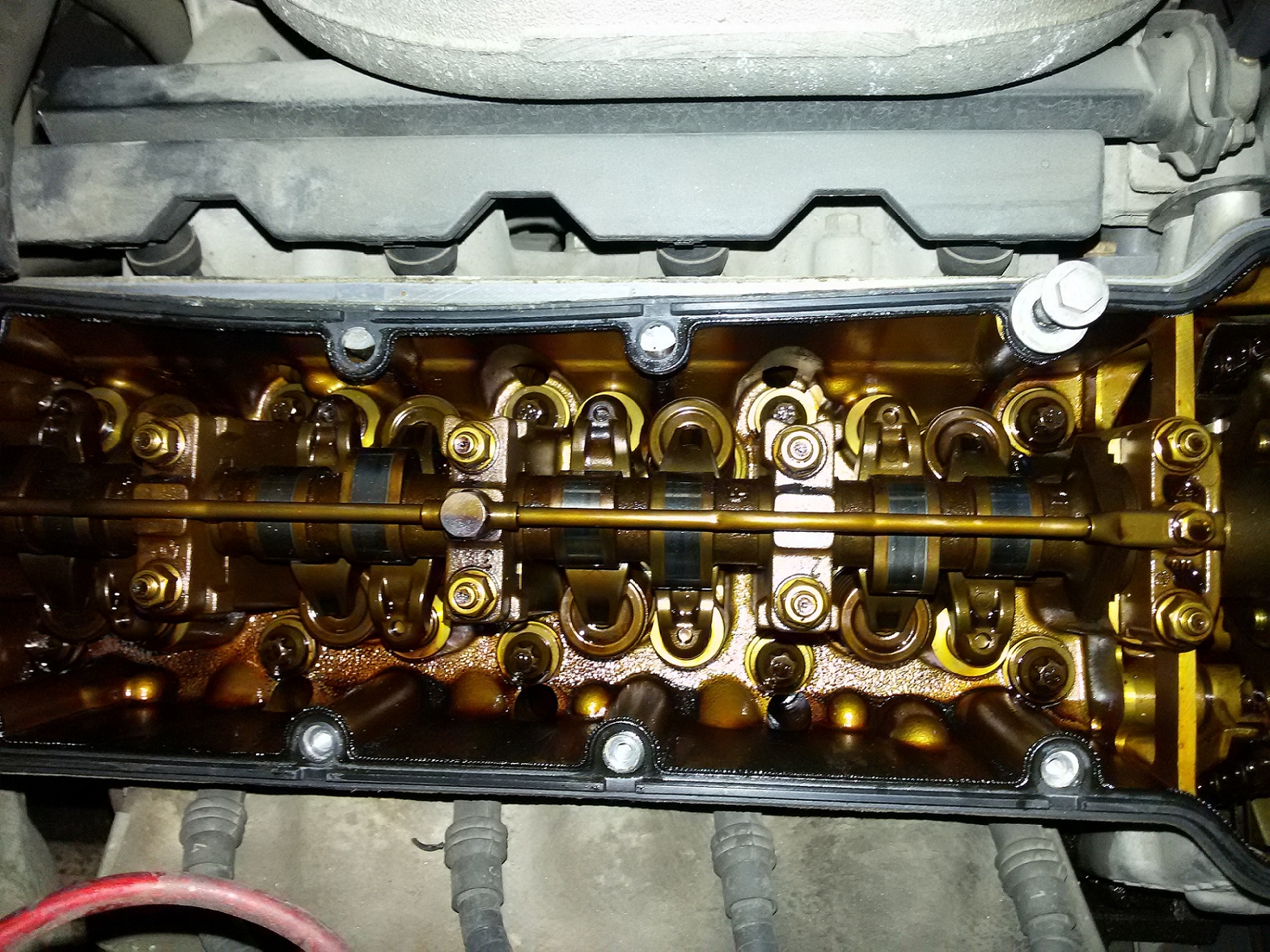

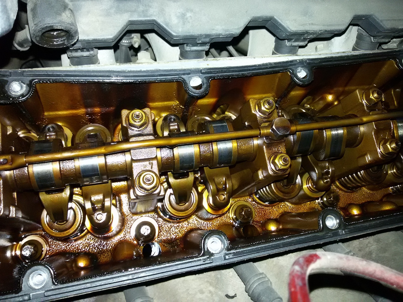

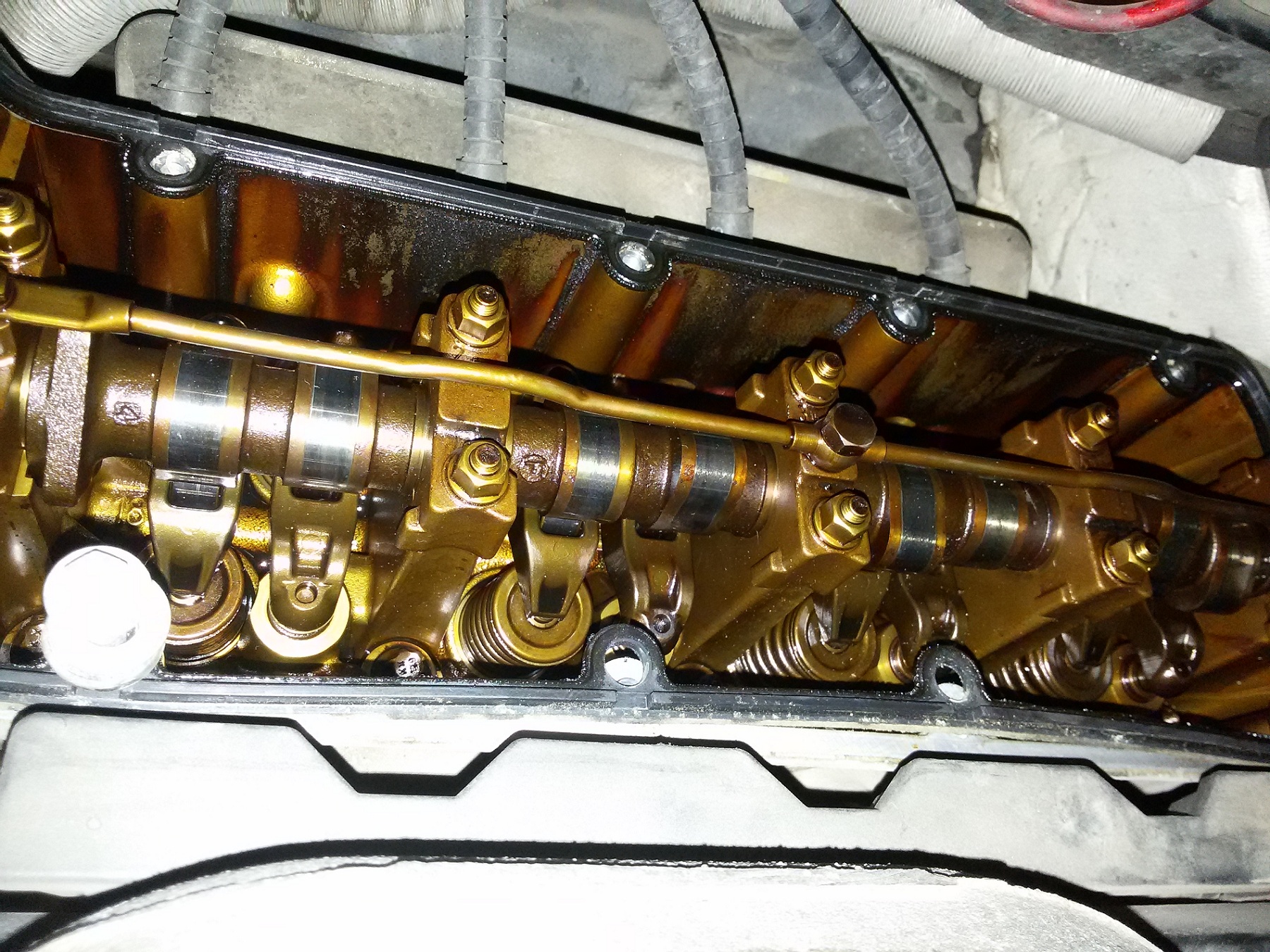

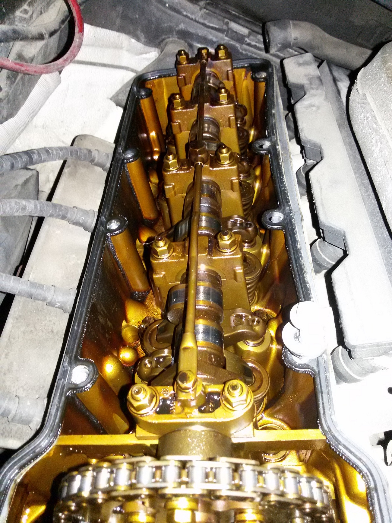

Am desfacut azi capacul dar nu am gasit nimic suspect, cel putin nu la prima vedere. Culbutorii par sa fie la locul lor, axul nu pare sa aiba uzura sau zgarieturi, sa fie tachetii de vina? Va atasez aici niste poze, poate observa cineva ceva...

pai fa rost de un set de lere , dar mai intreaba ceva mecanici sau zile sa te ajute sa masurati distantele dintre ax si culbutori. apasa culbutorii cu mana unde este contactul cu axul sa vezi daca au joc (fara sa demontezi nu vezi mare lucru). Edited by gomorra

Culbutorii din cate stiu eu au contact permanent cu axul fiind impinsi de arcul supapei. Ei stau acolo doar prin faptul ca sunt tensionati de tija supapei; nu exista niciun reglaj pentru ei, deci nu cred ca am la ce sa folosesc lerele, de asemenea tachetii sunt hidraulici, si nici la ei nu am ce sa masor.

Ti-am raspuns deja putin mai sua ca nu poti scoate nici tachetii si si nici culbutorii fara sa dai axa cu came jos.
Axa cu came se da jos in cateva minute, trebuie sa desfaci piulitele de la capacele care tine axa cu came de _chiulasa_, e munca de cateva minute, dar...... foarte mare atentie ca incepator NU trebuie sub niciun motiv sa dai jos sau sa deplasezi lantul care vine montat pe acea roata dintata, inainte de a da axa cu came jos prinde ferm lantul de roata dintata cu 2 soricei din plastic

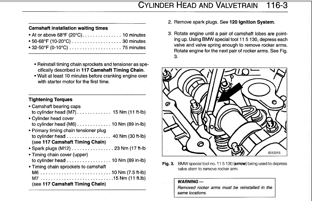

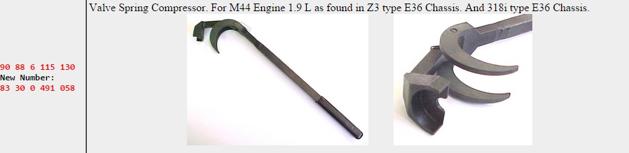

M-am uitat pe manualul bentley si la pagina 116-3 arata o imagine in care foloseste o unealta la M44 cu ajutorul careia scoate culbutorii fara sa scoata axul.
Se numeste Valve Spring Compressor. Deci teoretic daca reusesc sa comprim supapele fara sa le indoi, ar trebui sa iasa afara culbutorii, nu prea e diferenta intre M44 si M43 din punctul asta de vedere.

Tu de fapt ce vrei sa faci? Ti-am spus cum poti da jos axa cu came, cu o tubulara o dai jos in 2 minute.
Daca ai joc la tacheti trebuie sa ridici cu mana fiecare culbutor exact in locul unde se sprijina pe tachet, sau iti poti face o unealta mai primitiva dintr-o surubelnita normala care la capat sa-l indoi
astfel sa poti ridica fiecare culbutor exact in locul unde se sprijina pe tachet, daca il poti ridica atunci poti vedea clar cam ce distanta are intre culbutor si tachet.
In mod normal nu ar trebui sa poti ridica tachetul (chiar daca folosesti o scula inprovizata), si nu ar trebui sa ai joc intre culbutor si tachet.
Tachetul este hidraulic, este identic cu o seringa care doar se umple astfel pistonul doar se ridica in sus pentru a elimina acel tacanit.
Una din cauze poate fi uzura avansata a tachetului si astfel pierde uleiul din interiorul lui .
Alta cauza poate fi de la vre-un culbutor, la care rola pe care sta cama , sa aibe un mic joc (mai putin probabil), dar nu e exclus.
Culbutorii ar trebui sa stea fermi ,lipiti de came , nu sa se balangane.
Poti verifica foarte usor, tot ce ti-am povestit mai sus.

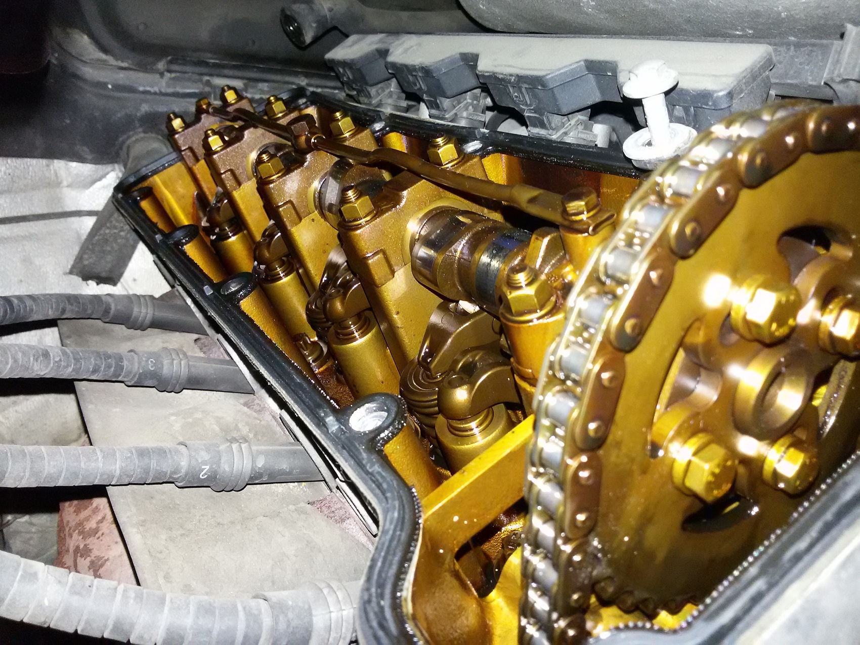

Am verificat azi si am tot miscat de culbutori dar stau bine fixati. Am trimis o filmare unui prieten in care se aude foarte bine tacanitul si mi-a zis ca e clar 100% intinzatorul de lant si tot de acolo mi-a zis ca vin si rateurile si mersul neregulat, din cauza ca se decaleaza timpii si a mai zis ca daca ar fi fost sunet de tachet, ar trebui sa dispara in momentul in care turez motorul, insa la mine acel sunet e constant.
De aceea am intrebat cam cat de intins trebuie sa fie lantul pentru ca cel putin la prima vedere mi s-a parut destul de slabit chiar si fara sa-i dau jos capacul de la distributie.
Lantul de la distributie nu tacane, ci se aude ca un huruit, el este intins de o patina din cauciuc, si poti verifica foarte usor daca e sarit de la punct sau nu ,
da-mi pe privat adresa ta de e-mail si-ti trimit cartea de service cum poti verifica acest lucru.
Daca nu te descurci, te ajut, deoarece verificarea e extrem de simpla, si se poate face in cateva vorbe.
Posibil ca acea patina sa fie uzata sa nu intinda bine lantul, si la mine e slab lantul dar nu am probleme de rateuri, sistemul e la fel ca la bicicleta,lantul ajunge doar pe o roata dintata de pe axul motorului, atat si nimic altceva.
Ca sa de-a rateuri ar trebui ca lantul sa sara de pe roata dintata din _chiulasa_, sau daca observi mai atent, roata dintata e prinsa de axa cu came cu 4 suruburi, ar trebui ca toate 4 sa se desfaca, (m-am uitat la poza si nu e desfacut nici-un surub) si chiar daca s-ar desface
