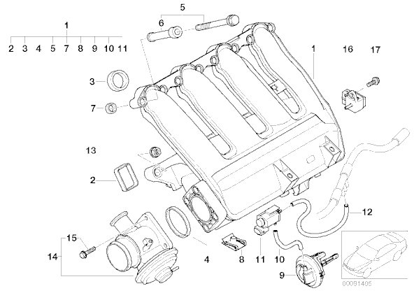

Pe partea dreapta a carcasei electroventilatorului, cum te uiti din fata masinii, ai o supapa de vacuum in care intra un furtun de vacuum. Acea supapa actioneaza clapetele si le inchide in momentul in care pornesti motorul. Daca furtunul are vreo crapatura si pierde vacuum nu le mai actioneaza, sau daca acea supapa are membrana interioara sparta, la fel, pierzi vacuum. Verifica furtunul si supapa vacuumatica. Piesa 4 din diagrama: http://realoem.com/b...142&hg=17&fg=05

Am curatat si eu admisia la 320d 2002 150 cv , am verificat clapetele de la admise si sunt ok. Am verificat daca fac vacum daca se inchid si nu era sparta membrana. Apoi am montat totul si cand am pus la loc imi stau doar pe deschis cele de la admisie. Cele de la radiator mi se inchid. A mai patit cineva asa? Care ar fi rezolvarea?
Salut!Problema ta este ca ai montat gresit furtun de vacuum care merge la clapetele din admisie.Acolo este problema ta.Verificarea se face dand galeria jos.Uite cum arata traseul corect.post-46628-0-04901400-1424085581_thumb.png
Nu am dat jos decat un singur furtunas. Am demontat vacumurile electrice cu totul din suport. Cum pot verifica daca un vacum functioneaza ok.

Dar tu,ai verificat furtunasele sa vezi daca nu sunt scoapte?Poate s-au rupt,s-au indoit furtunasele atunci cand ai montat galeria,si asa nu mai merge vacuumul pana la clapetele din admisie.Pentru a verifica daca ai vacuum trebuieste un ceas special care citeste cat vacuum ai pe furtunase.Sau poate ai uitat sa conectezi mufa electrica la electrovalva ce comanda flapsurile din admisie.Cand nu este conectata,electrovalva nu comanda si raman flapsurile permanent in pozitia deschis.
