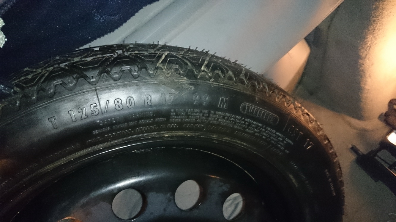

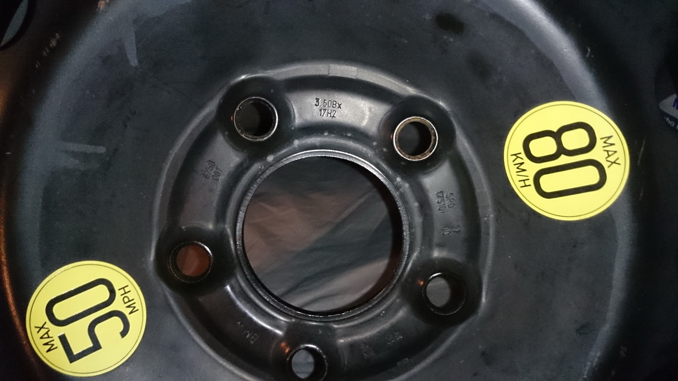

Eu am roata de rezerva si tocmai i-am facut poze, codul care iti trebuie este
3.50Bx
17H2
Verificat personal pe fata si spate; nu loveste sau atinge nimic; am mers cu ea de proba; sunt multumit.
