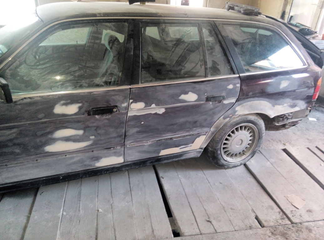

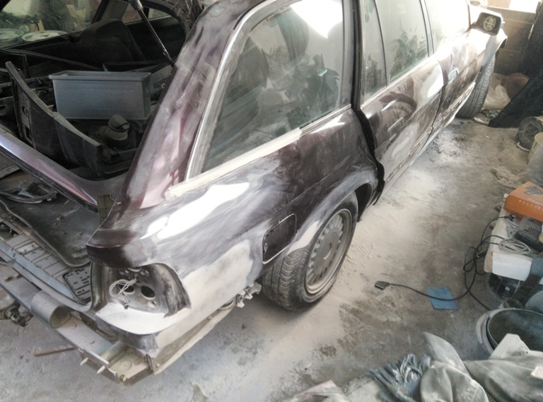

Nu stiu @MuciX , galvanizata-negalvanizata rugina n-avea decat pe aripile fata si foarte putin pe jos la usi (dar era doar aparenta,nu strapunsese tabla)... in rest foarte curata tabla, pe dedesubt,pe aripile spate si pe oalele le amortizoare nici urma.Cu toate astea tot a trbuit bagat o droaie de chit desii masina parea dreapta.

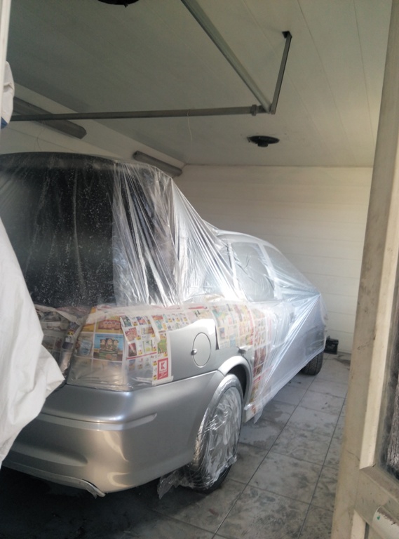

pai unde se pregatesc masinile e intr-adevar "aprozar"...dar in cabina de vosit e luna inainte sa bage masinile, se spala toata la presiune si se ceruiesc peretii si tavanul. Sincer am vazut multe masini facute de tipul asta si n-am nici o emotie.

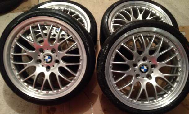

Merg montate si asa fiind dimensiunea standard. Distantiere doar daca vrei sa le scoti mai spre marginea aripii si le alegi in functie de cum se aseaza pe masina.
Ar merge un 8j fata si 9j spate cu et 15. Depinde si ce tip de suspensie ai sau vrei sa montezi.
