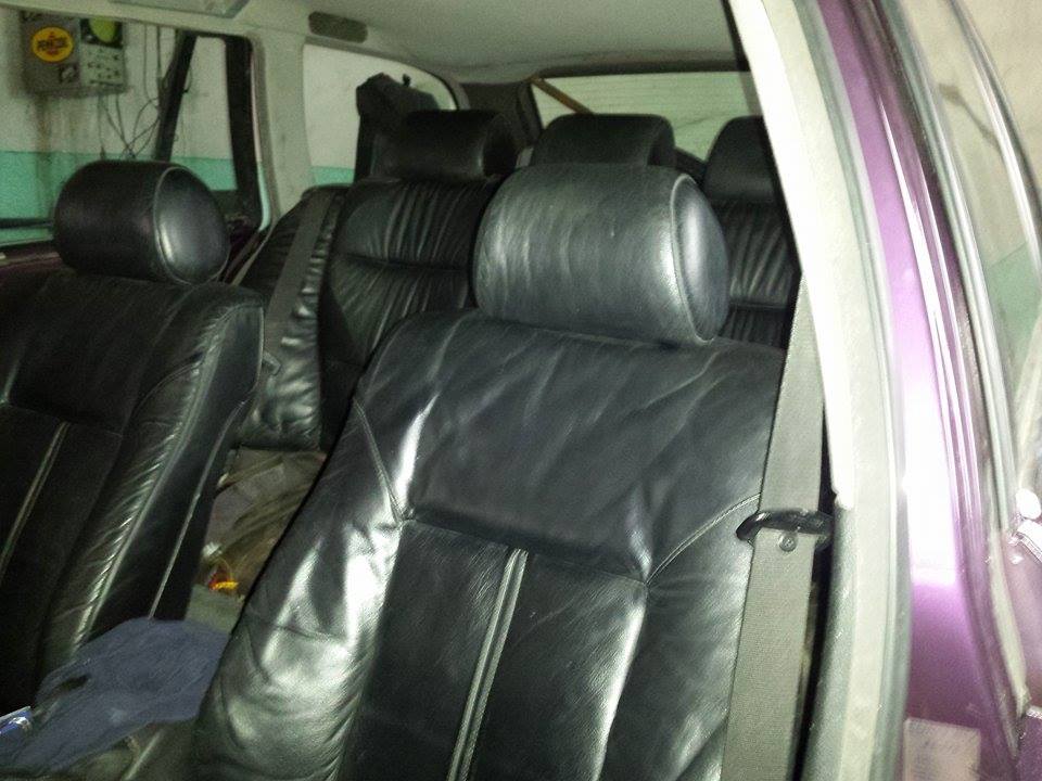

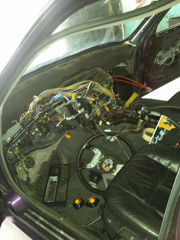

Am reusit dupa ore bune de munca si cu ajutorul unor prieteni fara de care nu faceam nimic....sa montam scaunele de e39 pe e34http://images.tapatalk-cdn.com/15/04/26/782e90897d32208dc8ddc7c4cb9e36c5.jpghttp://images.tapatalk-cdn.com/15/04/26/8742df7a9ee713792413f3c14ecd5209.jpghttp://images.tapatalk-cdn.com/15/04/26/007ad9c0be184311dc3edc05b19a2819.jpg

Da...nu chiar la sine,la sistemul lor de prindere fiindca pe e39 se prind in 4 suruburi 2 fata-2spate iar la e34 in 2 suruburi spate iar in fata in nite cleme tip Chttp://images.tapatalk-cdn.com/15/04/26/b0f89f5bf71afde0741ac397b6d7702c.jpghttp://images.tapatalk-cdn.com/15/04/26/fcb729131cea7a351a4219329556d064.jpghttp://images.tapatalk-cdn.com/15/04/26/13ed44808dd8d81ce8c47161bf3323b4.jpg

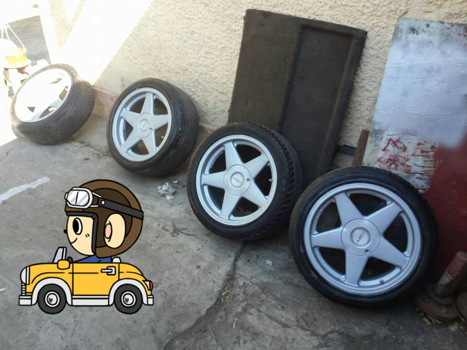

Pana una alta mi-am gasit flanse distantiere pe fata, astept sa vina saptamana viitoare si cele de spate de 3cm si cred ca in weekend reconditionez jantele astea care le am. E foate posibil ca saptamana viitoare sa iau un E39 528 manual usor avariat frontal pt motor,cutie si instalatia electrica si ce mai trebuie pt transplant iar in cazul asta cash(cavalul) de jante si alte acareturi se redirectioneaza catre donatoare...pana una-alta sta in garaj si tanjeste si ea dupa putin asfalt :)

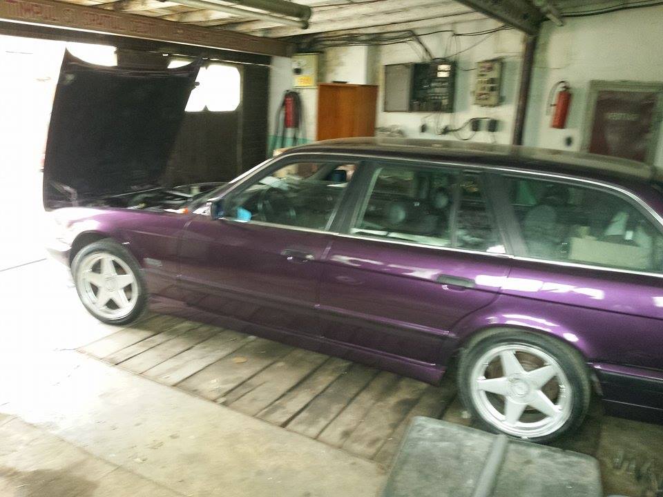

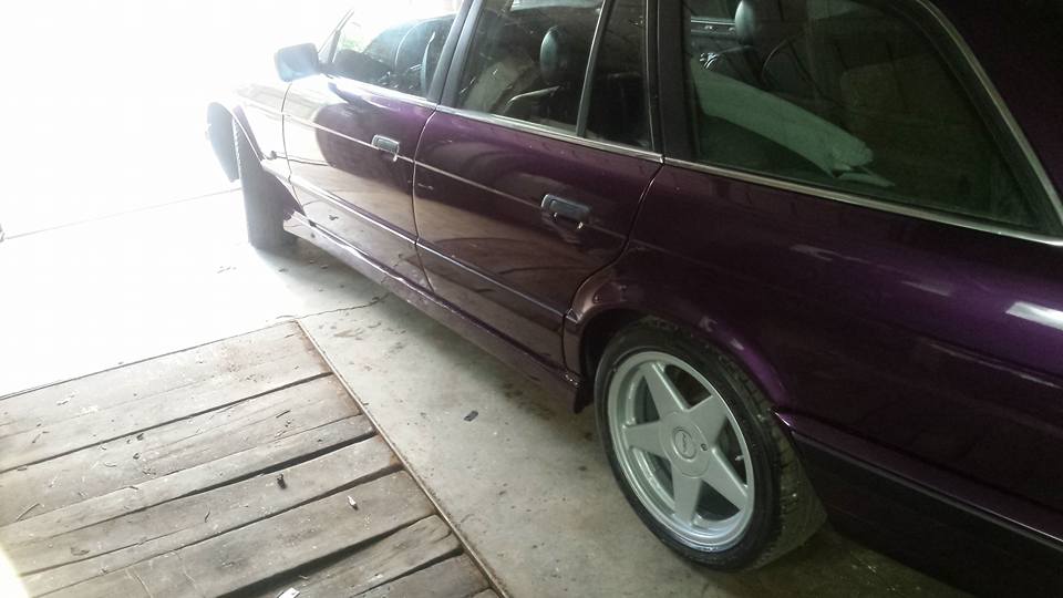

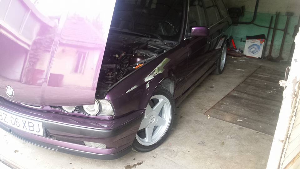

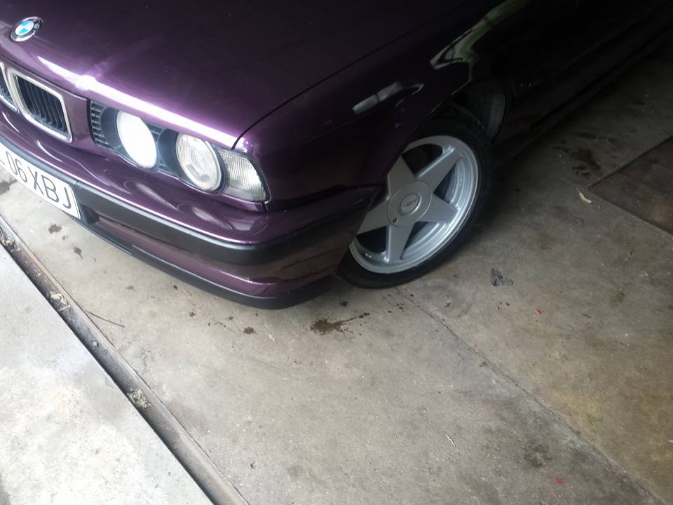

Ma apropii si eu de final, i-am vopsit jantele, am montat distantierele pe spate de 2cm, am si pt fata de 1cm dar mai trebuie sa cumpar 10 prezoane mai lungi, am montat si macaralele electrice, maine sper sa-mi monteze si modulul de inchidere centralizata cu comanda de pe cheie ...apoi pot sa ma apuc de asamblat interiorul.
