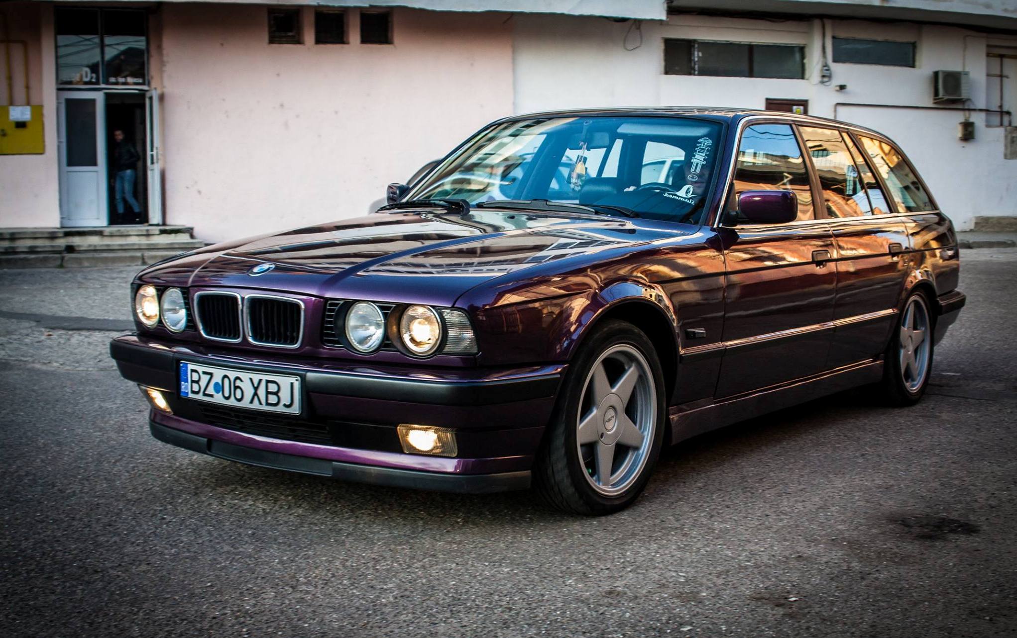

Schimbat Ăâ˘i jantele cu ceva mai rĂŁruĂâş... Sunt banalele style 16,dar sunt pe 17'' 8j et.20.Am Ăâ˘i coborat-o de bot vreo 5cm ... Per total mulĂâşumit de cum aratĂŁ.http://uploads.tapatalk-cdn.com/20160207/934b00c9448330f5c9e171125b17c513.jpghttp://uploads.tapatalk-cdn.com/20160207/135ed1bd0f5196c8cb987d723fe2d268.jpghttp://uploads.tapatalk-cdn.com/20160207/227abfd04947c68ed53ea5e1bb0fb4df.jpghttp://uploads.tapatalk-cdn.com/20160207/045cfe81bc0aed0ede896734fb793c82.jpg Edited by hashu

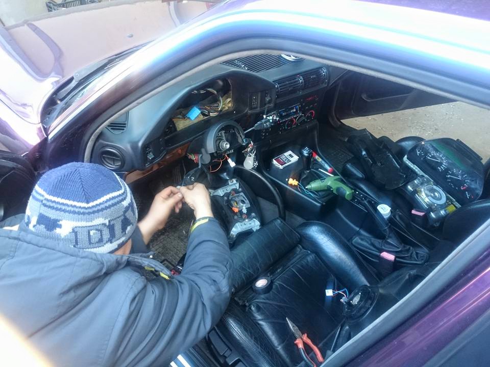

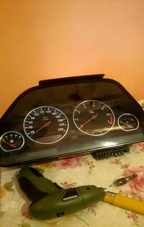

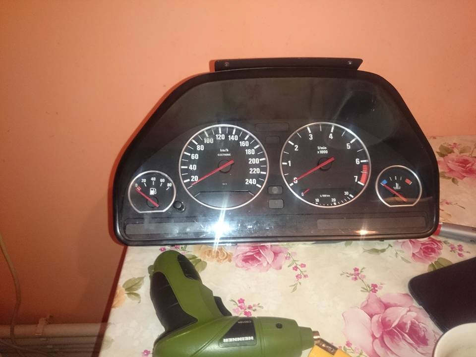

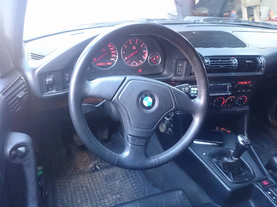

Montat inele la cesuri, limbi indicatoare rosii si schimbat volan ... asta din urma a fost cu ceva bataie de cap fiindca nu aveam mufa la claxon, vechul meu volan facand contactul printr-un "ring" metalic si un carbune in contact cu el, iar volanul nou avea mufele pe spira aat cea de airbag cat si cea de claxon...nici mufa la airba nu era lafel chiar daca volanul e tot stage 1.Oricum s-au rezolvat amandoua...zilele astea o sa ma duc sa resetez eroarea de airbag.
