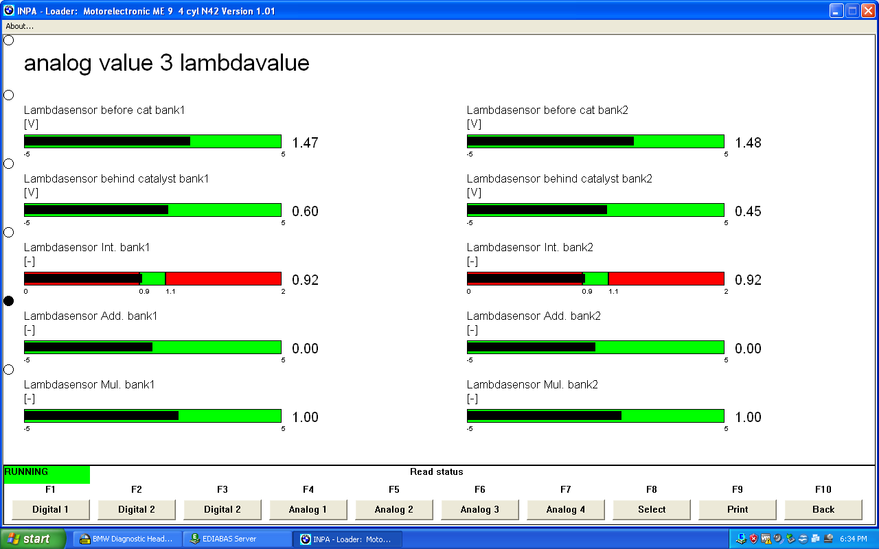

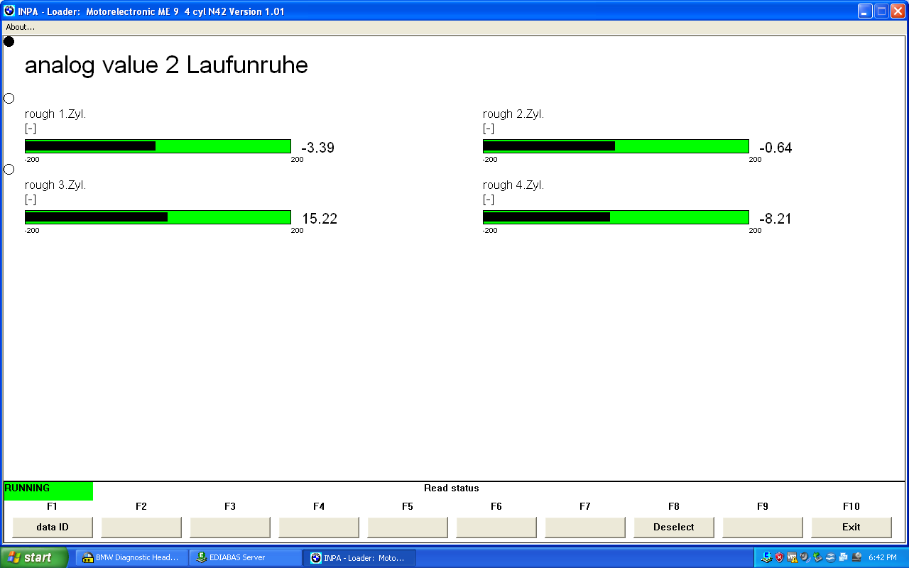

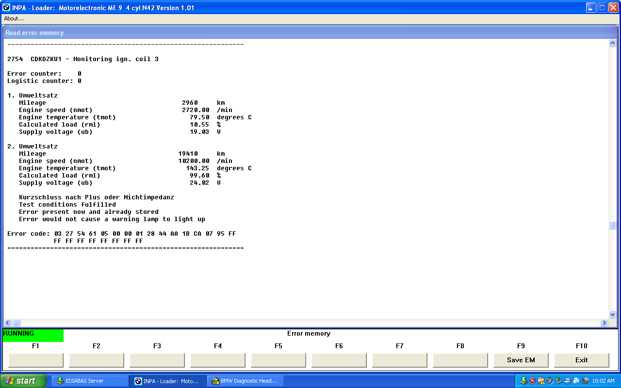

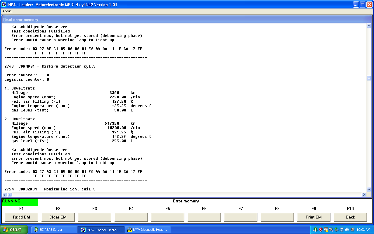

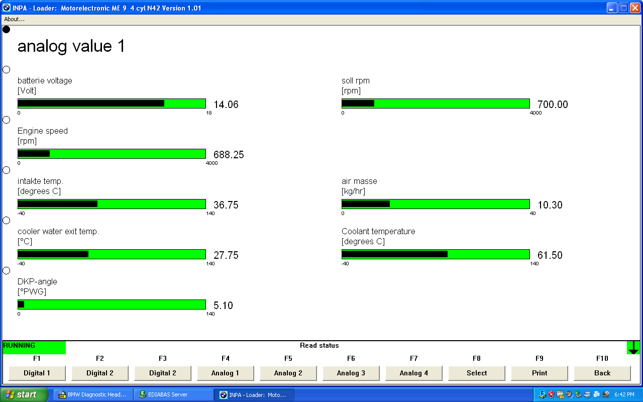

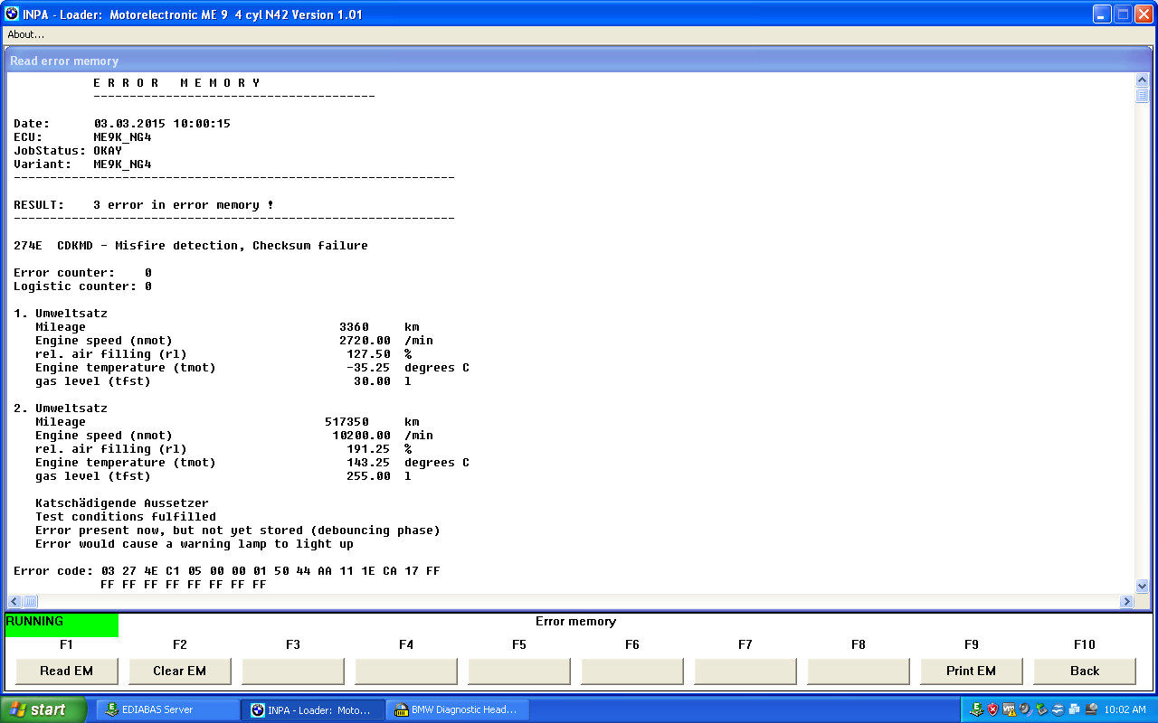

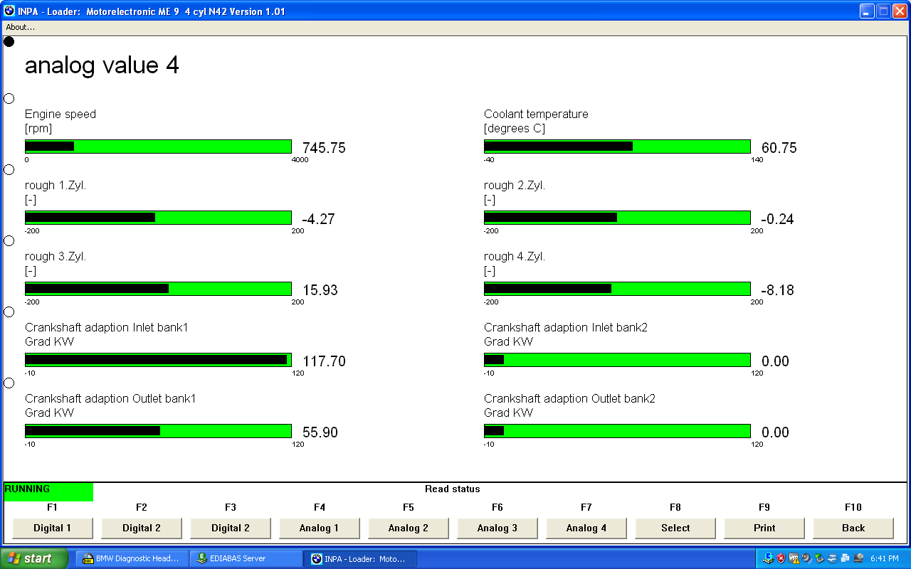

n42 inpa : eroare lambda si misfire cil 3
Va salut , poate sa-mi zica careva eroarea lambda de la ce vine? are legatura cu cea de misifre? eml-ul este aprins.
ceva vreme mergeam cu eccentrishaft deconectat si nu aveam check engine si eml-ul aprins, ieri am zis sa conectez senzorul si vad daca motorul merge cum ar trebui.
dau cheie merge am ramas surprins , dau o tura cu masina dupa 2 minute ramane in 3.
legat de lambda am vazut 2 topicuri pe net , ca ar fi cutia filtrului de aer cu o posibila gaura , eu nu am capacul de plastic care acopera cutia filtrului si posibil sa nu faca vacuum cum ar trebui sau sa aibe gaura pe undeva , cred ca am sa testez maine cu un deodorant sa pulverizez.
Edited by gomorra
ceva vreme mergeam cu eccentrishaft deconectat si nu aveam eml-ul aprins, ieri am zis sa conectez senzorul si vad daca motorul merge cum ar trebui.
e doar EML aprins ? se stinge din cand in cand ?
lambda nu are legatura cu missfire
check engine a fost stins multa vreme la fel si eml , pana ieri cand am conecatat eccentricshaft-ul , adica eu mergeam cu ea in limp mode. Cand sterg eroarea si dau cheie e stins dar apare in cateva secunde, palpaie dupaia ramane aprins. eml s-a stins. Edited by gomorra
azi am scos senzorul eccentrishaft si a pornit bine , check engine nu era aprins nici eml .
opresc motorul bag senzorul sterg erorile si dau cheie incepe sa palpaie check engine si ramane aprins.
pozele sunt cu senzorul bagat.
