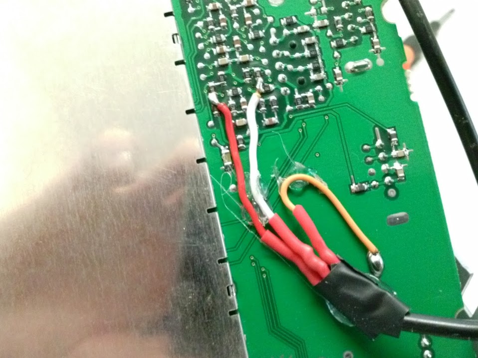

Se aplica la navigatia monocroma !
Aux-in insa trebuie desfacuta bucati navigatia si lipit cablul direct pe placa.
Am reusit eu azi, merge clar, fara distorsiuni. Eu am facut lipiturile pe spatele placii, dupa un tutorial gasit pe internet.
Poze atasate.
Rosu - right, white - left, celalat e ground-ul.
Sursa , postul 25, cel cu pozele de pe google.
PS: Am lasat tot mecanismul casetei si o caseta adaptoare fara cablu. Practic, esti pe caseta dar trimiti muzica din telefon.
