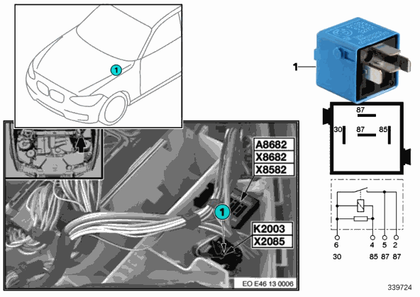

O problema ce apare tot mai des la bmw 320d. de 150cp cu multi km. având in vedere si vechimea masinii,cand nu se alimenteazã pompa de motorina primul suspect ar fi releul pompei din torpedou , care alimenteazã amândouã pompele si cea de sub scaun sofer si cea din rezervor.
Daca acul de temperatura lichid se duce pe rosu cand dai contact sa pornesti vinovat este un releu din compartimentul motor in cutia cu dde care alimenteaza releul pompelor de motorina si o parte din senzorii de la motor printre care si senzorul de temperatura lichid racire. Deaceea acul se duce pe rosu. Vezi poza atasata cu releul respectiv. Inlocuit si gata.
Daca schimbati pompele,NU cumparati cele mai ieftine caci nu tine prea mult, la mine a tinut max 1 saptamana, puneti ceva original sau chiar din dezmembrĂŁri originale.
