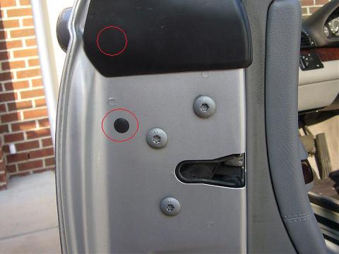

Vezi ca manerul (clanta) usii are un reglaj, de acolo poti face ca manerul usii sa mearga mai usor .
Cum deschizi usa, pe cantul usii, deasupra incuietorii este un dop mic de cauciuc (pozitia 12 din poza de mai jos), il dai jos si cu un imbus poti regla clanta .
http://www.realoem.com/bmw/diagrams/d/v/131.png
Sper sa mearga si la tine, eu la coupe asa am rezolvat
Edited by moise
