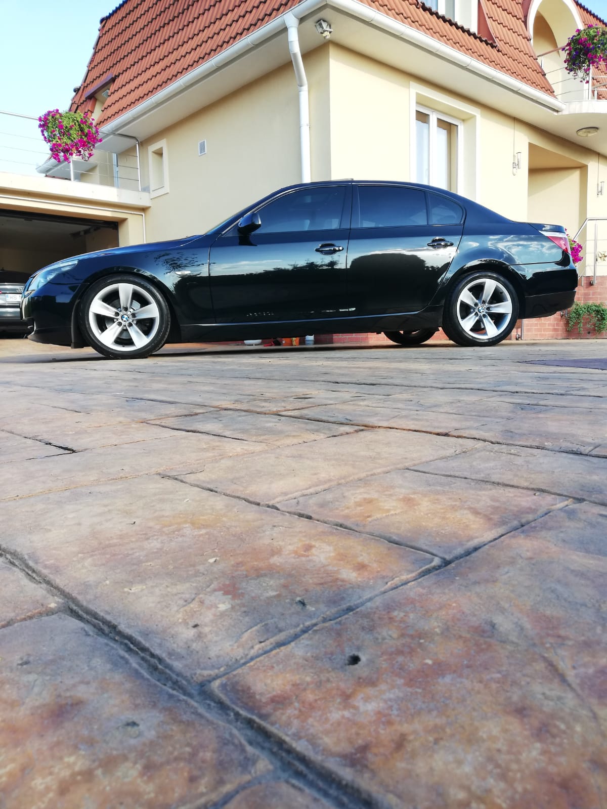

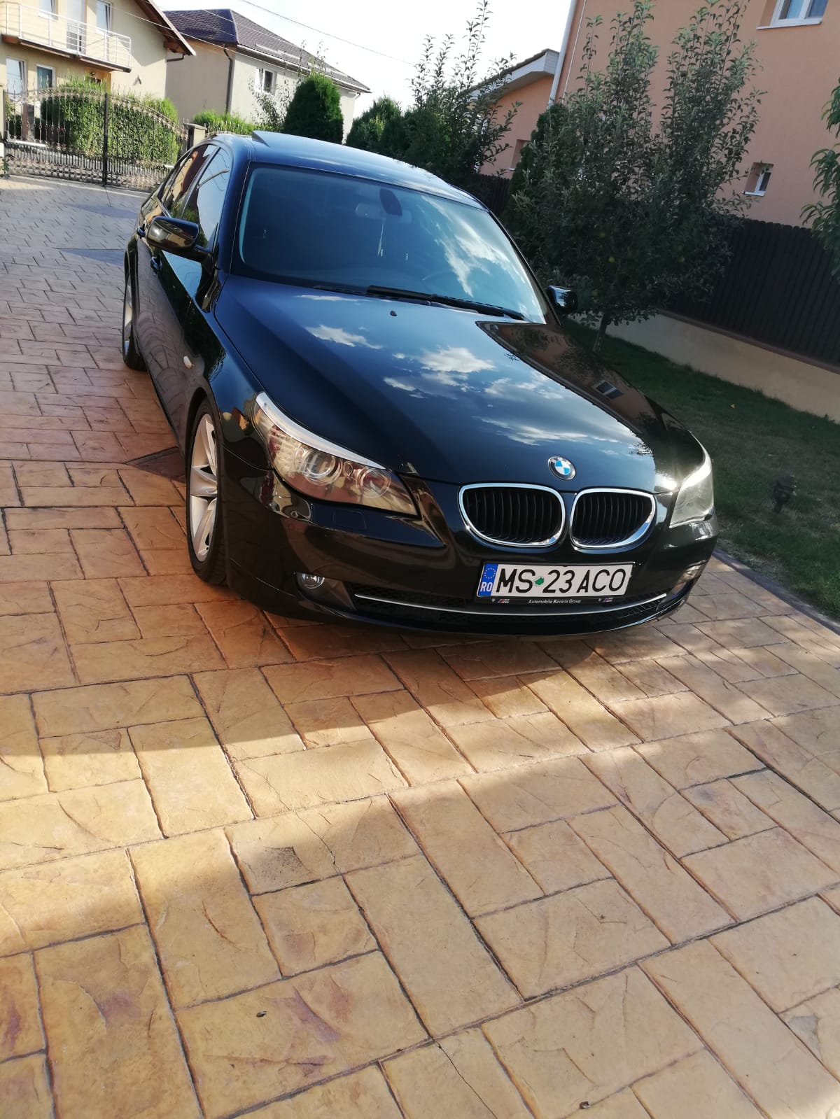

Jurnal de bord 241.600 km:
- recondiționat caseta de direcție ( efectuat unghi de fuga )
- vopsit și montat jante 18" style 246

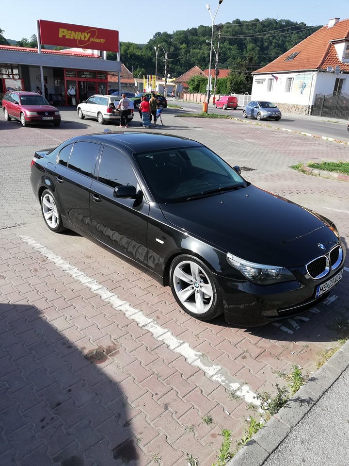

- montat cauciucuri varĂŁ Debica Presto UHP2
- aplicat un strat de Autobalm.
Nu am ce sĂŁ reproșez noilor cauciucuri montate ca și aderențĂŁ,atât pe uscat, cât și pe ploaie, și sunt silențioase.
Promit sĂŁ bag și poze zilele urmĂŁtoare, cĂŁ ĂŽmi par și mie plictisitoare topicurile fara fotografii,doar cu povești 😅

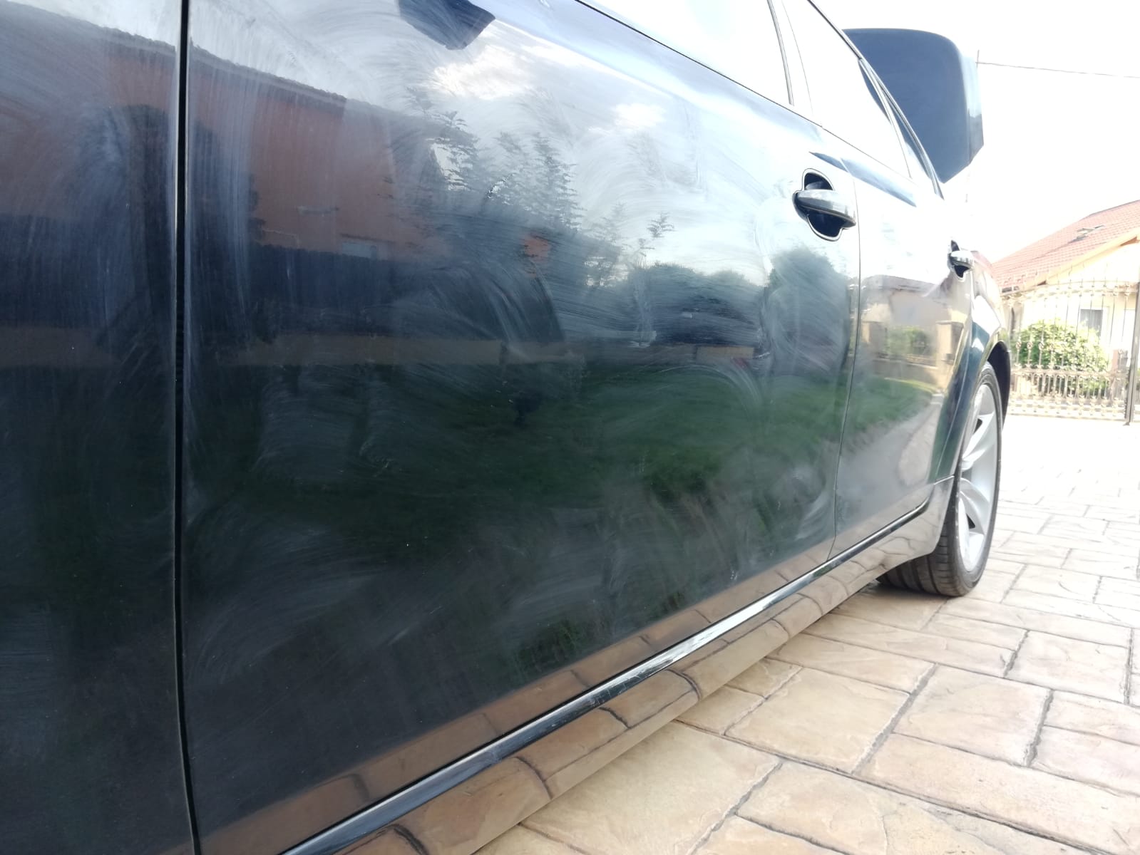

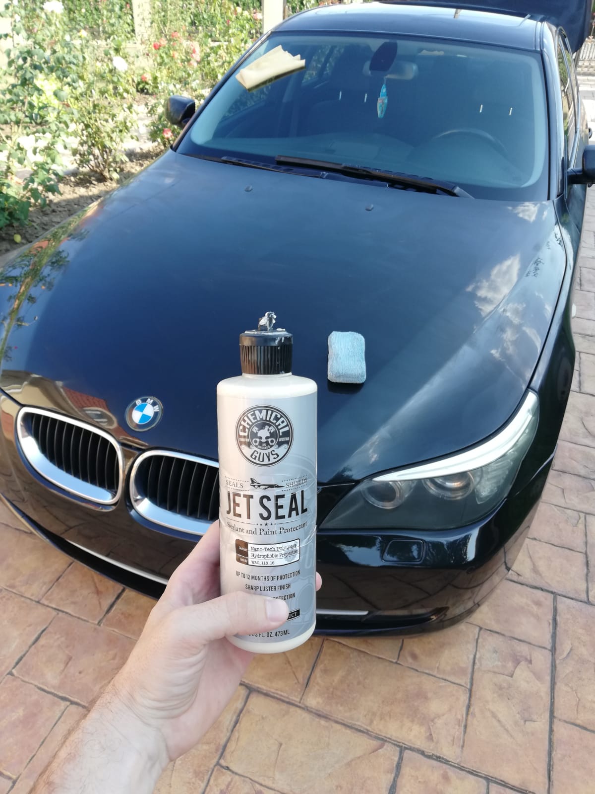

243k km. Am profitat de vremea bunĂŁ și a avut parte de o spĂŁlare urmatĂŁ de o aplicare de Jetseal de la Chemical Guys🙂 ĂncĂŁ aratĂŁ bine bĂŁtrânica.

ai dat jantele pe 19? n-ai mai pus pachet M :D
Jantele pe 19 le vândusem cu fosta mașinĂŁ, iar acum am considerat cĂŁ e suficient 18, având ĂŽn vedere cĂŁ mai conduce și doamna mea mașina, iar style 246 ĂŽmi plac extrem de mult 🙂

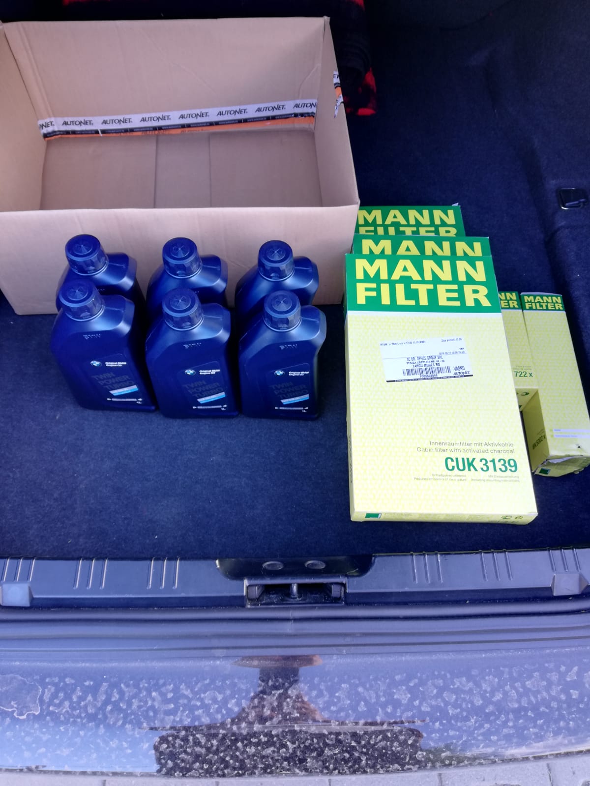

- efectuat revizie cu ulei BMW OE 5w30 + filtrele ulei/motorina/polen/aer Mann + filtrul epurator OE.

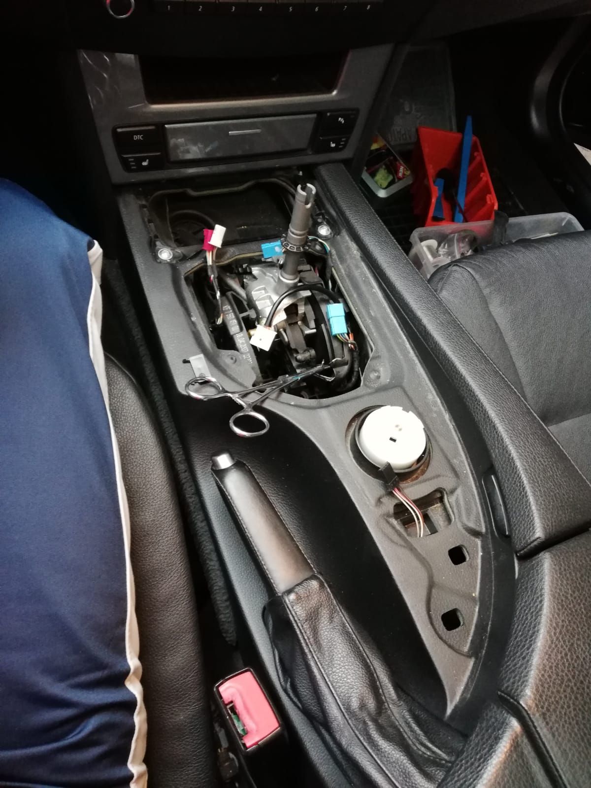

De curând am constatat cĂŁ la mutarea schimbĂŁtorului de viteze in poziția DS, cutia nu mai reacționa ca de obicei (creșterea turației), iar in bord mesajul era tot "D" și nu "DS". DupĂŁ câteva cĂŁutĂŁri pe net,am constatat cĂŁ e o problemĂŁ des ĂŽntâlnitĂŁ,și anume la mutarea schimbĂŁtorului in poziția sport,cablurile interioare se tensioneazĂŁ,iar ĂŽn timp ajung sĂŁ se rupĂŁ.
Aceeași problemĂŁ s-a dovedit a fi prezentĂŁ și ĂŽn cazul meu, iar cu ajutorul colegului Rcc-67, foarte priceput și sĂŁritor ca de fiecare datĂŁ când i-am solicitat sprijinul,problema a fost remediatĂŁ 🙂Mulțumesc și aici,Cristi!🍻
