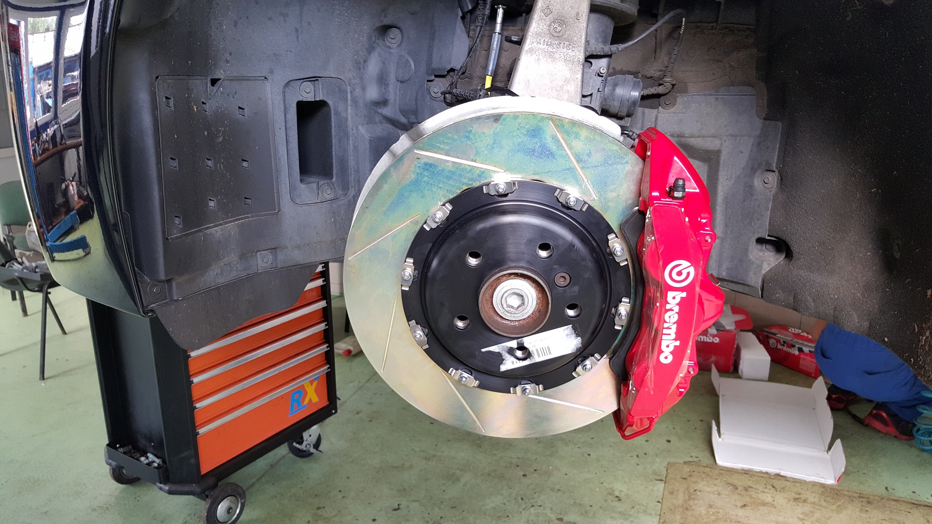

urmeaza difu hamann spate si setul de frine brembo de 365 mm ,ala de 405 nu incape pe jante de 19 ,am inteles ca pe 21",astept sa vina,
a si are cineva idee,merita inlocuite difuzoarele de pe masina ,sunt cele standard cu focal KIT DIFUZOARE & SUBWOOFER BMW FOCALMy link
Edited by RTM
la discuri de 405 iti trebuie minim 20", nu 21". Standard ce frane are 535-ul? Problema cea mai mare la franre nu tine doar de marimea discului, poti sa il ai si cat roata, foarte important este eficienta disiparii caldurii produsa la franare si stoparea transmiterii a unei cantitatii cat mai mari catre lichidul de frana, mare parte si prin pistonasele de pe etrieri. De asemena furtunele au un rol important, poti pune unele cu insertie metalica.
Oricum, nu vad rostul unor discuri de 405 la tine, cele de 365mm ar trebui sa fie suficiente pentru un mers sportiv pe sosea, nici nu ai nevoie de mai mult daca nu faci track days, ori nu cred ca asta urmaresti cu ea :).

Multumesc ,dif de pret era 3000 ron de la 365 la 405..dar nu am jante de 20"si nici nu vreau...kitul brembo vine si cu furtune cu insertie metalica...cred ca scoate sub 5sec ..dar corect. Nu fac liniute

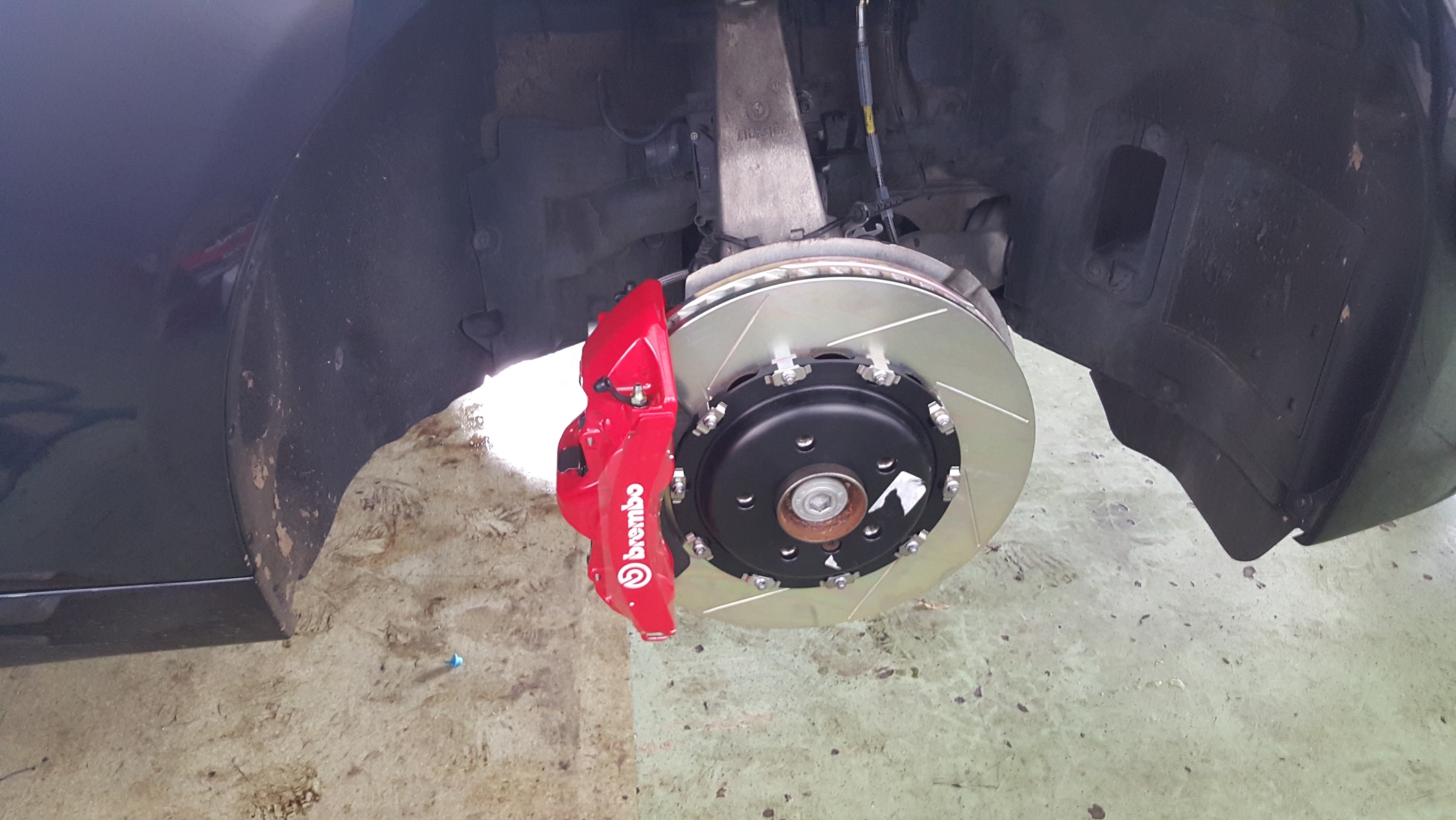

au fost comandate discuri drilled,dar au venit slotted,acum tot raul spre bine,in urma verificarilor,se pare ca cele slotted sunt mai bune mai rezistente,dar nu au un aspec de show.

acum am aflat si vin cu o precizare,nu se fac ptr bmw discuri drilled,la aceasta dimensiune,din cauza ca se da peste cap sistemul de frinare...dc?nu stiu sa explic,asa am fost informat din Germania,cu toate ca am vazut pe m3 de ex.avea discuri de 405mm drilled,din fabrica,cine stie,care e explicatia
