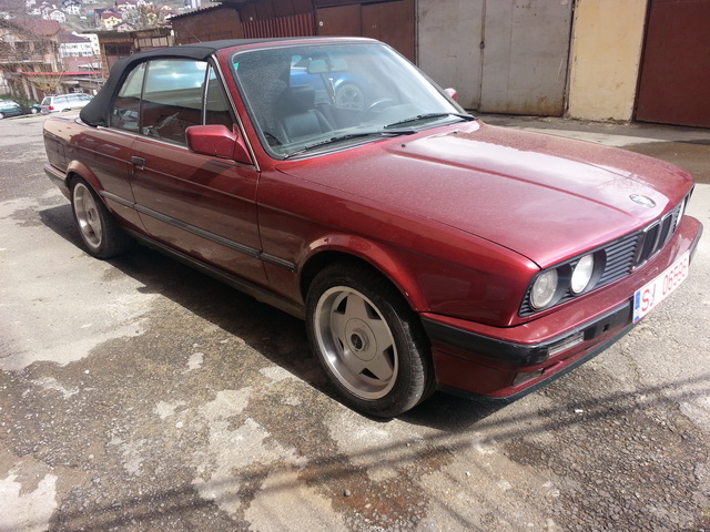

Ai dreptate dar mai trebuie bagat in ele inca 100e minim pt reconditionare plus 100-150e anvelope. Acum joi masina intra la mecanic filtre, ulei, distributie+ neprevazute, dupa merge la tinichigerie vopsitorie, ei aici sper sa scap cu 1000euro, si as vrea si un kit m-tehnik sau macar o buza la bara fata mai agresiva. Cum a spus un coleg cateva posturi mai sus, nervi, rabdare si bani cu nervi stau bine cu rabdarea maxim pana in iunie adica pe vara sa ma dau si eu mare in sat cu cabrioletul :frantics: , cu banii aici e problema pe moment dar pana in iunie se rezolva, sper sa nu sar de 2500 euro cu inmatriculare si vopsit si poate jantele, cu filtre ulei si distributia am rezolvat deci alea nu se mai calculeaza
Azi ursul (trebuie sa ii gasesc un nume mai personal) a primit filtre, ulei, distributie si o bieleta de directie...toate noi desigur.
Totusi am o mica problema cu el, la rece porneste doar dupa 4-5 incercari, si cateodata la pornirea de pe loc (nu conteaza rece sau cald) da sa moara motorul, mecanicul a zis ca nu a gasit nimic, a verificat bujiile, fisele, injectoarele. Am incercat sa pun Bmw Scanner pe el dar nu m-am putut conecta, trebuie un alt soft pt acest model?

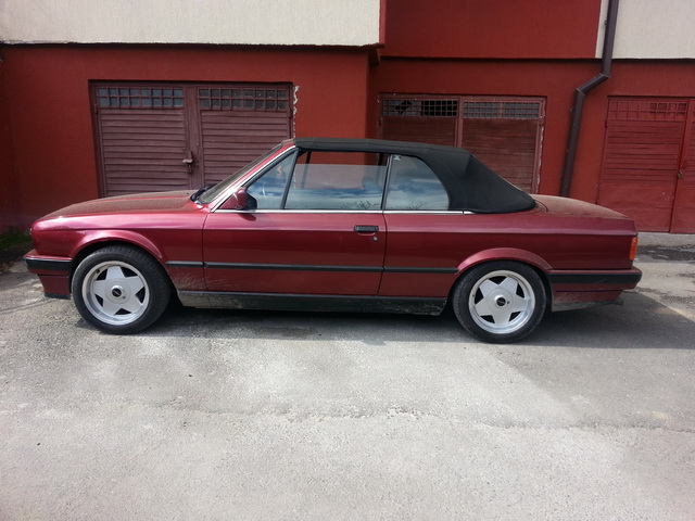

Cam cocotata, nu te coafeaza niste arcuri mai joase?
Tinuta de drum cum e acum?
Pe fata as lasa-o mai jos, dar momentan urmeaza sa o vopsesc si sa gasesc un mecanic priceput pt. ca am ceva probleme cu pornirea, si la rece si cateodata si la cald o ia doar dupa vreo 5 incercari, si cateodata la pornirea de pe loc daca nu sunt atent moare motorul, ca si cum ar fi inecat.

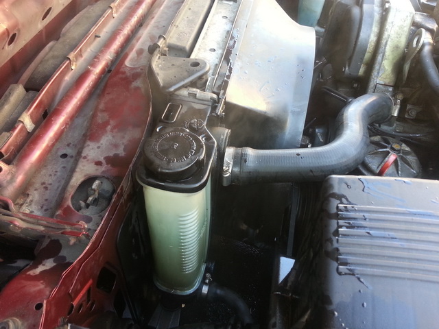

Radiatorul nou, dupa o saptamana am observat ca pierde lichid sub vasul de expansiune. Vasul este lipit de radiator sau este atasat de radiator si are garnituri? Edited by joky
Am avut si eu problema cu cursul antigelului la radiator nou. Tot asa, sub vasul de expansiune. Am scos vasul si ce sa vezi? garnitura rasucita, iar de aici si cauza pierderii de antigel. incearca sa vezi daca nu cumva e prost montata garnitura. eu am e36, dar radiatoarele par la fel Edited by mihai vigariu
Radiatorul verificat, si rezolvat. Un colier de la furtunul de sub vasul de expansiune s-a rupt. In sfarsit am sa ma bucur si eu vara asta de cabrio, din toamna la vopsit. Edited by joky
