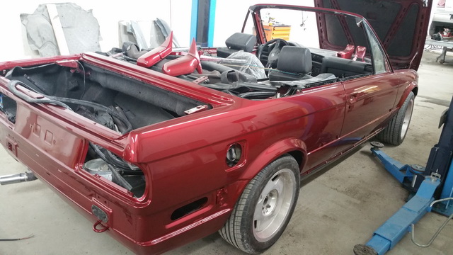

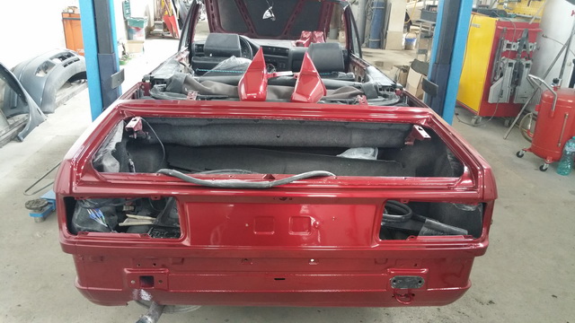

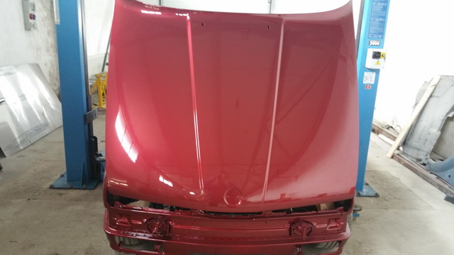

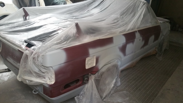

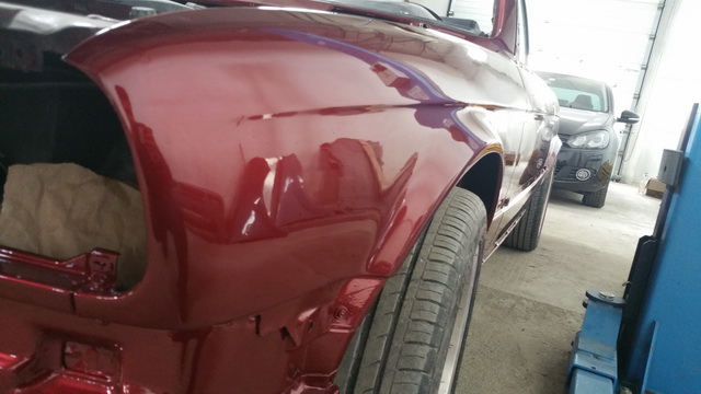

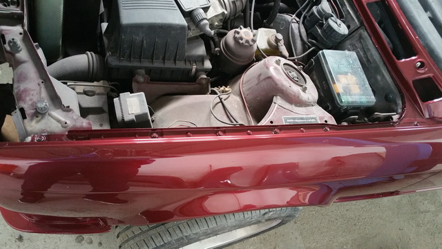

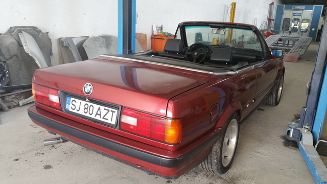

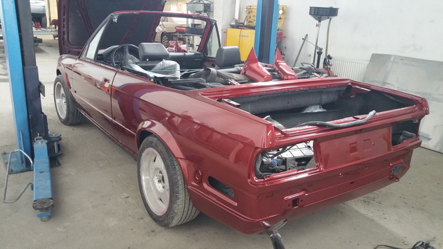

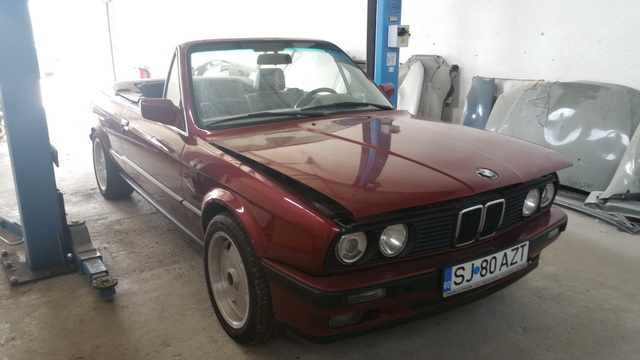

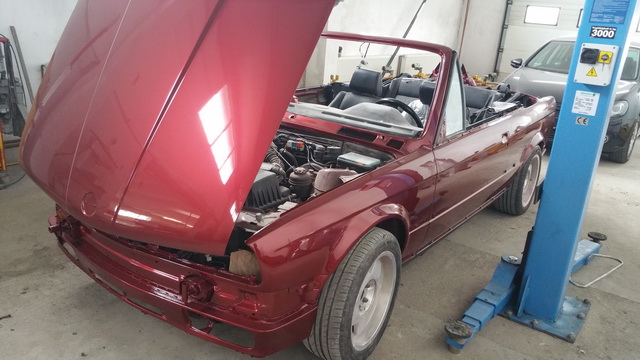

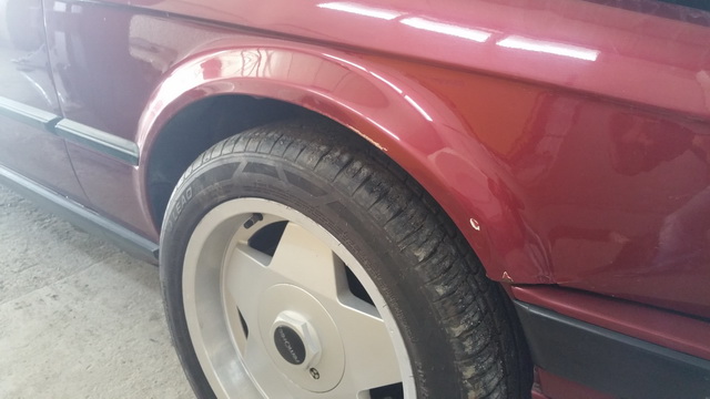

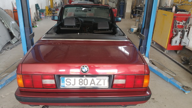

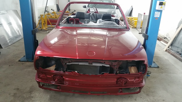

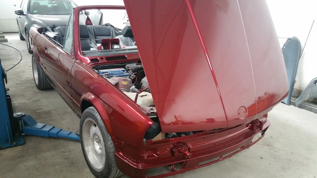

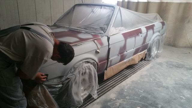

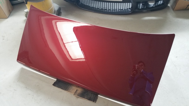

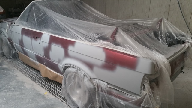

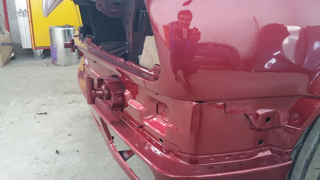

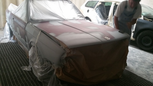

bijuterie iese
Sa speram
unde ai vopsit-o? a iesit foarte bine, sau cel putin din poze asa pare
La mine in oras la un vopsitor/tinichigiu, am mai vopsit la el si "Padurarul" foarte multumit, si in poze si in realitate arata bine
Puterea ursului ... ai mers pe culoarea originala?
Da, culoarea originala Calypsorot Metallic
