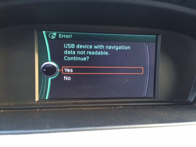

Salut.Sunt detinatorul unui BMW E90 din 2009,si de curand am vrut sĂŁ-i fac UPDATE la navigație.Toate bune,am cumparat hartile si codu de activare și m-am apucat de treaba.Am introdus stikul in TORPEDO și am inceput sa fac update.Dar cand a ajuns la 31% s-a oprit și mi-a scris pe ecran ca acest stik nu poate fi citit.L-am scos și am repetat operațiunea de inca 10 ori,dar degeaba.L-am sunat pe baiatul de la care l-am cumparat,sĂŁ-l intreb ce se intampla.Mi-a zis ca nici el nu s-a m-ai lovit de asa ceva.M-a pus de am copiat tot ce-mi trimisese pe alt stik,dar degeaba.Tot nu merge.Cand pornesc masina si dau pe navigatie,nici nu mai afisaza harta cu semnalul,și-mi cere stikul.Dupa ce-l introduc revine semnalul gps si se afisaza hartile dupa care ini cere sa fac UPDATE la harti.Dupa care reia tot de la 31% dar nu mai vrea in continuare.Stie cineva din ce cauza a ramas asa?Pot s-a o mai repar?Ce trebuie sa fac?Orice idee este binevenita.Masina esde din 01.10.2009
Edited by mariorares112
Chiar daca ai usb in torpedou,s-ar putea sa mearga doar cu dvd-uri.
Pai am schimbat stikul,si baiatul de la care le-am cumparat mi-a trimis prin email Linkul cu hartile de unde sa le descarc,si le-am descarcat eu iar si le-am pus pe alt stik,dar degeaba,aceeasi problema
Numarul baiatului mi l-a dat un prieten care a pus harti de la el pe bmw/ul lui,dar el le-a pus pe un seria 5,erau dvd.Deci baiatul nu este tepar...Mentionez ca i-am dat si restart la unitate..
Nu am zis ca cel care ti-a dat link-ul e tepar. Poate kit-ul are probleme si atat. Descarca-l din alta parte, dar fii atent sa pui exact versiunea de pe masina ta. Poti folosi acelasi cod FSC.

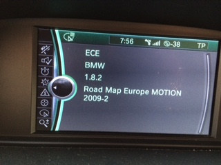

Hartile pentru CIC difera si sunt 4 variante: PREMIUM, MOTION, MOVE si NBT(sau CIC-HIGH).
Verifica ce versiune ai asa:
You can easily find out which CIC map by pressing button ‘Nav’ on iDrive, then select ‘Options’, and click ‘Navigation System Version’ where you will see something like : BMW 1.5.20 Road Map PREMIUM 2009
In functie de versiunea pe care o ai folosesti harta potrivita!
Edited by manole2000
Stie cineva din ce an este urmatoarea versiune de harta pentru varianta MOTION (pe Nav apare):
ECE
BMW Group
101094018.0.11
Road Map Europe Motion 201.
In loc sa imi afiseze anul, imi apare ...Motion 201.
Vreau sa stiu daca se merita sa cumpar acum un cod FSC pt update.
Merci!
