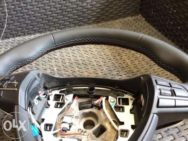

Neo am verificat si in parte din stanga jos nu are nici macar gaura pentru mufa...
Atasez o poza sa vezi exact

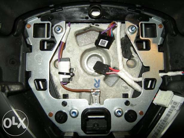

In poza asta volanul are padele si are doua fire in plus in mufa din dreapta sus
