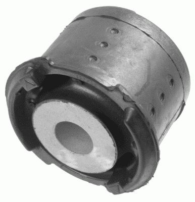

si la mine se aude la fel , 318i fl , mai tare se aude in treapta 1 , mai incet in a 2 si mai incet in a 3. am schimbat bucsa mare de la diferential si degeaba
sa nu faceti cum am facut eu , cumparasem toate 3 bucsile pentru grup, si ulei original , si mi-a zis ca uleiul l-a verificat e la nivel si e lacrima, si bucsele 2 mici sunt impecabile , si pana la urma mi-a schimbat decat bucsa mare si mi-a luat tot 150ron. mecanic bulangiu Edited by mihaitza123

Am schimbat bucsa de la cardan si flansa, nu s-a schimbat nimic.

E46 316i.AceeaÂşi problemĂŁ. BucÂşa cu pricina, la mine este vizibil uzatĂŁ, se pot observa fisuri ĂŽn cauciuc. Ăntr-un final am fost la un service dupĂŁ spusele lor specializat bmw, sĂŁ o schimb.
Verdictul lor a fost urmãtorul: joc În diferenÞial ºi de aici ºi zgomotul. Am Încercat sã le explic ca e bucºa ca ... una alta, nimic. Verdict final diferenÞial. (Þin mult la aceastã maºinã, ºi mã gândesc cu groazã:1. DiferenÞial sh si fara joc nu voi gãsi 2. DiferenÞial nou ...... iese din schemã).
Ce sĂŁ mai zic....eu am cumpĂŁrat maÂşina din DE cu aceste spimtome, am bĂŁgat de atunci 70.000 cu ea dar mi-ar fi plĂŁcut sĂŁ o pot repara.
Ăn fine ...... o sĂŁ fac recurs la verdictul de mai sus:))) poate o rezolv totuÂşi cu bucÂşa respectivĂŁ.

Am rezolvat problema prin reconditionarea cardanului, dar inainte de asta am schimbat ulei din diferential, am schimbat flansa de la carda, am schimbat bucsa de care zice toata lumea.
