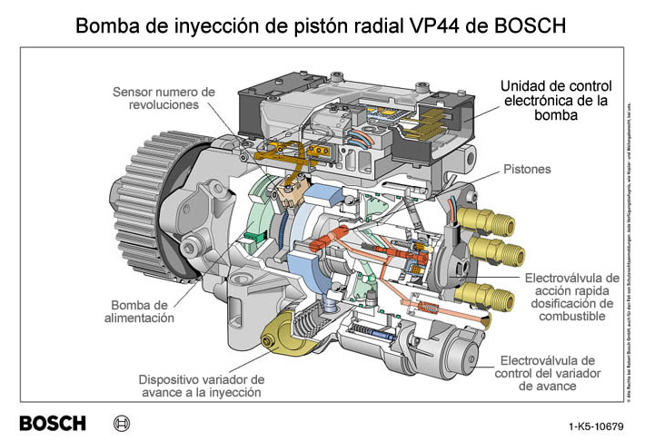

Ne-am uitat sub masina sa vad de unde vine balta de motorina si ridicat pe elevator,scut jos, si am observat ca la pompa de injectie curge motorina.
Mai exact pe la (dupa spusele mecanicului) una din electrovalvele de la pompa de injectie.Ea se situeaza fix langa unde pleaga conductele spre injectoare.

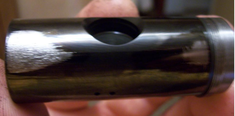

Din cauza garniturilor se pierdea presiune si se dezamorsa.
Pistonasul de avans a fost o defectiune adiacenta, dar l-am inlocuit si pe acela
Cam asa arata un piston uzat , el culiseaza mai greu in camasa, si poate sa agate, sau sa ramana blocat, pe acceleratie sau reducere.
Momentan recomand bosch diesel service de pe alexandriei, au livrat masina in stare buna.
Ca si informatie pentru cine isi mai face iluzii cum mi-am facut eu , chiar si fara bujii/releu bujii, masina trebuie sa porneasca la sfert si la 0 grade :) daca invarte mai mult de 1 secunda are problema la alimentarea cu combustibil(pompe injectie/motorina, conducte, injectoare) ,sfat care nu vine din carti
