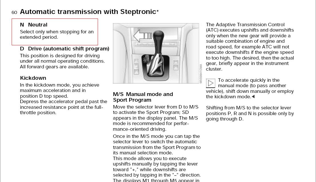

In manualul utilizatorului scrie ceva dar nu se specifica exact 30sec.
" N Neutral
Select only when stopping for an
extended period."
Cred ca se refera la ceva de genul - cand astepti la bariere.-...un semafor de 30sec nu cred ca poate fi considerat o "perioada extinsa".
