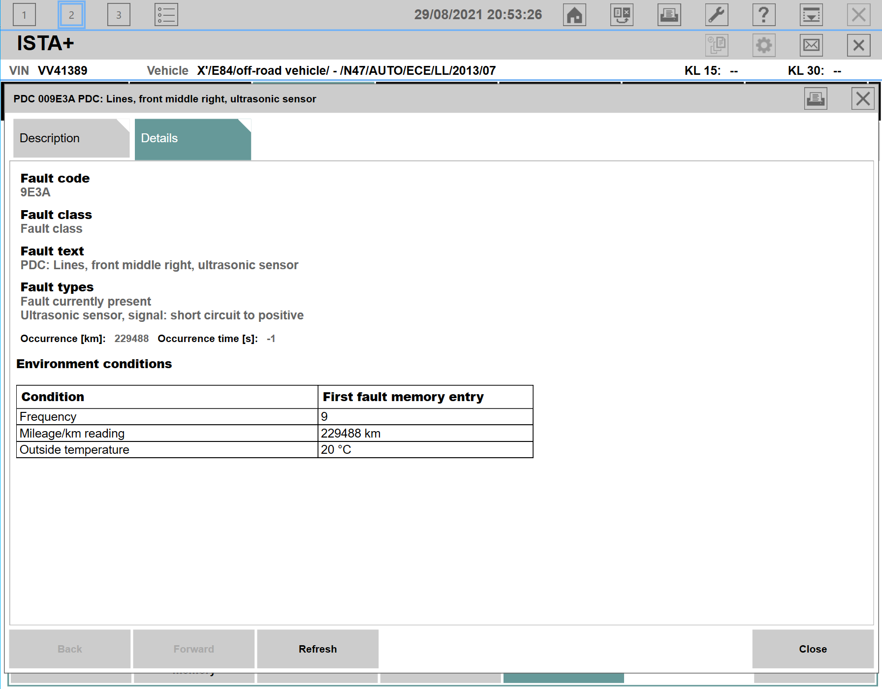

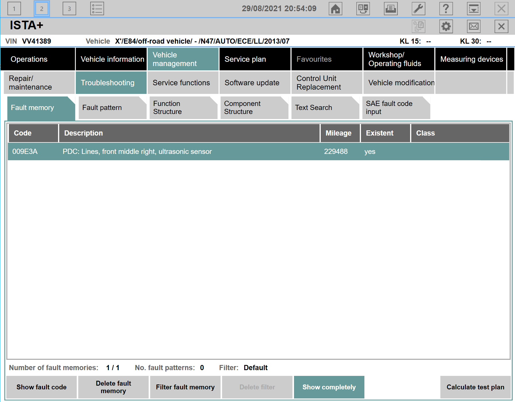

Astazi am prins si eu o eroare la modulul PDC (BMW E84). In prima faza nu am avut la indemana interfata de diagnoza si am verificat cei 3 conectori din modulul PDC (am scos mufele si le-am reconectat). A functionat pana am ajuns acasa, vreo 4 ore, dupa care mi-a aparut iar.
Anexez eroarea mai jos.
As incerca in prima faza sa verific conectorul din senzor, nu stiu daca este contact imperfect, sau senzorul dus.
Doresc sa va intreb care este senzorul, front middle right, (mijloc dreapta, cand te uiti de la volan, sau invers)?
Multumesc.

On 4/4/2019 at 8:35 PM, Sor!n said:
Am avut si eu acceasiproblema, un senzor imi facea figuri uneori si imi oprea tot sistemul PDC. Am aflat pe diagnozacare este ce cu pricina, l-am inlocuit cu unul nou si acum totul functioneaza perfect.
Salut,
ai inlocuit cu un senzor original sau aftemarket ?
