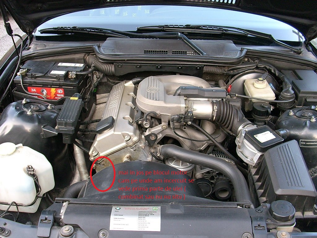

Am analizat umpic comportamentul motor si am vazut ca in stanga motorului , am pus o poza de pe net si am incercuit cam pe unde este treaba la mine, curge ceva pe acolo si nu imi pot da seama daca este ulei sau antigel sau combinat , ulei pur nu pare a fi desii este posibil si incepe undeva de la mijloc si se prelinge in jos pana pe planetare ( articulatiile rotilor). Nu am apucat sa merg la mecanic caci este treaba asta acum cu pastele si nu e nimeni "disponibil" sa se uite.

n-are cum sa fie antigel pe acolo. Antigelu dispare de pe motor cand e incins. uleiul ramane. Tu ai ulei acolo, toate au, pierde pe la garnitura de la capacul de distributie, sau pe la simeringul vibrochen, si arunca peste tot. Planetare ai numai pe spate, acolo ce vezi tu este bara de directie.
