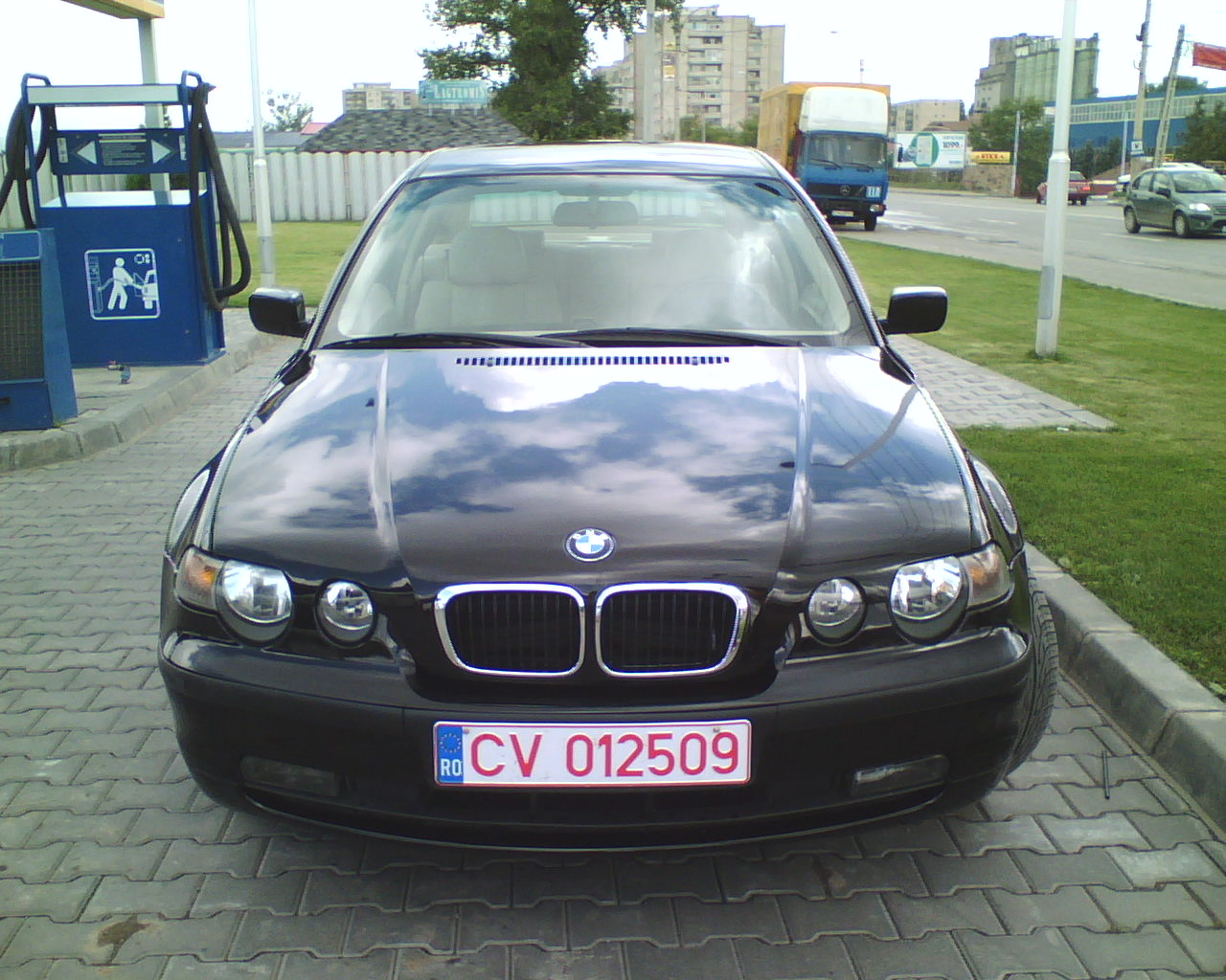

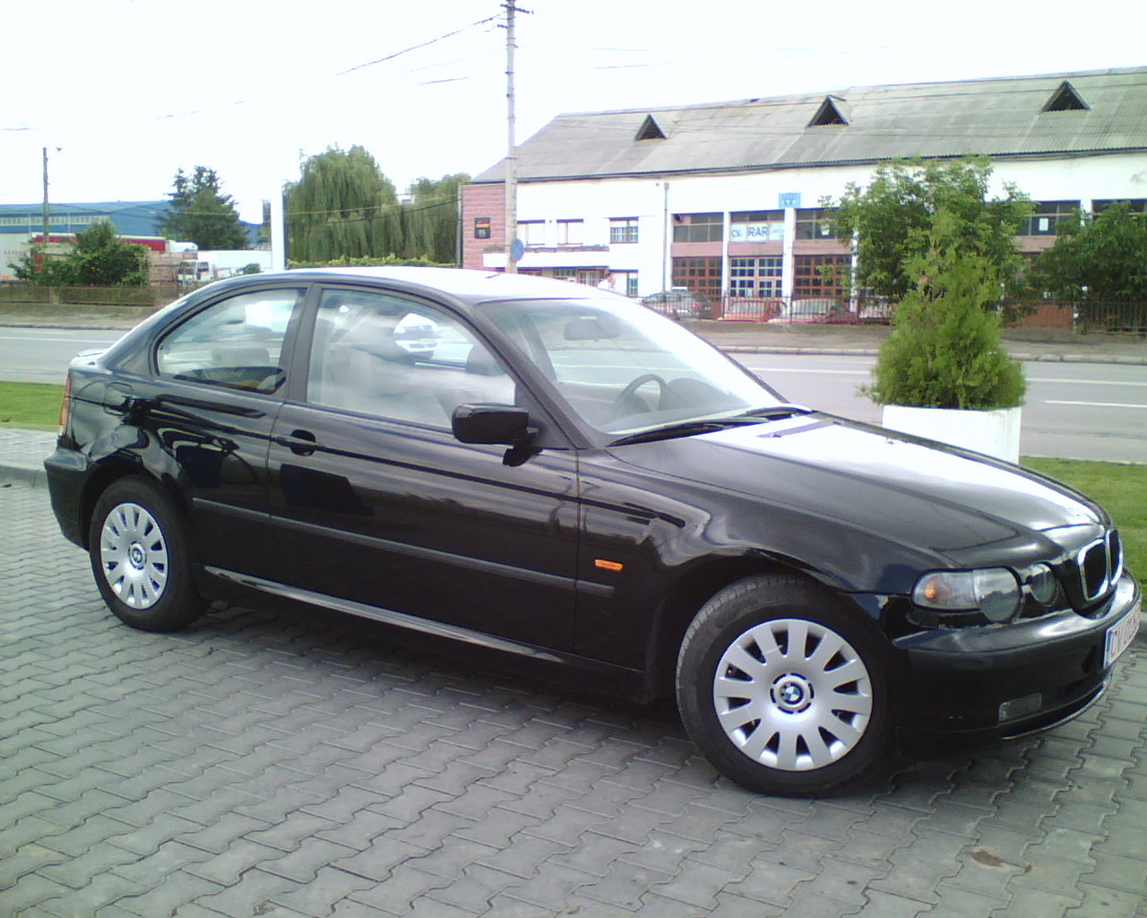

Asta pentru ca romanu' cand se gandeste la BMW se gandeste la limo si coupe. Masina asta e un hatchback!!! Si unul ft reusit in comparatie cu alte hatch-uri! A intrat pe piata pentru a mai lua cumparatori de Golf, Focus, etc.
Pachetul M (parerea mea) ii confera ceva aparte. Totodata MIE personal imi place ca sunt mai putine. Am avut 320 sedan si observasem, asa cum observ si acum ca e PLIN de ele peste tot!
Asta-i al meu (are si pachetul de care spuneam) ! Nu cred ca poti spune ceva de design atat timp cat ai in minte esentialul HATCHBACK!
Mda,frumoasa,chiar o schimba mult "M paket-ul". :) ...si foarte rare cu motorizarea asta.
