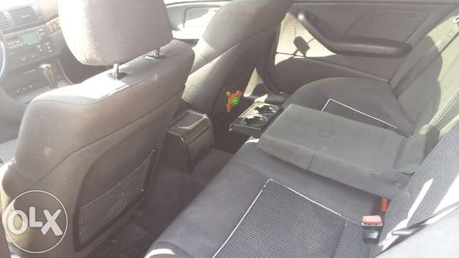

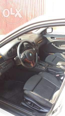

omu vrea 1800 lei pe interior. e recaro, nu de piele, scaunele electrice cu incalzire, bancheta rabatabila cu suport pahare si sac de ski. E mult, putin?
Daca nu este din piele sau cel putin o varianta individual alcantara pretul este cam mare! Pune o poza cu interiorul pe care l-ai gasit!
Daca gasesti un interior din piele, incalzit cu tot cu fete de usi si bagheta cu butoane - impreuna cu tot cablajul poti da linistit 400e
E exact ca asta doar ca cu negru pe mijloc. nu are alcantara si nici piele. Daca mi-ar da cablajul cu tot si bagheta de butoane la 1800 le-as lua dar sincer nu cred ca ne vom intelege. Pare genul de om care decat sa lase 50 lei acum cand abia l-a pus la vanzare, mai bine il vinde cu 1500 peste 3 luni. Edited by adicuigrec
Este un pret prea mare pentru un interior textil! Cablajul iti trebuie neaparat, iar pentru a-l scoate intreg este nevoie efectiv sa distrugi instalatia electrica a masinii donatoare! Edited by BED
Exact asta e interiorul doar ca are negru pe mijloc in loc de gri. Mie nu mi se pare a fi alcantara pe margine. Poate ma insel. El nu zice nimic in anunt de alcantara, doar ca e recaro
