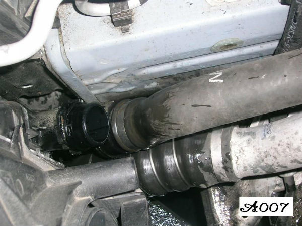

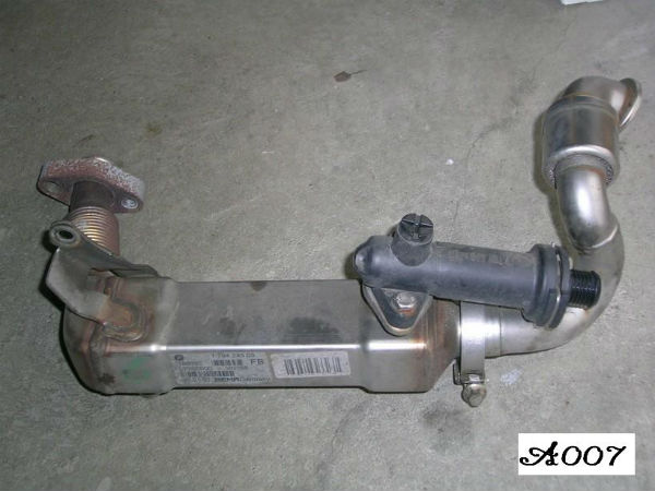

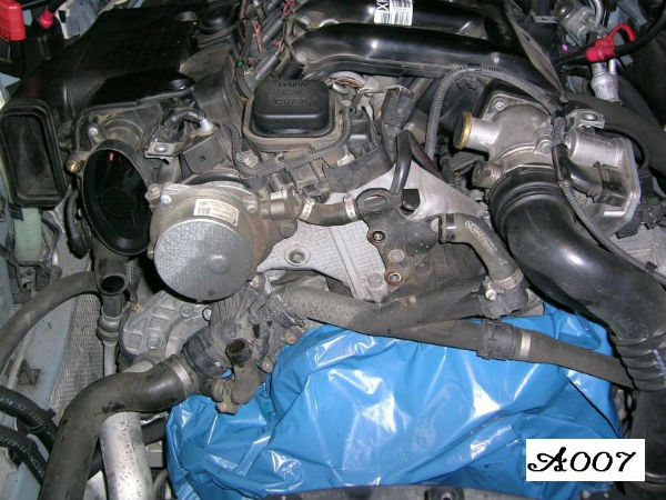

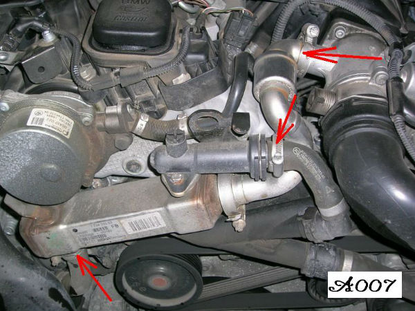

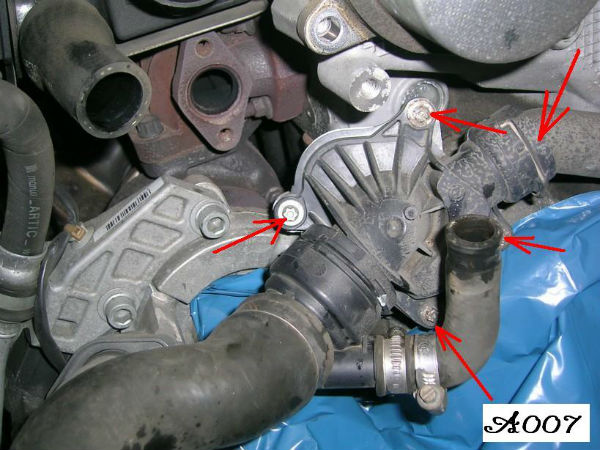

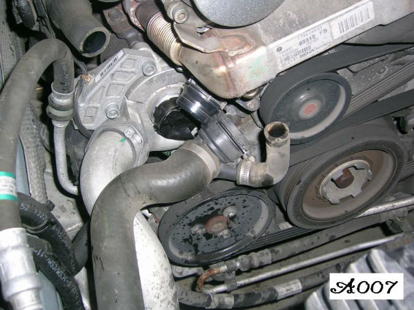

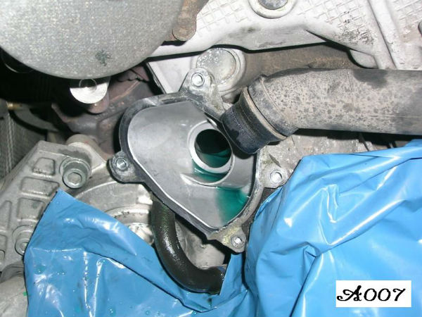

Vin in ajutorul celor ce vor sa inlocuiasca termostatul principal la 318d,
Atasez poze in ordinea in care trebuie sa se desfasoare activitatea , pozele le-am gasit pe un site nemtesc
Ce probleme pot aparea, suruburile de la termostat ruginite si blocate in carcasa pompei de apa, in acest caz
recomand demontarea pompei de apa si incercarea de a le scoate pe banc, pe motor nu sunt sanse prea mari ,
pompa e prinsa in patru suruburi , dar implica o garnitura noua, cu putina munca si noroc
sunt sanse sa se desfaca cele 4 suruburi (M6x20), daca se rup trebuie pompa apa
Asta e cea mai grea operatie daca se desfac suruburile treaba e relativ simpla
