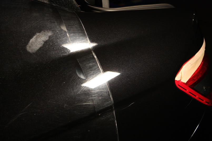

Eu am aparatul asta, fac detailing de prin 2008 dar eu lucrez doar pe masinile mele, este un hobby. Iti spun asta ca sa nu crezi ca vorbesc din auzite/citite ci din experienta :)
Primele 2 sunt de la C-ul sotiei si a 3 a este de la un Cayenne pe care l-am avut acum 1 an. Deci de putut se poate :)
