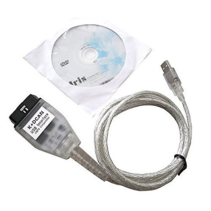

Salut, de carand am achizitionat un bmw e87 118d 2006 cu pdc(spate) initial am crezut ca are vre-un senzor defect dar ajuns acasa din germania a treia zi am constatat la o cercetare mai amanuntita ca ii lipsea complet modulul PDC,erau doar cei doi conectori iar modulul 'lipsa' si bineinteles ceva apa in acel loc unde ar fi trebuit sa stea modulul. In fine ,am cumparat un modul PDC (doar spate)de la un e91 dar care coincide cu una din seriile care mi s-ar potrivi ,l-am montat dar tot imi da avarie PDC desi acum imi afiseaza imaginea cu masina/senzorii cind bag in marsarier chestie care pana sa montez modulul nu imi afisa nimic ,la diagnoza imi aparea ca am defect senzorul stanga ,l-am schimbat dar la fel imi da aceeasi eroare(am probat senzorii toti si 'palpaie/ticaiesc' toti) ,oare TREBUIE CODIFICAT acest modul sa poata functiona corect ?? Edited by black_emu
Multumesc pentru raspuns SKW,intentionez sa cumpar o interfata inpa pentru a recodifica eu insumi modulul achizitionat dar nu stiu exact care m-i s-ar potrivi pentru seria 1(e87) 2006 si ce soft/uri sa contina mai exact...Daca iti poti face timp pentru o indrumare ,sfat ..raman recunoscator. Multumesc anticipat
BMW K + DCAN USB modificat - produs nou. - 1996 - 2010 E34 E36 E38 E39 E46 E53 E60 E61 E65 E66 E67 E68 E83 E87 E90 E91 E92 E93 E70 R56 Ediabas INPA DIS
  • Modificat USB BMW DCAN - produs nou. - BMW diagnostic complet 1996 - 2010 - OBD OBD2 INPA Ediabas NCSexpert DIS SSS Progman
  • Toate modelele acceptate: E34, E36, E38, E46, E39, E53, E60, E61, E65, E66, E67, E68, E83, E87, E90, E91, E92, E93, E70, R56
  • Vă rugăm să rețineți că este posibil pentru a avea acces noul F-Series BMW cu acest scop DCAN citirea codului de interfață. Noua versiune a software-ului este tot ceea ce este necesar. Aceasta interfata intentionez sa o cumpar . Este ok pentru ce intentionez sa fac cu ea,adica sa pot recodifica modulul PDC ?
