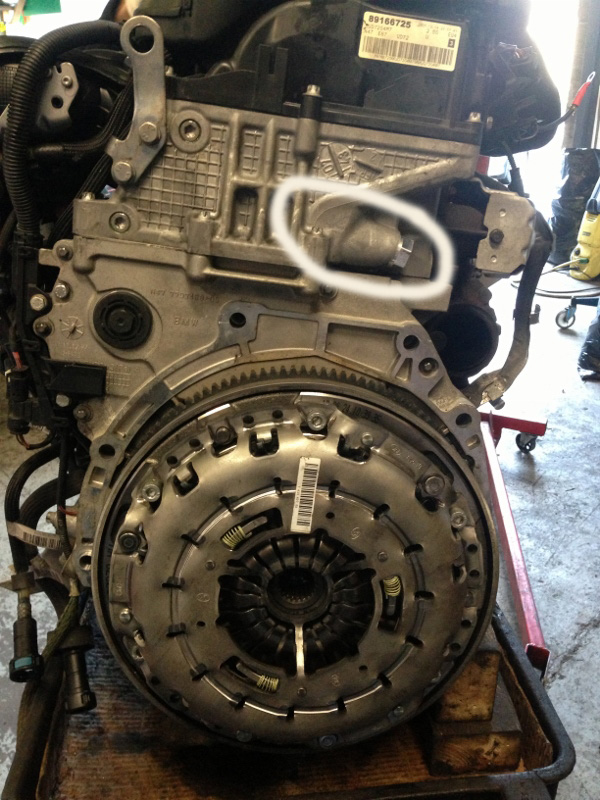

Intrebare pt Robert. Cum se prezenta intinzatorul lantului? Adica cel atasat.
Credeti ca e de recomandat inlocuirea lui? Se poate inlocui fara a da distributia jos.
Daca zgomotul exista, lantul bate, deci minim el daca nu si pinioanele au uzura.
Schimbarea intinzatorului cred ca doar ii lungeste putin viata.

2000 incluzand doar piesele pt distributie? :)
Astea ar fi piesele:
GARNITURA CAPAC DISTRIBUTIE
SIMERING PALIER SPATE
11147797493 X 11
GARNITURA BAIE ULEI
LANT DISTRIBUTIE INFERIOR
PINION LA POMPA INJECTIE
SURUB
13528573158
SURUB – buc X 3
13528573159
INTINZATOR LANT INFERIOR
SURUB 3 lei/buc X 3
DIUZA ULEI
LANT DISTRIBUTIE SUPERIOR
PATINA DISTRIBUTIE- SUPERIOARA
SURUB X 2
PATINA INTINZATOARE DISTRIBUTIE- SUPERIOR
11318576201
LANT POMPA ULEI
PINION POMPA ULEI
