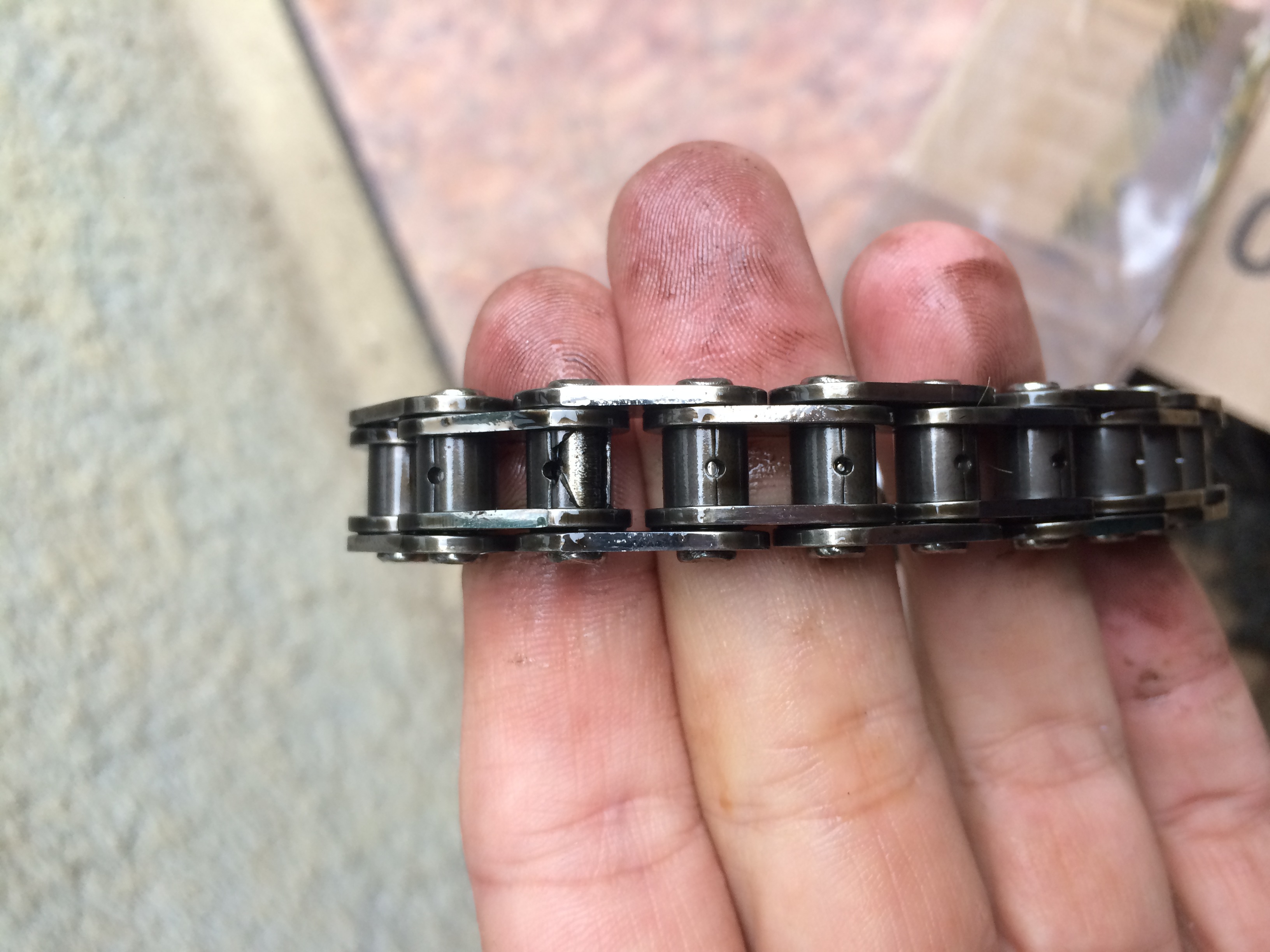

La mine facea fix asa:
(filmuletul nu e al meu).
Bataia se auzea si la cald si la rece, la ralanti, mai ales dupa pornire (probabil cand ungerea era mai slaba).
Am schimbat kitul de distributie pe 30 mai (in Bucuresti) si acum nu se mai aude nimic suspect. Baietii au lucrat cam 5 ore, fara sa-mi dea motorul jos.
Lantul nu mai statea intins, iar camasa de pe un bolț era sparta. Probabil de acolo bataia.
Nu stiu cat/daca ar mai fi tinut, eu am mers destul de mult cu el asa. Am preferat sa nu mai risc.
