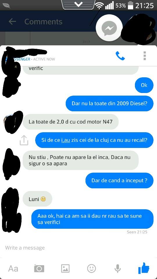

Este unul pe farcebook care spune ca a fost la reprezentanta la Cluj si i-a zis mecanicul ca exista recall pentru n47 2008-2009.Mai jos conversatia.
Azi am schimbat uleiul in cutie la reprezentanta BMW si mi-a zis mecanicul ca toate modelel Diesel e90 2007-2009(cele cu lantul in spate)se face recall in legatura cu distributia (nu ii anuntanumai cand vin la service ), si suport reparatiile BMW Romania.
Pentru cei interesati puteti intreba la voi in judet.
