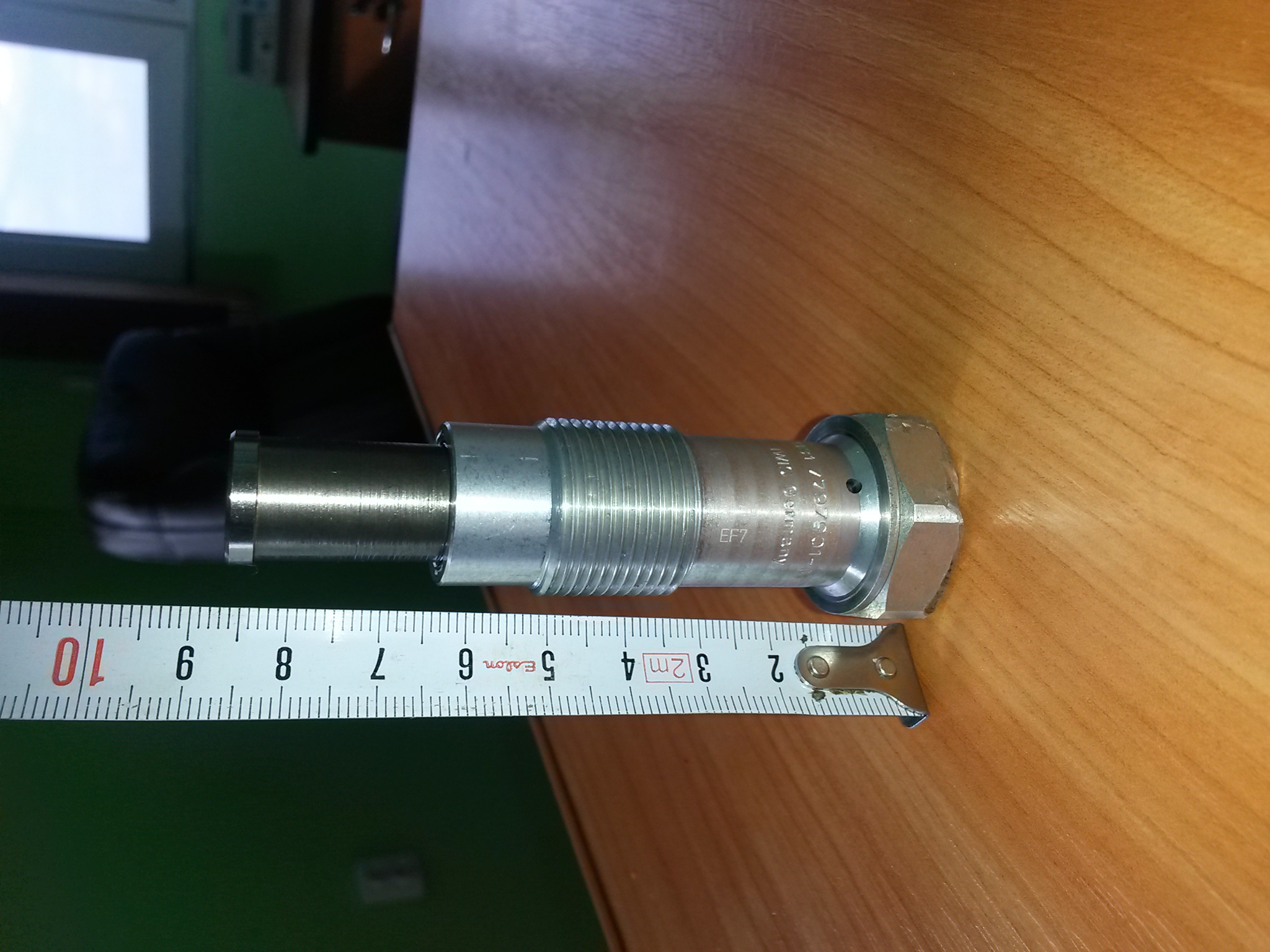

Am desfacut azi singur intinzatorul lantului de sus la x3 f25 184 cp, automat, motor n47d20c. Am observat ca pe el este scris codul acela mai vechi cu ...901 la urma. Aluminiul din care este facut nu imi prezinta incredere. Cand am apasat pe el (nu se vede in filmare) a iesit ulei pe langa cilindru, nu prin fantele acelea si pe unde ar trebui sa fie vreun semering,ceva, si nu stiu daca e bine.
L-am masurat si are 8.7 cm stand pe masa, dar mi se pare cam moale la apasare, iar cand avea ulei in el se apasa putin putin mai greu, dar m-as gandi ca ar trebui sa fi fost si mai tare. L-am curatat cu spray de curatat, se vedea cum iesea ulei cu pilitura de aluminiu din el, si a mai fost si ceva gelatinos pe acolo plus putina mizerie. Pe suprafata cilindrului pana la jumatate se vedeau cerculete de uzura, iar in capatul cilindrului se vede uzura( cum a apasat si batut pe patina)
Imi puteti spune ce credeti despre intinzator, este in regula sau sa cumpar pe acela nou cu codul ..201 la urma?

Nu am scris ca am suflat si am tras aer pe gaura din capat si cu el intins si cu el apasat si prea putin circula aerul, doar cand trageam venea putin si se oprea. Fasaitul care se auzea la relanti acum este mult mai finut si se aude mai incet acum dupa ce am curatat, chiar am facut azi o cursa de 200km. Poate restul distributiei mai duce daca il schimb doar intinzatorul. Are 90.000 verificati masina. Daca ar vedea nemtii cu ce tubulara veche si sudata am umblat pe acolo... (de la un tractor, fiindca cu alta noua imi aluneca).

Eu am schimbat ieri intinzatorul, voi posta altadata poza si video, si vreau sa va spun ca fasaitul care se auzea inainte acum este aproape insesizabil, abia il aud eu care stiu despre ce era vorba. cred ca nici nu se va auzi pe filmare.
De asemenea tacanitul care aparea la 1600 la acceleratie in sarcina in primele 2-3 minute de mers la rece, acum se aude mai incet. (sper sa fie volanta buna, sau sa am uleiul la nivel in cutie in privinta acestui zgomot)
Cel vechi era lung de 87mm si cel nou avea cca 94 mm si era mult mai tare, si normal ca nici nu era uzat pe la garnitura cilindrului, fiind nou.
