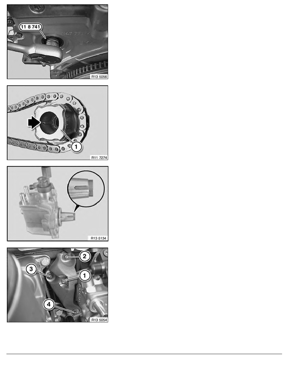

Am dus si eu masina la filaret pt schimb distributie. Ce mi s-a parut un pic ciudat, fiindca nu mai auzisem pana acum, este faptul ca trebuie sa demonteze si chiulasa + se regleaza pompa de injectie (inalte) cu 2grade mai ... intr-o parte (ca sa reduca vibratiile cica - directiva de la bmw).
De chiulasa au zis ca trebuie demontata fiindca nu se poate fixa cum trebuie capacul de la distributie, ca trebuie fortat ca sa intre daca nu e data jos. Citind experientele de pe forum n-am mai auzit de asa ceva, ce parere aveti?
Am intrebat de 2 ori - au spus ca normal vine reglata la "16 grade" (n-o luati de buna, e din ce-mi aduc aminte) si ca o decaleaza cu 2grade ca sa reduca din vibratii.
Au zis ca nu va afecta mersul motorului (putere etc.), acum nu stiu ce sa zic.
Edited by Bala
Sper sa se vada ceva, are o pozitie fixa de montare a flansei pe ax, banuiesc, si nimic altceva!
Edited by Dan Dan
