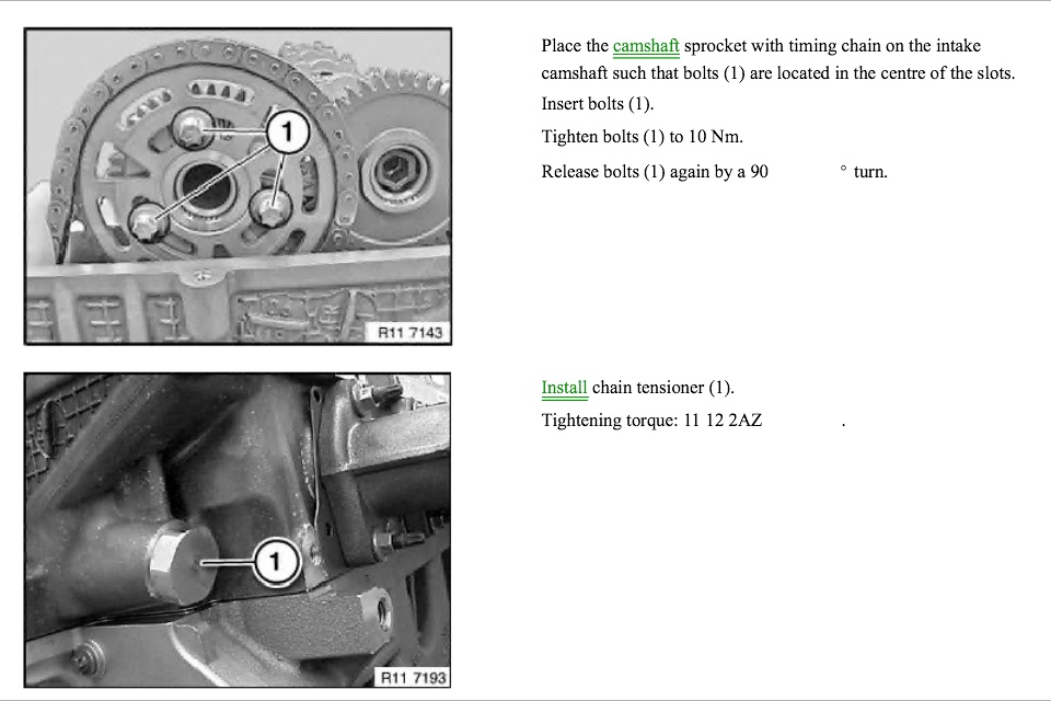

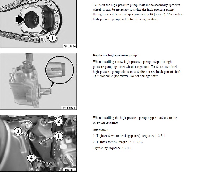

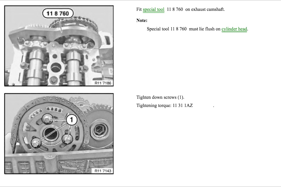

Din manual:
post-62570-0-27552900-1434518381_thumb.jpg post-62570-0-31110200-1434518546_thumb.jpg
Deci e suficienta scula speciala 118760, e clar. M-am linistit, e pusa bine :) Si cu pompa de inalte? Lumineaza-ne si cu aia, te rog! In ce hal sunt, dau banii in alt service si acum cer sfaturi gratis de la Bogdan.
