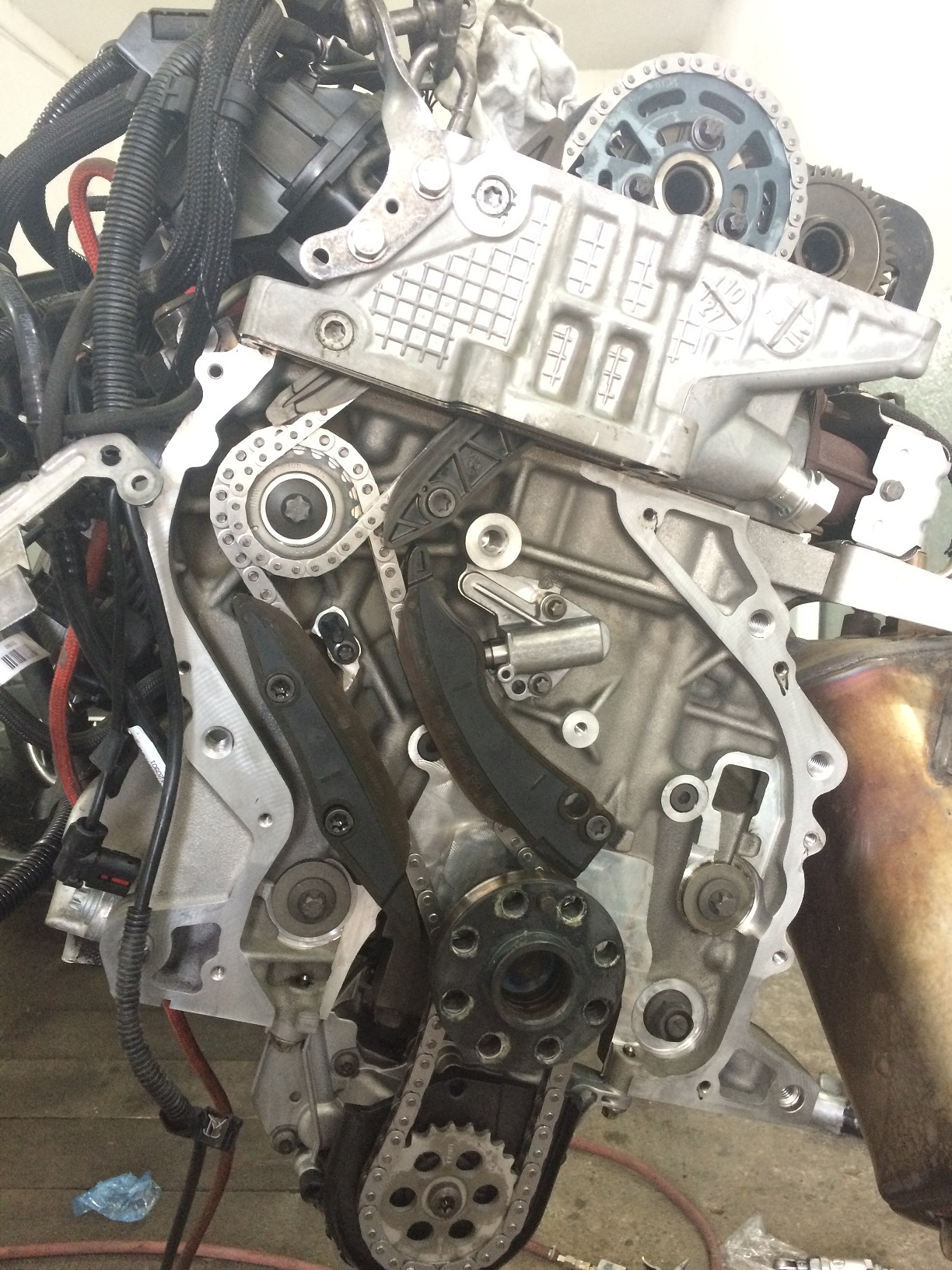

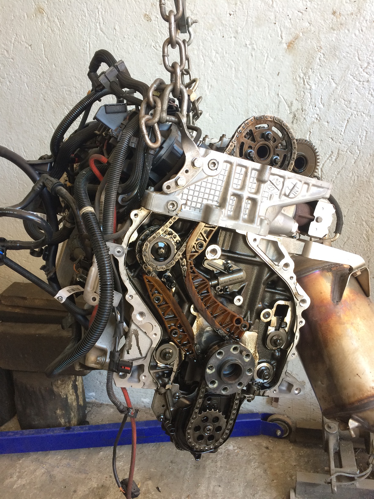

Eu m-am hotarat sa schimb distributia complet pe masina personala ,E91 320d din 03.2009 N4720A 211000 km ,din mai multe motive,sunetul lantului a devenit din ce in ce mai zgomotos ,mai ales dimineata si intre 1500-1800 rpm,am avut zile cand sunetul era metalic alte zile cand nu suna mai deloc doar clasicul zorzonit intre 1500-1700rpm. Am zis ca daca are peste 200k si se stie problema ruperii lantului nu merita riscul de a sta si astepta ruperea lui mai ales cand distributia incearca sa iti spuna ceva. Am pus internetul la treaba am vorbit in stanga si in dreapta am cerut oferte de pret, in Bucuresti la multe service-uri unele 3000 Ron, alte 4000 ron , nici la unu nu se schimba complet toata distributia, am dorit acest lucru pe principiul ,daca tot se da jos motorul sa se schimbe tot cu aceasta ocazie. Am fost dispus sa fac drumul la Bucuresti deoarece fiind din Cluj nu am reusit sa gasesc un mecanic serios care sa stie sa faca aceasta operatiune si sa fie si un pret corect. Pe toti mecanicii care i-am intrebat daca e de schimbat,toti au zis ca da,da putini dintre acestia au mai si facut aceasta operatiune.La toate service-urile schimbarea distributiei dureaza 3-4 zile un termen nejustificat. In final am aflat de Sorin de pe strada Meteor, un mecanic deosebit ,serios si corect fara sa ii fac reclama , cine vrea numar de telefon sa-mi trimmita mesaj privat. Omul stie ce face lucreaza doar cu BMW-uri si o face foarte bine ,luni l-am sunat in 30 min am fost la el pentru diagnostic ,chiar daca avea mult de lucru a gasit timp pentru mine un necunoscut,a comandat piesele fara avans si povesti in in urmatoarea luni a facut operatiunea. Totul a durat de la 9:00 pana la 16:00 fara dat jos motorul si alte prostii,cu ocazia asta am schimbat si kitul de ambreiaj,era vremea :) ,uzat bine. A schimbat tot kit-ul de distributie ,toate lanturile ,patine,intinzatoare,pinioane, si ulei BMW Shell,toate la preturi rezonabile.
Distributia cu manopera si piese originale BMW, fara ulei si filtu ulei a costat 3900 ron.
La 17:00 am luat masina, totul perfect ,torcea ca si o pisica ,parca era pe benzina,vibratii aproape de loc,asta poate si din pricina reglarii la pozitie a pinionului de la pompa de inalte parca daca nu gresesc. Patinele vechi erau uzate dar in stare ok, lanturile erau intinse bine iar intinzatoarele praf.
Atasez link cu pozele si piesele,inclusiv intregistrare inainte si dupa schimbare . https://www.dropbox.com/sh/enlofymm05x69xz/AACJl89irY2dfaRusaWEKKLya?dl=0
Pentru informatii suplimentare sau lamuriri puteti sa-mi scrieti.
Mult noroc si sa auzim doar de bine.
