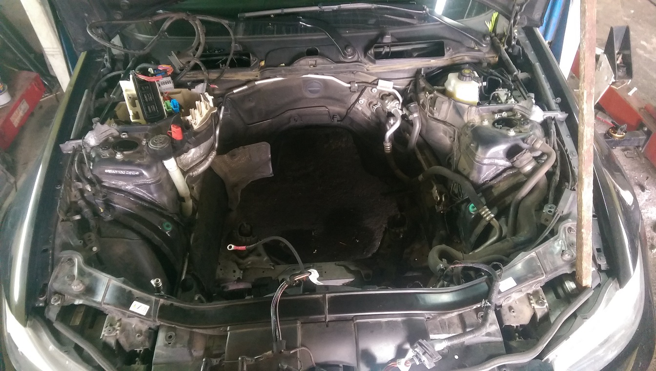

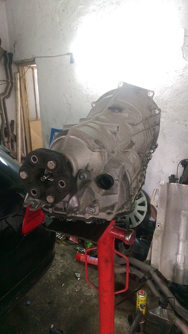

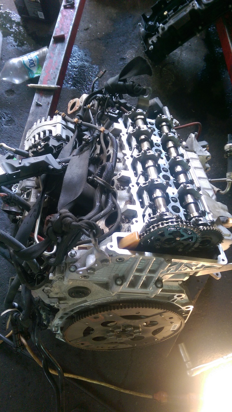

Tocmai am schimbat distributia la masina mea F10, lantul de pe axul cu came sa rupt, masina nu a avut nici un zgomot inainte, 140000 KM, am avut noroc ca nu sa indoit nici o supapa, sa trimis _chiulasa_ la verificat. Cost final 6000 RON cu manopera.
Piese schimbate:
- toata distributia, aprox 2200
- _chiulasa_ 600 RON (bujiile au trebuit scoase, cred ca la cald fiindca erau blocate, normal la Diesel, 50 RON/Bujie + supapele au fost curatate si ceva cred semeringuri daca imi amintesc bine ce scrie in deviz)
- garnitura _chiulasa_ 600 RON
- bujii 500 RON
- ulei + filtru
- filtru aer (nu are legatura cu distribuitia dar l-am schimbat)
- filtru motorina
Toate piesele schimbat au fost originale
Cred ca cam astea au fost. Sper acum sa nu mai am probleme. Mecanicul a schimbat tot chiar daca doar un lant a fost rupt, deoarece BMW avea tot ce tine de distributie pe stoc asta insemnand ca le schimba in mod uzual la distributii.
Ca si timp a durat cam 14 zile, motor dat jos, _chiulasa_ trimisa la un service specializat
P.S. Poate ca nu au fost afectate supapele fiindca cutia este automata, sa oprit imediat si cutia automata cand se opreste masina este ca si cum ai scoate din viteza o cutie manuala + am avut cam 20 km/h cand sa rupt.
ATENTIE: Daca aveti masini cu cutie automata dupa 2010 si se rupe distributia, ramaneti blocat cu ea acolo unde sa oprit, nu mai aveti cum sa o miscati din loc, inainte de 2010 era o cheie speciala cu care se putea debloaca cutia sa o pui in neutru (se scoatea suportul de pahare si de acolo se debloca), dar dupa 2010 nu mai exista aceasta cheie si nici locasul de deblocare, singura modalitate sa o poti misca din loc este sa te bagi sub ea sa demontezi plasticaraiele si la cutie este un surub care trebuie infiletat si se deblocheaza cutia. MARE PROSTIE DIN PARTEA BMW se opreste pe calea ferata, iti poti lua adio de la masina :) , mai sunt si alte moduri de pus in neutru dar toate implica pornirea demarorului ceea ce poate duce la stricaciuni mai mari daca distributia sa rupt
Edited by mariusburada
In ceea ce priveste garantia la distributie (sunt prieten cu mecanicul :) ) mecanicul a spus ca nu are cum sa imi dea "garantie" din moment ce nu sa rupt din cauza mea si nu stie cauza care a dus la ruperea lui (asta e cand BMW nu isi asuma defectul de fabricatie nu sti ce sa schimbi si atunci schimbi tot, probabil ca nu se poate rezolva problema si recunoastera problemei ar duce la retragerea de pe piata a motorului cu codul asta, mai ales ca dupa 2013 au introdus un nou cod motor la N47), un motiv in plus la alegerea sa schimbam tot ce tine de ditributie, dar in cel mai rau caz a zis ca trebuie sa tina inca 140000 KM
P.S. Dupa reparatie masina merge la fel ca si inainte, nici mai bine nici mai rau :), partea buna este ca sau curatat toate piesele inclusiv admisia care era dezastru de murdara, si ca la toti oameni in prima zi am avut efectul placebo ca merge mai bine ca inainte :)
