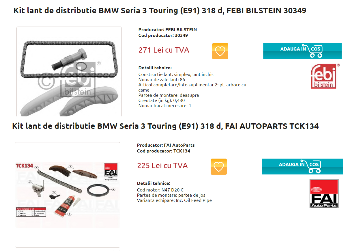

Se vede cat de multe stii tu legat de piese auto :)) si piesele pe care scrie bmw cine naiba crezi ca le face fabrica BMW de piese auto? Bratele, bucsile, filtrele, bujiile tu cine crezi ca le produce?
Eu asta incercam sa explic, ca daca tu ai habar normal ca te incarca vanzatorii....din fabrica pe toate piesele e stantat bmw, dar nu bmw produce piesa respectiva, tu doar platesti de 3 ori mai mult pentru ca scrie bmw pe ea!
DE EX:
Bujiile sunt facute de BOSCH, beru sau bremi mai nou, una incandescenta e undeva la 70-90 lei...dar daca vrei sa scrie pe ea bmw platesti de 3 ori mai mult desi ea e produsa intr-una din fabricile celor trei producatori!
La bucsi e cel mai evident, comanda o bucsa originala bmw si una LEMNFORDER, si o sa vezi ca singura diferenta e ca pe cea din ambalajul lemforder e decupata cu lama stanta BMW!
Filtrele la fel, OEM scrie pe ele BMW dar ele sunt facute de Bosch sau MANN!
Distributia la motoarele astea nu stiu exact de cine e facuta dar sau e FEBI sau Ruville :thumbsup:

Problema e discutata si rediscutata pe N topicuri de pe diverse forumuri. Calitatea OE e net superioara, indiferent cine e producatorul pieselor.
Si nu te pronunta tu in privinta cunostintele mele in domeniu ca s-ar putea sa stiu mai multe decat tine, chiar daca aparent lucrezi in domeniu.
Iar cu FEBI sunt patit de la bujii la brate. Nu-mi vinde tu gogosi ca-s calitate OE.
Placute de frana, bujii, bucse, brate, amortizoare, sa zicem ca merg si producatori de top. Dar o distributie care iti poate face praf motorul, monteaza-ti tu pe producator, nu sfatui pe altii. Chiar si oe mai dau chix. Or fi Febi mai stralucite.
Da, sunt constient ca platesc in plus pentru brand, dar la unele piese chiar nu doresc sa fac rabat la calitate.
Deci... OE la ce bani?
