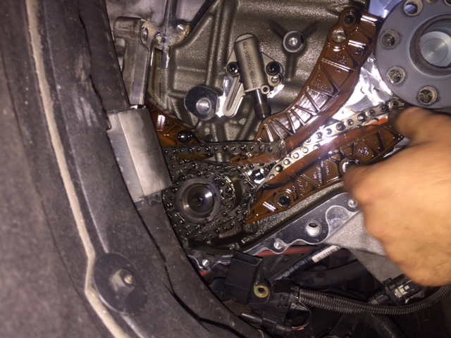

Problema Rupere Lant Distributie Motoare N47 2.0D
http://imgur.com/a/v1JBZ (album poze cu distributie rupta de la motorul meu)
Postez una de referinta! Cutia a fost data jos in 45 minute cu scuturi/cardan/etc, iar 60 min in cap pana am dat si capacul de la distributie jos.
Concluzia? Ambele lanturi rupte infasurate unul pe celalalt. Aproape sunt resemnat cu faptul ca voi lua alt motor, maine vreau sa dau motorul jos cu baietii si sa desfac _chiulasa_ sa vad exact ce e acolo, nici nu stiu ce sa zic, cred ca voi lua toate cele 16 supape, sa vad cum arata _chiulasa_....daca reparatia motorului in sine ma trece peste 1000 euro piese noi OE voi lua alt motor.
Distributia oricum o sa o iau noua OE indiferent de decizie.
Sunt in ceata..cat ghinion sa ai.

Am facut o lista la ce ma astept..:
-Intake valve (11127797711) 8 bucati
-Exhaust valve (11348511622) 8 bucati
-Compensating shaft (11278509300) 2 bucati
-Gear wheel (11277802575)
-Gear wheel (11277802576)
-Gear wheel (11277800523)
Cine stie si are habar daca poate sa ma ajute cu o parere, cam asta as fi dispus sa schimb daca este totul in regula inclusiv verificarea/rectificarea chiuloasei...bineinteles nu stiu daca si unele componente de la supape ( inca 16 si 16 bucati care unii zic ca se schimba si alea cand schimbi supapele) si alea costa fiecare cat o supapa.
Ma gandeam sa dau baia jos prima oara inainte sa las motorul in jos si daca arborele cotit cu cuzinetii sunt afectati nici nu mai are rost sa ma uit la supape si sa incep sa caut alt motor...Daca au scapat astea de jos sper sa fi scapat si axele cu came..
194.000 km reali fara sa fie umblat la cutie/motor si multe altele... dar cu zgomot de distributie de cel putin un an vechime sa nu zic 2 de cand am luat-o. La inceput parca parca se auzea un tacanit din cand in cand la rece, dupa a inceput sa faca clar si dupa a inceput sa se auda un zgomot in plus cu cat erau RPM mai ridicate, era lantul larg din zgomotul care il facea.
Sunt curios daca in paginile astea cu distributie mai e cineva care a patit ca mine desi nu conteaza.
P.S Lanturile mi se par de toata jena, mai ales cel de la pompa de injectie, este foarte subtire, am vazut lant de bicicleta care pare mai solid ca el. Chiar si "cel gros", cel lung...mi se par foarte subtiri si inguste, pai cata forta poate sa exercite motorul respectiv...pune frate lanturi cu pinioane si patine sa fie grele sa le tii in mana...in fine!
Nu inteleg cum invartea motorul asta la automat fara sa se auda nimic urat la ce este acolo, la ce ghinion am si am avut " in ale auto" ma astept la orice...sa gasesc arborele crapat bucati si supapele facute acordeon, nu ma mai surprinde nimic cand e vorba de mine.
Cum v-am spus, va tin la curent, sper maine sa dau motorul jos si eventual sa desfac si baia+ _chiulasa_ tot la fel dupa program. Multumesc de incurajari si daca aveti pareri si idei in legatura cu ce v-am rugat, va astept aici sau pe privat!

Am reusit sa desfacem motorul (plin de piese insirate pe jos).
La demontarea lui s-au gasit 2 culbutori rupti in doua, primii 2 de langa pinioanele axelor cu came, mai exact de langa acesta 11318575435.
In rest spre mirarea tuturor supapele + pistoanele au scapat, iar pentru siguranta maine de dimineata vreau sa sun la Craiova (lucram cu o firma pentru rectificari chiuloase) pentru verificare _chiulasa_ cu supape pe ea sa fim 100% siguri. Unii spun sa schimb cei 16 culbutori (cod 11338576634) si cei 16 ghizi de aliniere (cod 11332249817), altii imi zic sa schimb doar cei 2 culbutori si atat...inclin sa schimb pe toti 16 (16 x2), un pret total ar fi 2.000 lei.
Nu am reusit sa mai dau baia jos insa baietii spun ca vibrochenul cu cuzinetii ar fi in regula ( sper si eu).
