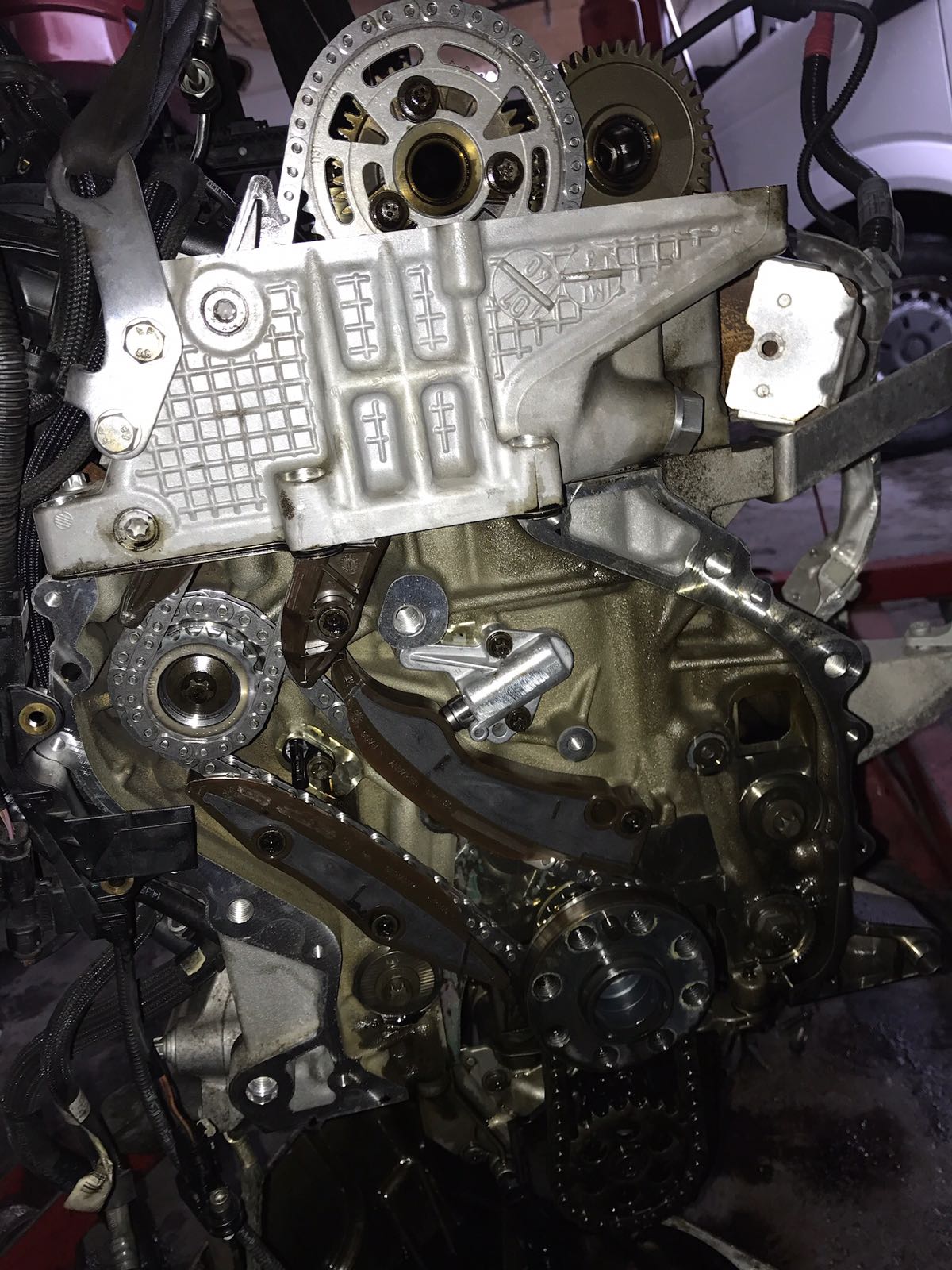

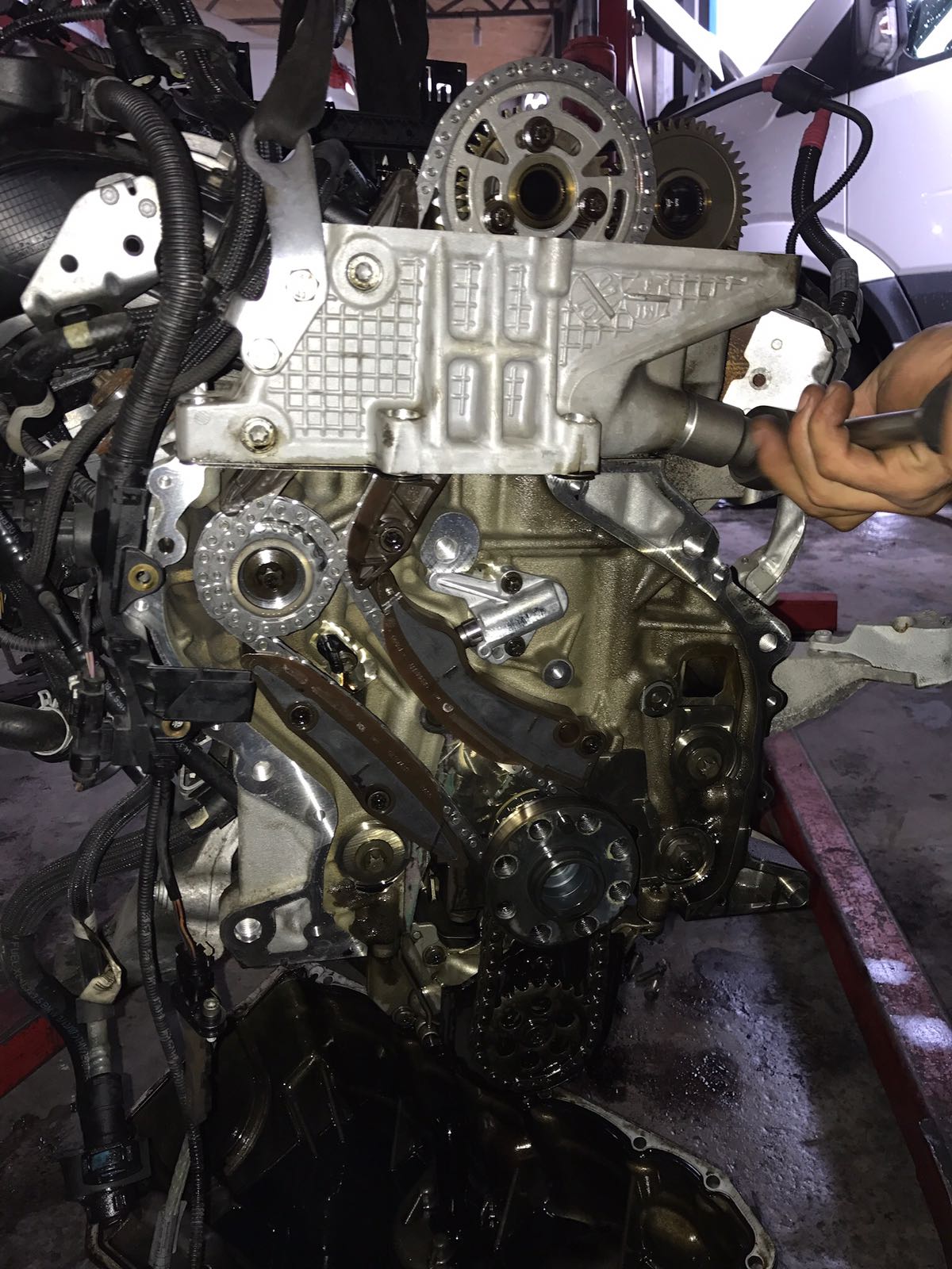

Este schimbata pe 4 iulie, kit complet, dar nu stiu ce naiba i-au facut. Masina a fost adusa din DE cu distributia foarte uzata si ca s-o vanda samsarul i-a facut distributia, am factura, poze si filmari de la operatiune (metoda cu motorul dat jos). Maine dimineata am programare pentru o constatare la acelasi service, ma gandesc ca poate n-au pus-o la punct cum trebuie ..

Stii si daca piesele schimbate au fost toate OE, desi cel de la care ai cumparat fiind samsar cu siguranta a pus ceva aftermarket, de Febi poate. La distributie cred ca-i cea mai mare greseala sa pui piese aftermarket si nu OE. Mai mult ca sigur asta a si facut samsarelu. Doar nu investea el banii pt un kit OE, de unde-i mai iesea lui castig dupa?
  • Downvote 1
Orice este posibil, pe factura piesele au fost 1274 lei, dar nu scrie daca sunt OE sau Febi. El spune ca sunt OE, din poze patinele de exemplu arata fix ca cele OE, ultima varianta.
Ideea este ca samsarelul a luat-o ieftin de acolo, avand probleme cu distributia. A luat-o pe platforma, a investit aproape 3000lei in ea si tot a castigat peste 500 euro la ea.
La banii astia cu siguranta n-au fost OE. Pe mine cand am schimbat in iarna kitul, m-a costat 2600RON, aici incluzand si uleiul si filtrul de ulei. In total au fost vreo 20 sau 21 de repere, fara ulei si filtru. Poate n-a schimbat decat cateva piese si atunci se poate doar acelea sa coste atat.
Cam asa arata distributia noua.
Din ce vad pe pinioanele alea, scrie BMW pe ele.
Chiar si asa, sa zicem ca e Febi - sa faca asa urat dupa doar 4000 de km?
