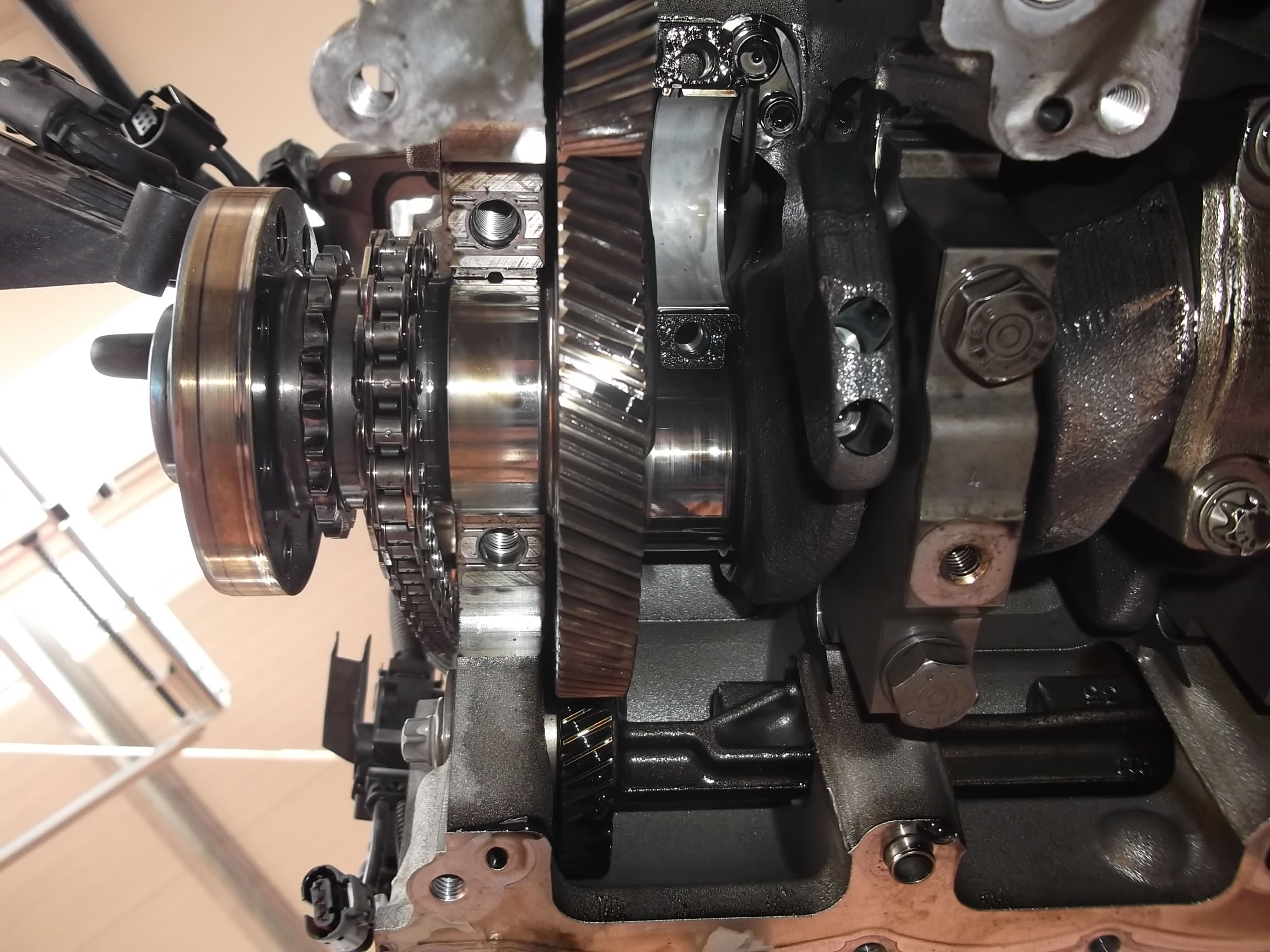

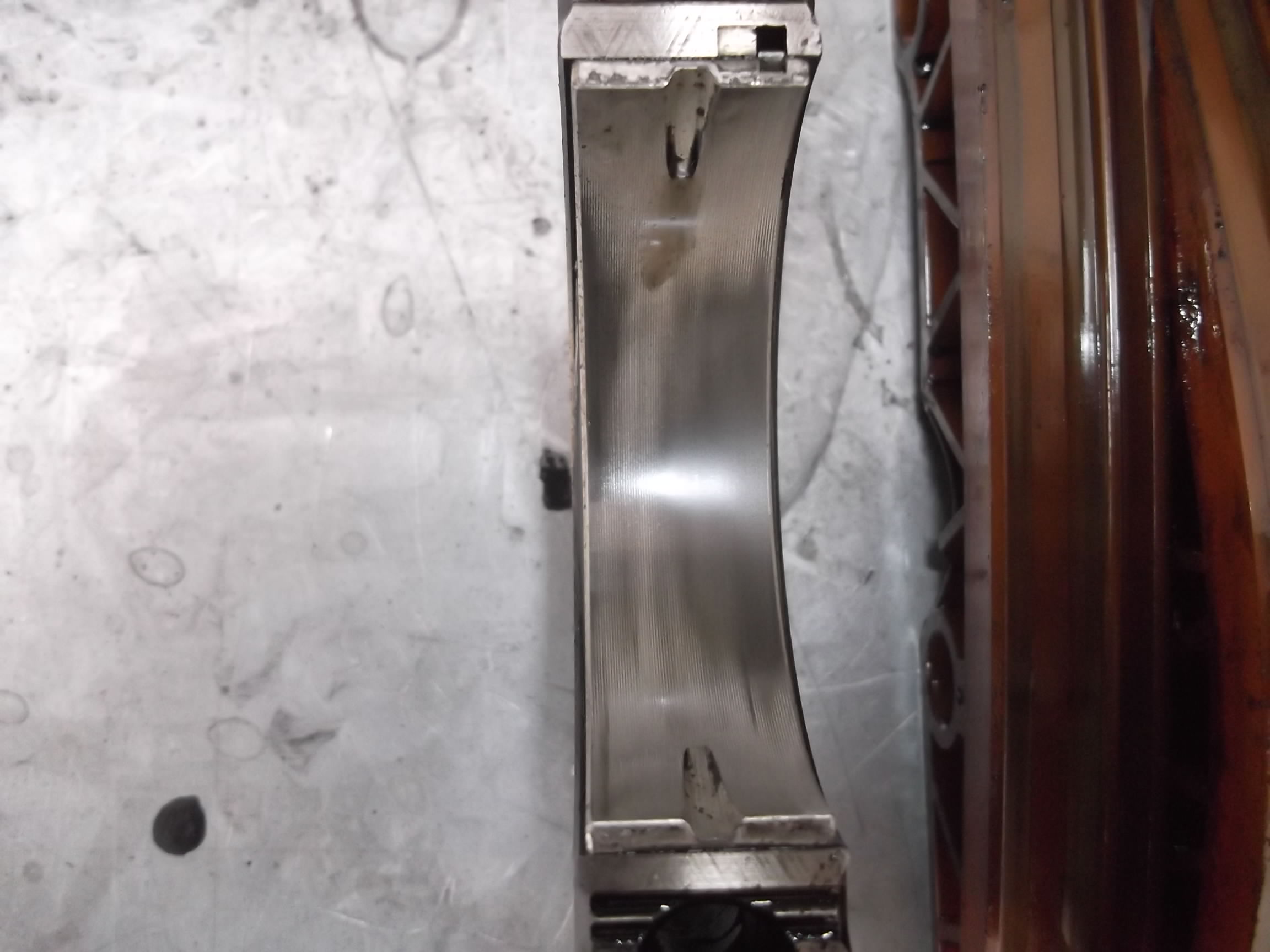

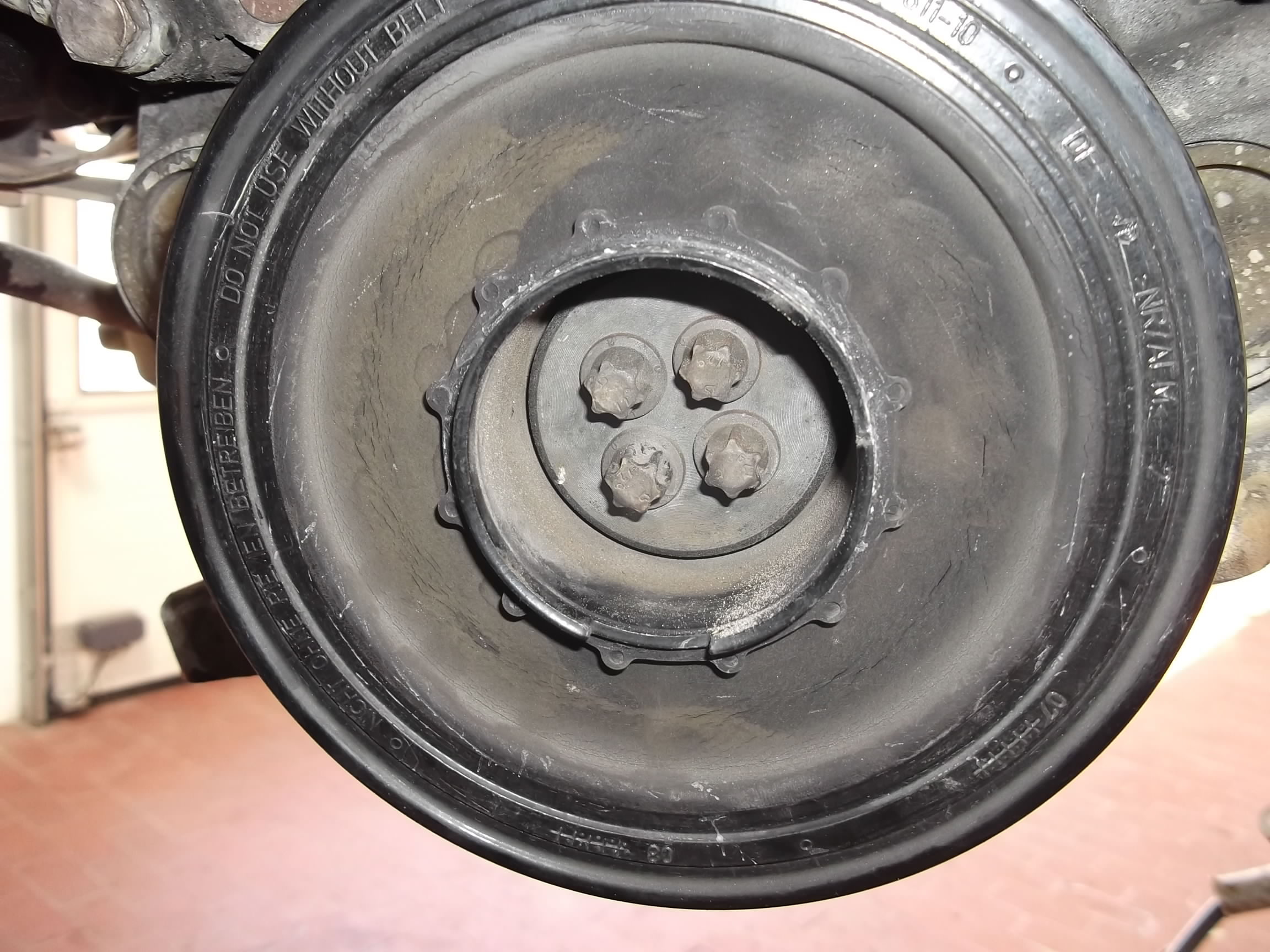

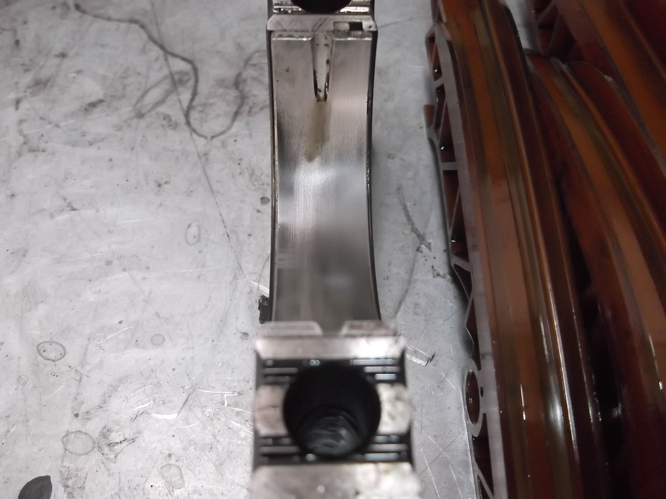

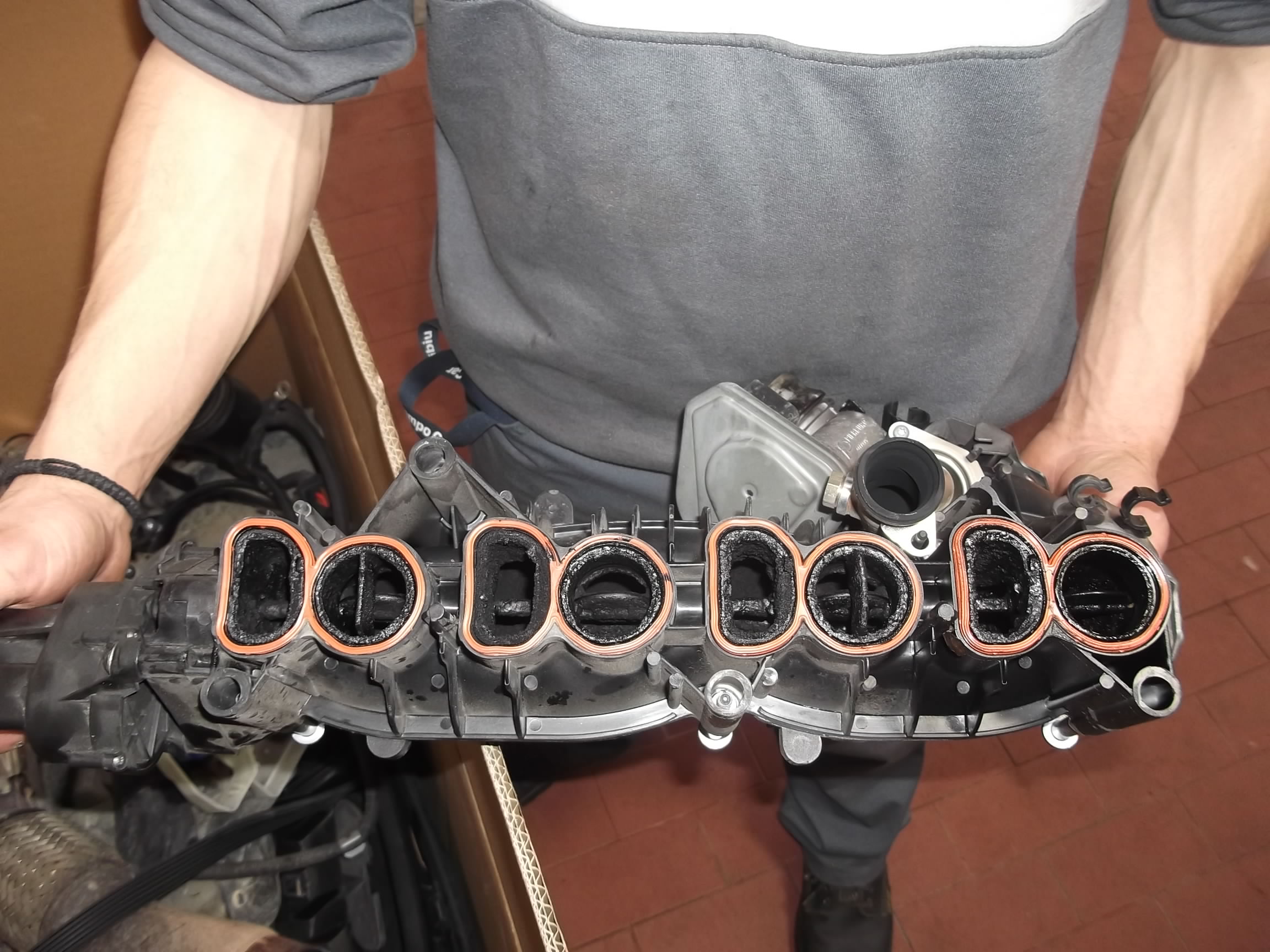

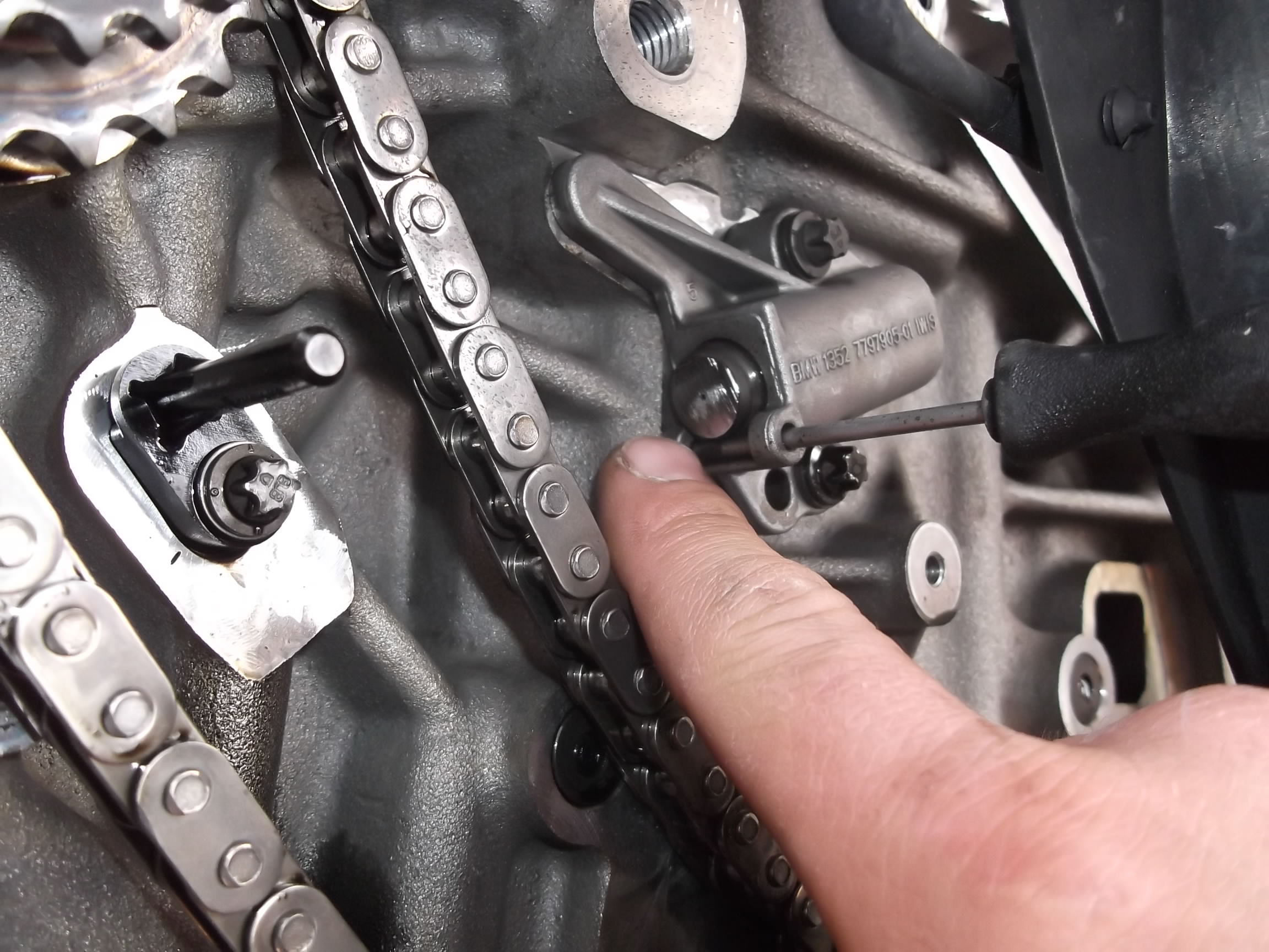

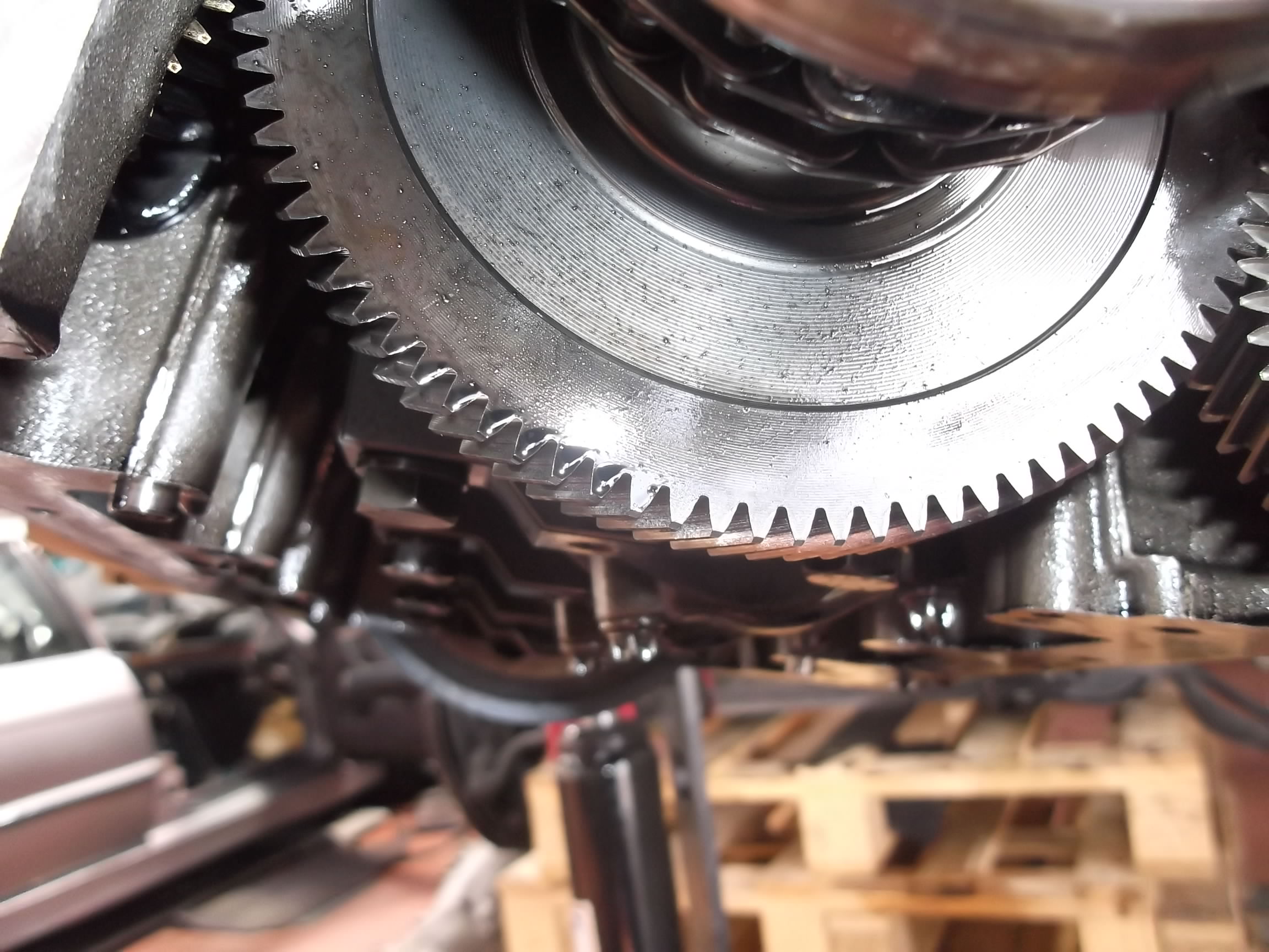

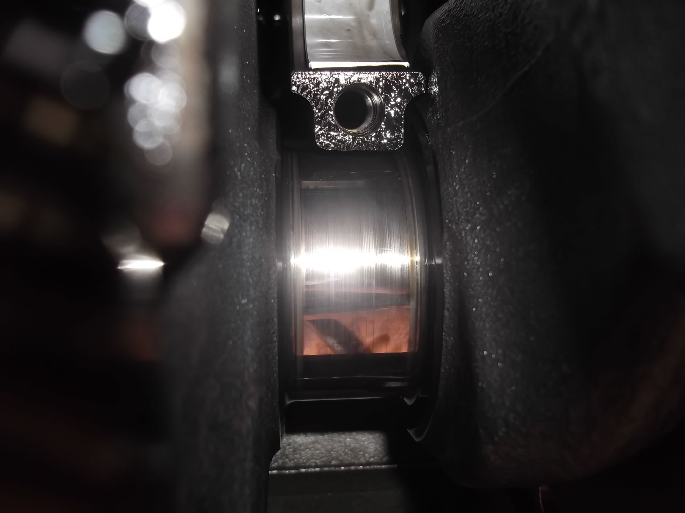

Pun poze de la motorul desfacut al tovarasului meu cu x3 2000 diesel din 2009 87000 de km. Operatia s a facut la bmw sibiu. Am emailul oficial plus daca tot sunt din astia care nu cred voi ataja si facturile aferente. La el au zis ca vibrochenul s a modificat din 2008 si cica nu s ar mai ascuti si ar fii nevoie numai de lant intinzator si patine si da garantie pe motor 2 ani.Oricum prezint poze cu tot motorul sa vedeti...

Ce inseamna vibrochenul modificat? Adica l-au reproiectat?
Daca da, ar trebui sa fie un nou part number pentru vibrochen ceea ce nu apare pe realoem sau in alte parti. Cel putin eu nu am gasit...
Asa i am zis si eu dar ei sustin sus si tare ca problema vibrochenului care se ascute s a rezolvat in 2008 cica au primit o nota interna. O sa ii cer sa ii dea scris sa pun pe forum. Personal cred ca e vrajeala...
Oricum i au zis ca trebuie schimbata admisia... eu i am zis sa termine cu prostiile si sa o curate.
Edited by malasorte
  On 4/25/2012 at 2:41 PM, hitman1234 said:
malasorte la ce depuneri are am impresia ca-i placea sa mearga cam subturat..
masina a fost a unei gagici pana la 80000 de km si a rulat in italia. DEciiiii e clar de unde depuneri.
Prietenului tau i se rupsese sau a umblat preventiv acolo? Sa inteleg ca a schimbat doar distributia, fara vibrochen? Se cam vad uzuri ciudate pe-acolo ...
Post #736, poza 3 - ala e intinzatorul? De ce arata in halul ala de frecat? ca ala ar trebui doar sa impinga patina.
Edited by LYM
avea zgomot de lant si a desfacut preventiv . Astia au zis ca e doar din intinzator si ca vibrochenul e bun. Uzura este din cauza proastei proiectari a distributiei si a vibrochenului. Masina are service la zi la bmw cu istoric pana la ultimul km Edited by malasorte

pai acum o schimba... va anunt cum decurge. il costa vreo 7000 ron operatia asta dar mai schimba si fulia la vibrochen plus uleiuri plus antigel plus ce o mai fii maruntisuri. Deviz total 12000 ron.
