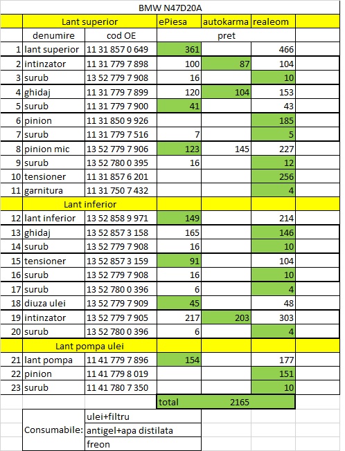

am facut o lista cu ultimele coduri de piese si preturi gasite la repezeala pe epiesa, ce lipsea pe episa OE cu pret am luat de pe realoem pretul.
daca mai trebuie ceva, in afara de piesele astea si revizie, spuneti sa o completez. in felul asta, suntem la zi cu lista si ultimele coduri.

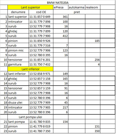

11317797900 - 41lei nu 412. Ca si recomandare, incearca ak, epiesa sunt f scumpi. Am gasit diferenta si de 200lei la piesa fata de ak.
Am corectat.
Nu e cazul, cel putin din punctul meu de vedere, sa discut despre piese AM.
Am completat si preturile de pe Autokarma, dar la ei se gasesc foarte putine dupa cod.
Daca stiti si alte magazine, pot actualiza lista.
WIN, mai trebuie ceva in afara de lista pusa de mine?

Frumos facuta lista!
numai sa ajung acasa sa ma uit si eu pe lista de cand am schimbat distributia, din ce m-am uitat in mare, ai acaparat toate reperele, dar ma voi uita, sunt ultimele coduri, adica cele noi iesite, nu?
Da...am zis sa avem informatia completa cu ultimele coduri
@alex_wly - Nu stiu unde cauti tu, dar sunt toate codurile pe autokarma.
exact aceasi procedura ca si la celelalte piese unde am primit pret.
