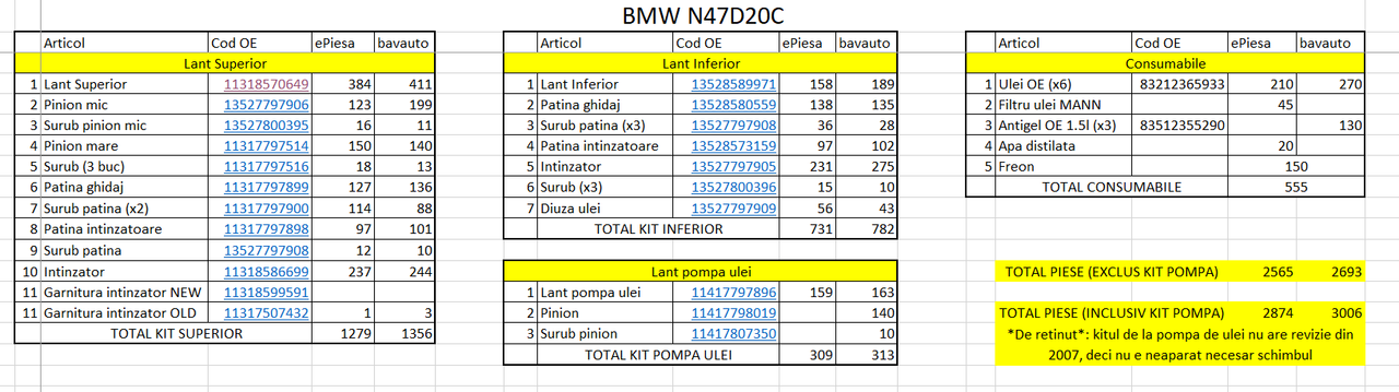

Va atasez o lista facut de mine cu ultimele repere pentru distributie.
Probabil mai sunt cateva repere gen garnituri, dar in mare cam asta e grosul.
*garnitura de la intinzatorul superior nu o gasesc la vanzare cu codul nou revizuit in 2017, in rest totul se gaseste la ePiesa sau bavauto.
*intinzatorul superior (buba cea mai mare) va fi revizuit din nou in Mai 2019, dar deocamda asta e codul actual.
*lista e pentru N47D20C insa e posibil sa fie la fel si la celelalte N47 actuale
Sper sa va fie de ajutor pentru ca multe service-uri va monteaza repere vechi ce gasesc prin stock la furnizori, deci verificati codurile sa fie astea din lista.

Cate piese din lista mea de mai sus ai schimbat?
