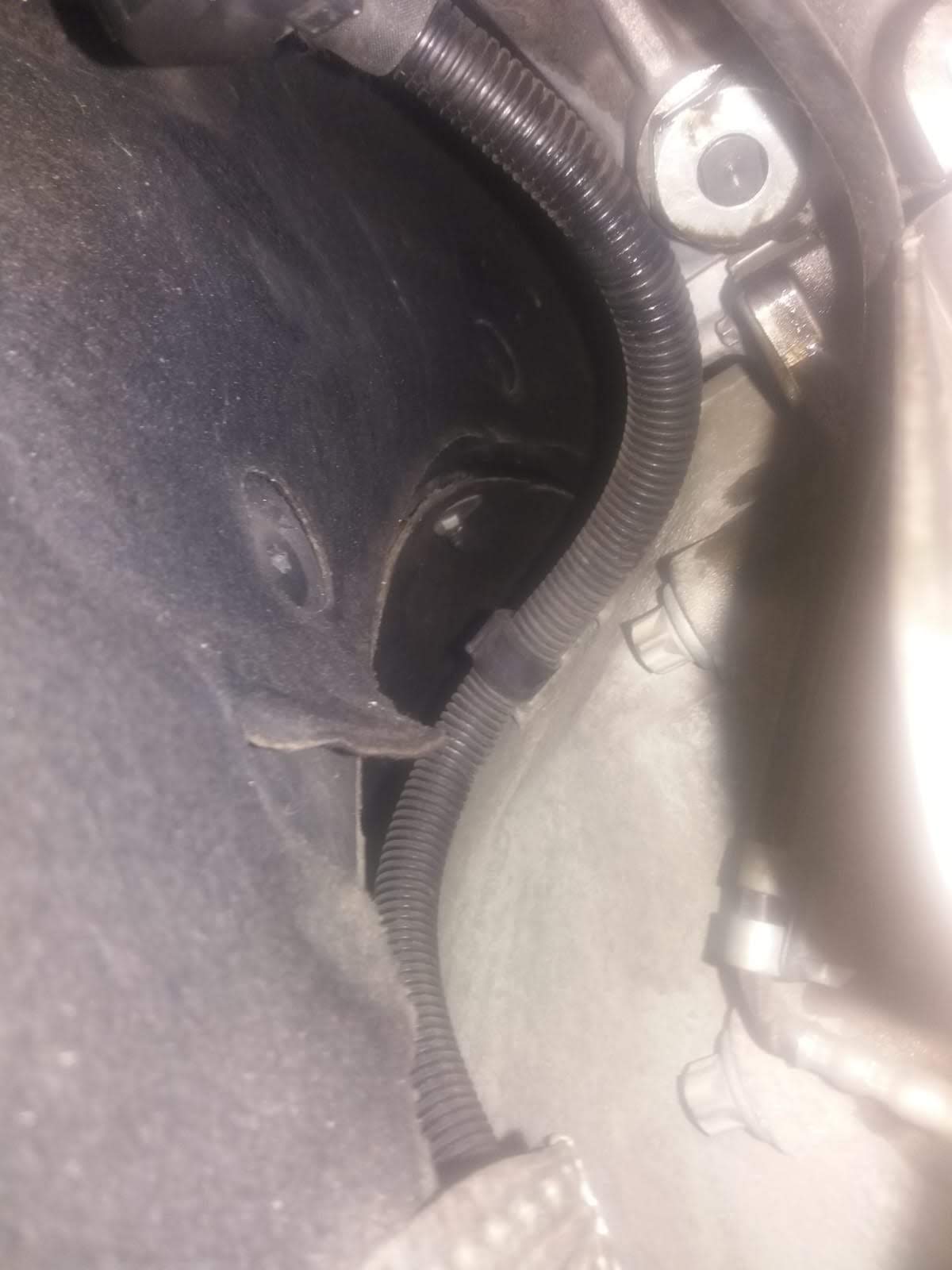

Mai jos e o poza cu dispozitivul indicator montat in loc de intinzatorul original.
Vedeti in poza surubul cu mijlocul acela mai inchis la culoare, acela e de fapt un pistonas.
Cursa lui este intre 5mm in afara capului de surub (cand intinzatorul e nou) si 5mm in interiorul surubului (cand intinzatorul e la maxim si riscul de rupere este maxim).
La masina mea e cam la mijloc, la nivelul capului surubului. Masina este F11 din 2013 cu 158k reali.
